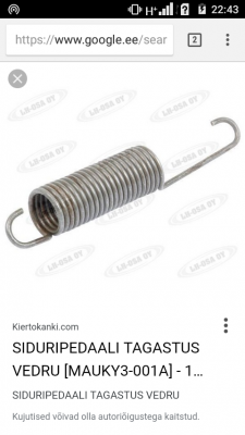

Juhtus siis selline asi, et see tagastus vedru kukkus ära ja sidur jäi alla lotendama. Oleks soov see tagasi panna, aga ei leia kuhu seda siis asetada. Küsimus selline, et kuhu käib see siduritagastus vedru? Ise olen seal pedaalide juures mitu korda käinud, kuid asjatult. Masin ise ford escord 1.3 1987.
Sooviks jooniseid või täpset kirjeldust.
Vedru ise selline

Plastik kaar on vajalik siduritrossi sutomaat pingutuseks,vedru istub selle küljes.
Mul see plastik aas seal sektoril puru kuhu vedru üks ots hakkab. Teine ots vist läheb kuhugi metalli külge.
#8
(26-10-2017, 09:18 AM)traktorist MTZ Kirjutas:  Mul see plastik aas seal sektoril puru kuhu vedru üks ots hakkab. Teine ots vist läheb kuhugi metalli külge.
Teine ots läheb pedaali külge, arvatavasti pead uue sektori ostma.
