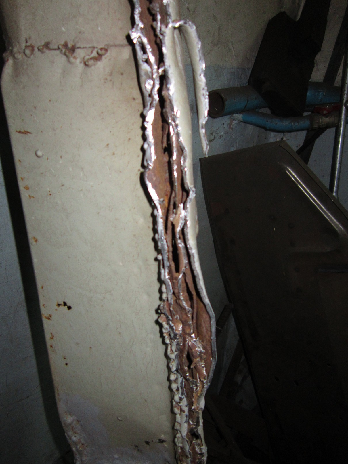

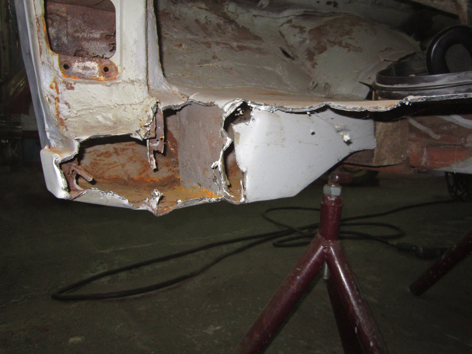

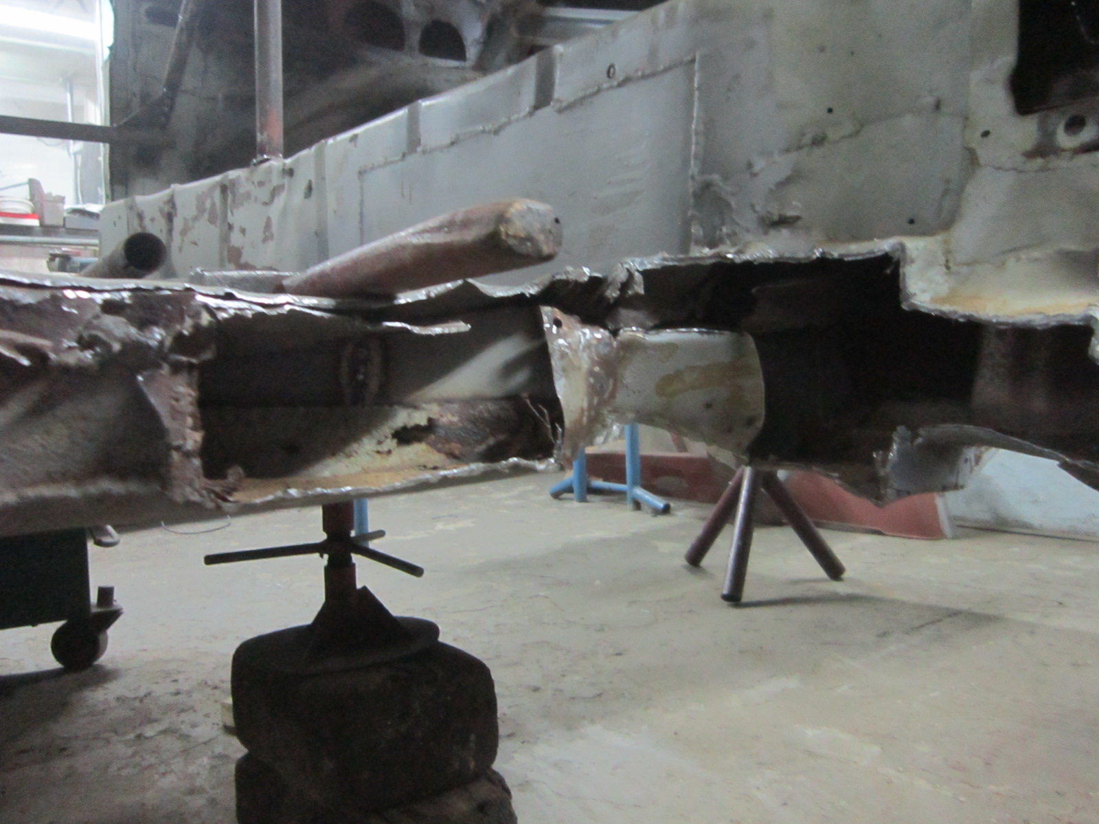

Tegelikult on neid suisa 4. Interneti avarustes olen kunagi näinud ka ühte Moskvas olevat musta isendit. Kahjuks selle sünnist ei tea midagi. Kas ka sama saatusega, st. kunagine paraadauto, või tänapäevane ümberehitus, nagu Igoril. Ühesõnaga sain Dnepropetrovskis kaubale kere tööde osas ja lubati teha rangelt tehase 1948 a. jooniste järgi. Kästi auto kohale toimetada. Vinnasin rondi treilerile ja sõitsin ARK-sse, kuna pill oli arvele veel võtmata ja Läti passiga. Ametnikuhärra ei tahtnud midagi kuulda ZIM Faetonist vaid kirjutas passi lihtsalt LAHTINE, kuigi tõin talle internetist väljatrükke, et Faeton oli just selle auto õige nimi. Tema jälle, et see on kere tüüp ja tänapäeval kõik lahtised. Õnneks mul lahti ei läinud. Sain siis oma lahtise passi kätte ja eelmise aasta oktoobris sõidutasin LAHTISE Dnepropetrovskisse, mis oli vahepeal Dnipro-ks ümber nimetatud. Minu ronti nähes tuli meestele kassiahastus peale. Ront olevat kõver ja läbi paindunud, kohutavalt paigatud, ehk üldiselt vanaraud. Jätsin rondi sinna, midagi ei lubatud, viletsas meeleolus tulin koju tagasi. Aasta möödus, kui eile sain teate, seoses muude projektide puudusega oli minu ront paar nädalat tagasi letti võetud. See, nagu saatuse, sõrm, sest alles paar päeva tagasi mainisin kogemata sellest isendist aga erilise usuta, selle teostusse . Ega nüüd ka veel kindel ei või olla, äkki jäetakse pooleli. Saadeti ka mõned pildid, mis proovin siia üles ka panna. Ah-jaa mootor sai Tartu meestel juba kolm aastat tagasi ära lastud teha. Õnneks oli see küllalt korralik, hüdromuhvki tipp-topp, ainult käigukast vale.
Siin remonditud mootorist pilt, aastaid teine tolmu kogunud. Ja mõned pildid mis saadeti, näitamaks kogu armetust.
Arvan, et pildid räägivad ise enda eest.
