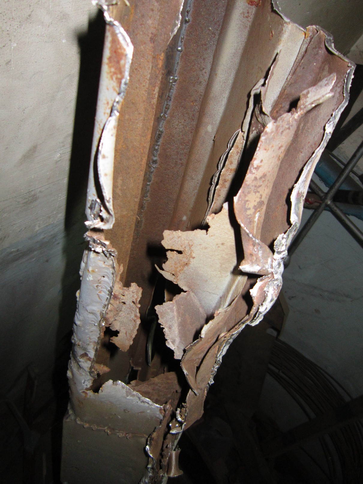

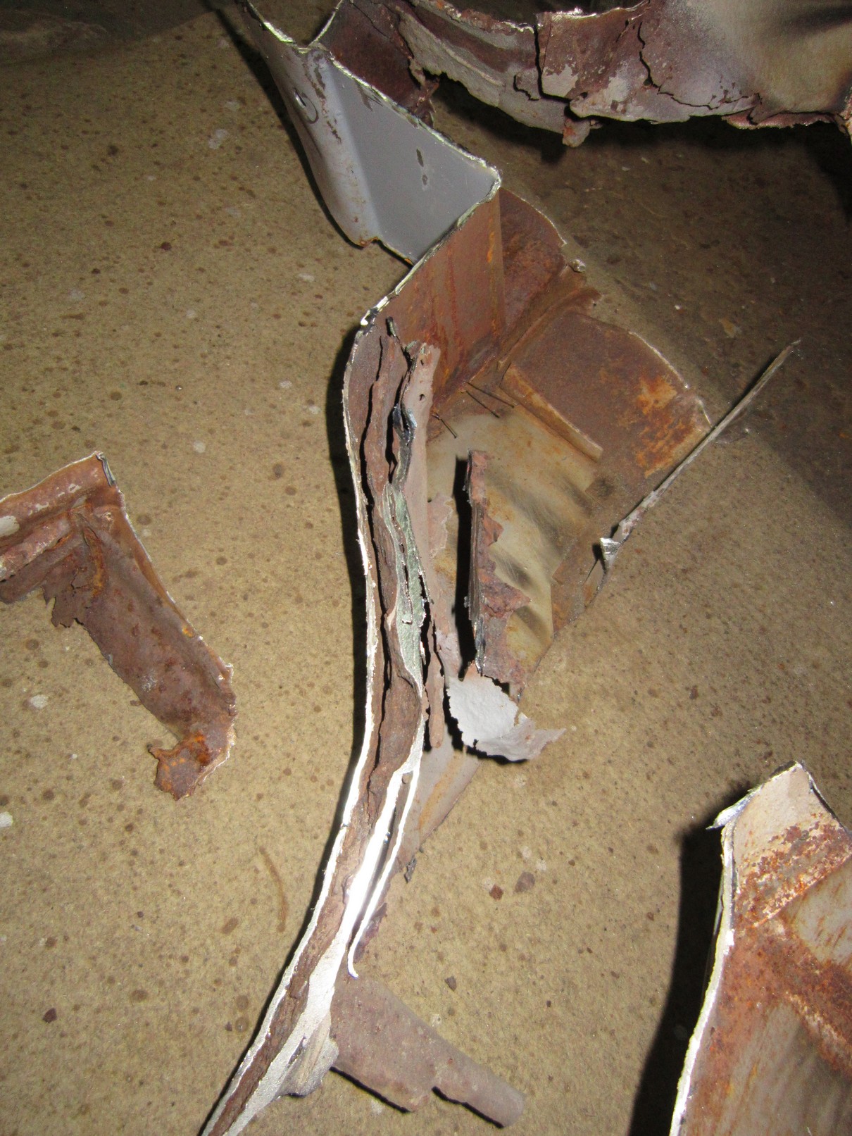

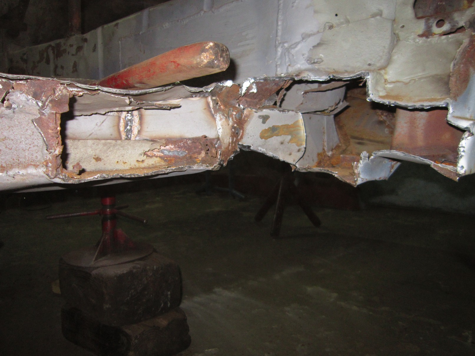

Tegelikult on neid suisa 4. Interneti avarustes olen kunagi näinud ka ühte Moskvas olevat musta isendit. Kahjuks selle sünnist ei tea midagi. Kas ka sama saatusega, st. kunagine paraadauto, või tänapäevane ümberehitus, nagu Igoril. Ühesõnaga sain Dnepropetrovskis kaubale kere tööde osas ja lubati teha rangelt tehase 1948 a. jooniste järgi. Kästi auto kohale toimetada. Vinnasin rondi treilerile ja sõitsin ARK-sse, kuna pill oli arvele veel võtmata ja Läti passiga. Ametnikuhärra ei tahtnud midagi kuulda ZIM Faetonist vaid kirjutas passi lihtsalt LAHTINE, kuigi tõin talle internetist väljatrükke, et Faeton oli just selle auto õige nimi. Tema jälle, et see on kere tüüp ja tänapäeval kõik lahtised. Õnneks mul lahti ei läinud. Sain siis oma lahtise passi kätte ja eelmise aasta oktoobris sõidutasin LAHTISE Dnepropetrovskisse, mis oli vahepeal Dnipro-ks ümber nimetatud. Minu ronti nähes tuli meestele kassiahastus peale. Ront olevat kõver ja läbi paindunud, kohutavalt paigatud, ehk üldiselt vanaraud. Jätsin rondi sinna, midagi ei lubatud, viletsas meeleolus tulin koju tagasi. Aasta möödus, kui eile sain teate, seoses muude projektide puudusega oli minu ront paar nädalat tagasi letti võetud. See, nagu saatuse, sõrm, sest alles paar päeva tagasi mainisin kogemata sellest isendist aga erilise usuta, selle teostusse . Ega nüüd ka veel kindel ei või olla, äkki jäetakse pooleli. Saadeti ka mõned pildid, mis proovin siia üles ka panna. Ah-jaa mootor sai Tartu meestel juba kolm aastat tagasi ära lastud teha. Õnneks oli see küllalt korralik, hüdromuhvki tipp-topp, ainult käigukast vale.

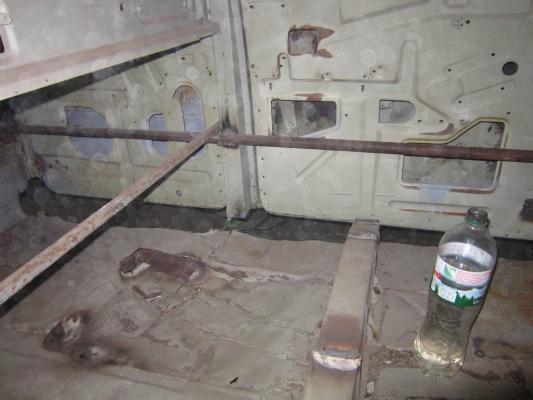

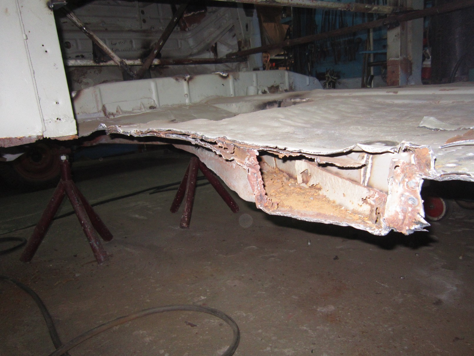

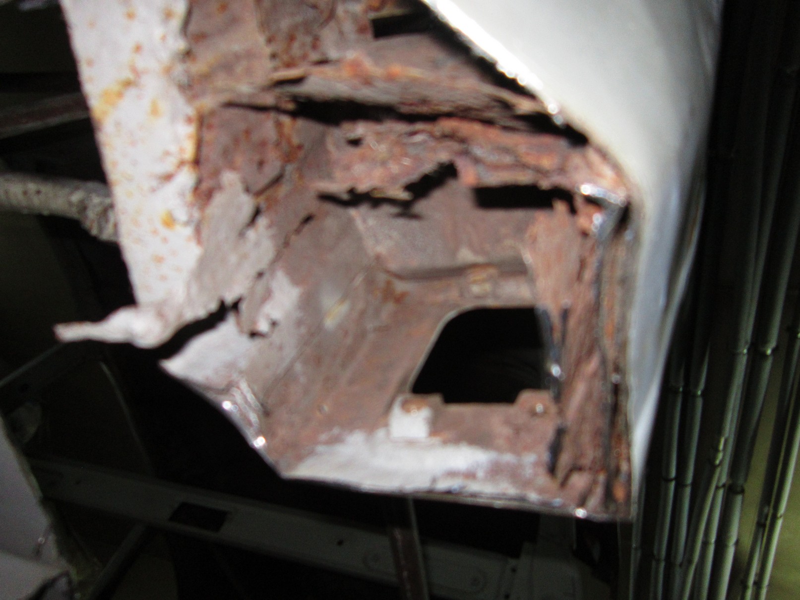

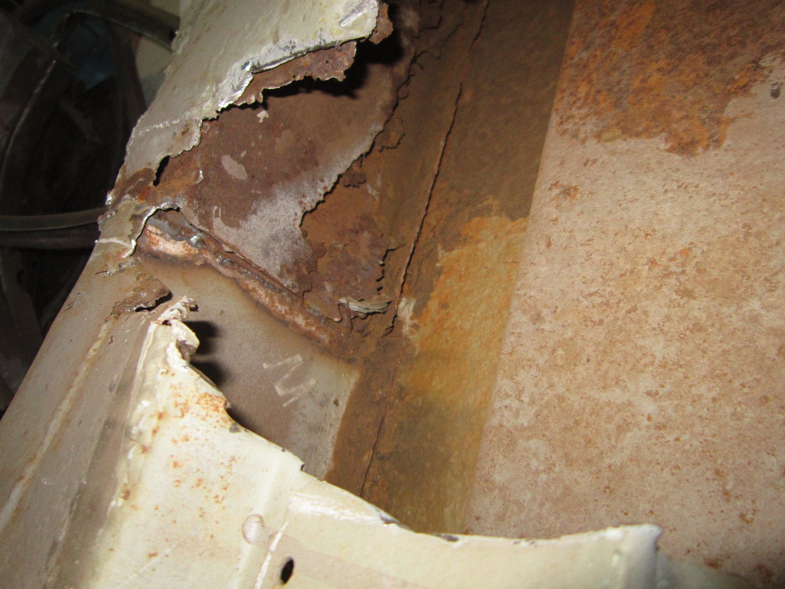

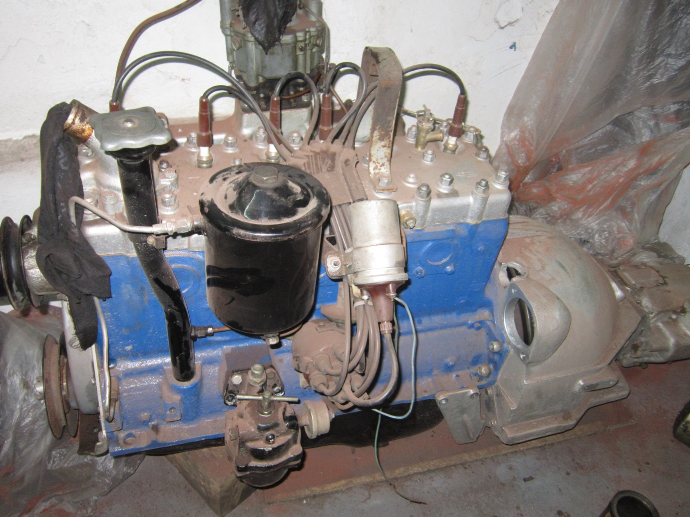

Siin remonditud mootorist pilt, aastaid teine tolmu kogunud. Ja mõned pildid mis saadeti, näitamaks kogu armetust.
Arvan, et pildid räägivad ise enda eest.

(31-10-2017, 00:28 AM)kopraonu Kirjutas:  Ma küsiks,et mis õlidega siis Formika seda remonditud ZIM mootorit hakkab ekspluateerima? Sama küsimus ka käigukasti osas.
Tartu mehed tegid ta ümber 95 bentsu peale ja panid, ei mäleta enam millest aga tänapäevasemad saaled ja ütlesid, et võin sõita tänapäevaste õlidega.

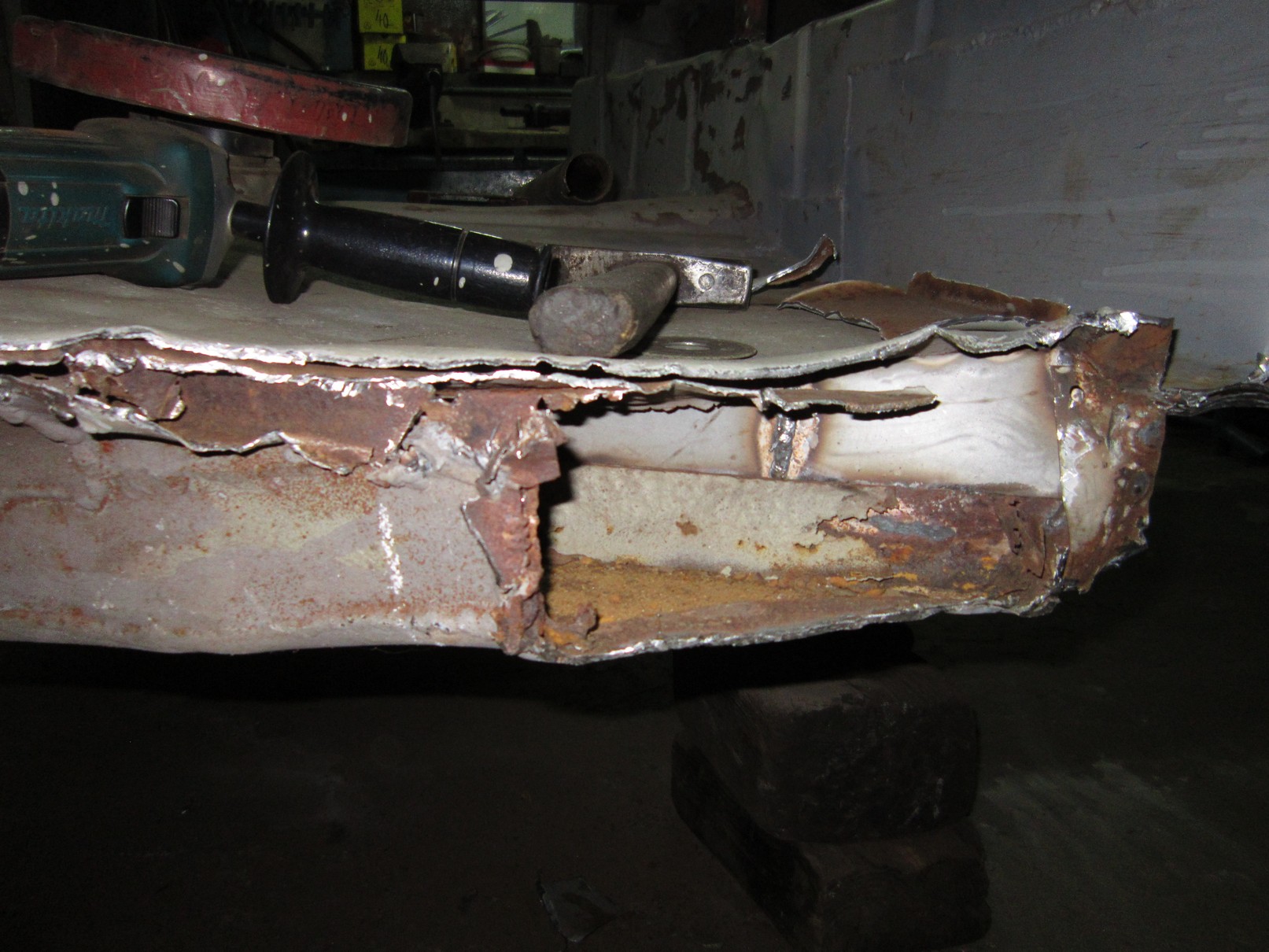

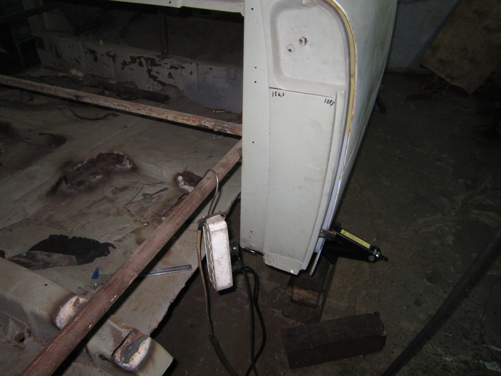

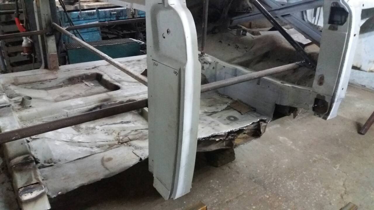

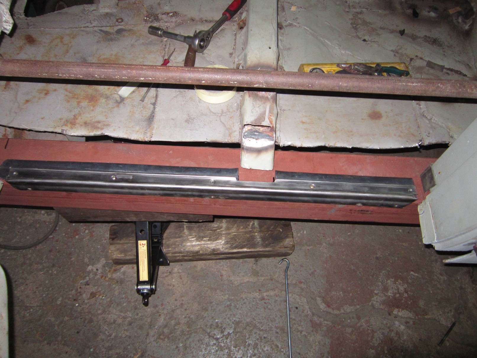

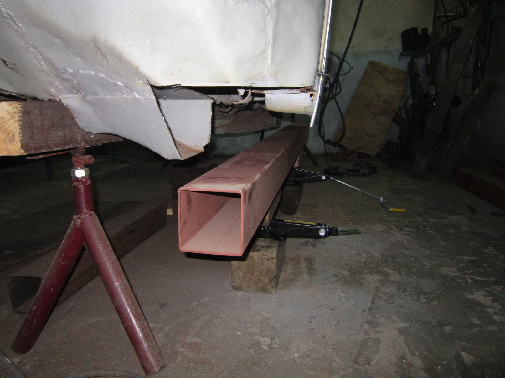

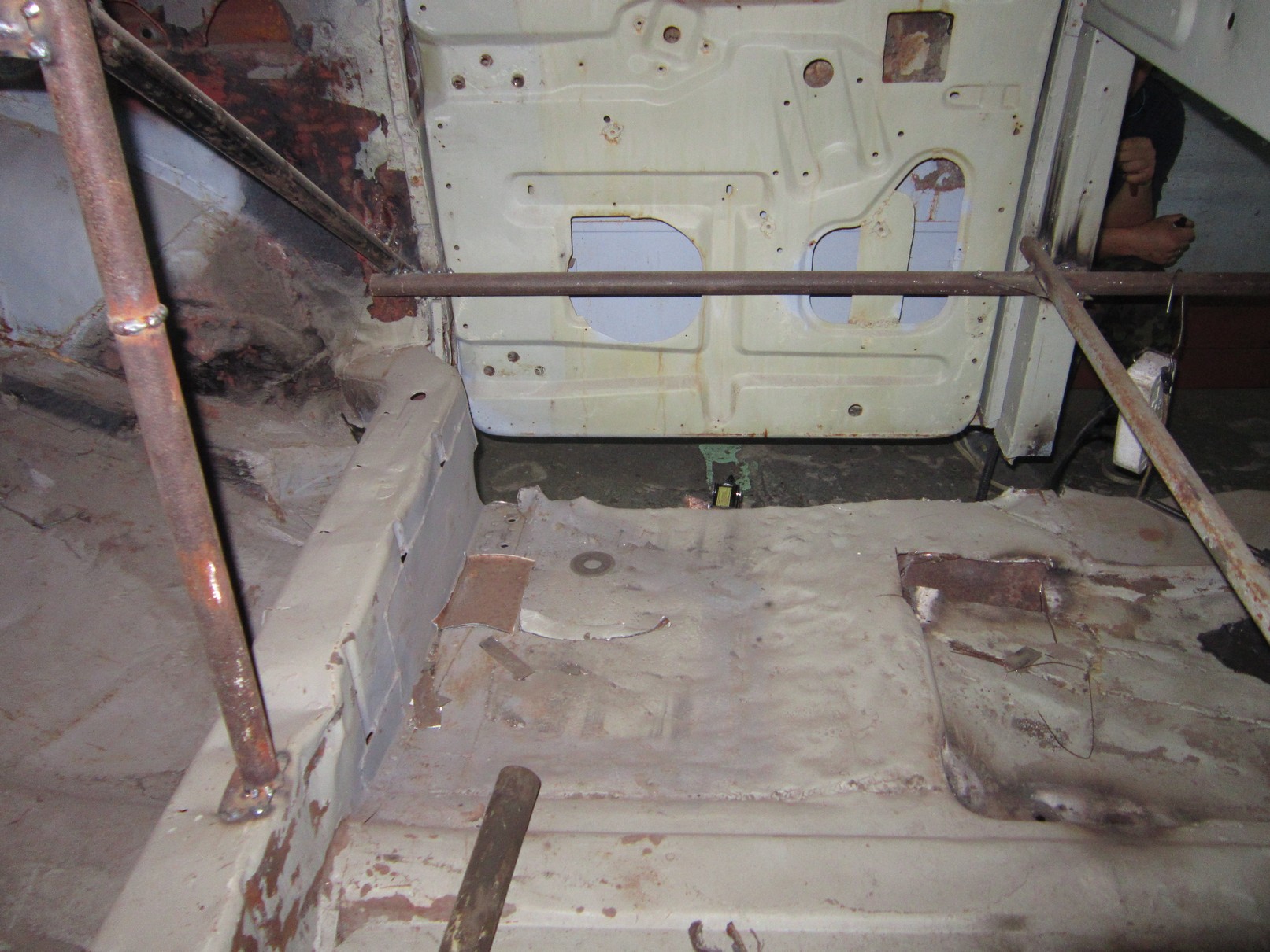

Niisiis, mis mina jõudsin nende aastatega ära teha. Esiteks lõikasin keevitustest lahti kõik uksed ja viskasin minema. Need ei kannatanud kriitikat. Õnnestus hankida uued, st. heas korras kasutatud, muidugi klaasi raamidega. Maha neid ei lõiganud vaid jätsin selle tulevikuks, küll meistrid teavad, kust ja kuidas. Tagumised poritiivad said ka paremad, vanad läksid Kuusakoskisse. Neist polnud midagi järele. Peterburist sai toodud komplekt iluliistusid aga nagu hiljem selgus, sain petta. Neid liiste toodetakse sealsamas Dnepropetrovskis ja oleks saanud 2x odavamalt. Mootor remonditud, leitud õige käigukast. Peal oli kangiga põrandalt, vist varase Pobeda oma. Alt sai võetud sillad, vahetatud kogu piduri värk uute vastu, puhastatud, värvitud. 3 vedrulehte olid katki. Nii pikki Eestis teha ei saavat, siis lasin kokku keevitada. Muidugi tühi töö. Dnepro mehed lubasid täiesti uued teha tehase jooniste järgi. Muidugi lasin ka Võrus liivpritsi teha, peale mida selguski auto reaalne olukord, kohati on ikka lapitud 3-4-s kihis. Ah jaa, kaitserauad olid küllaltki normaalsed. Esi iluvõre ka suht normaalne aga mõned rooste täpid siiski on. Auto oli valget värvi. Muidu suht komplektne, mis ära pettiski. Paksu tõrvakihi all polnud reaalne olukord nähtav. Algselt oli mootor ka tuksis, puudus veepump. Istmed olid mingi kotiriidega üle tehtud, mille all oli mingi hall vakstu taoline materjal. Vist see oligi originaalis kasutusel. Originaalis oli auto selline Vene sõjaväe roheline. Igatahes uksed olid näruse polstri all seda värvi. Teadmata jääb, kas paraadautona olles kasutati teda rohelisena, või värviti ümberehituse käigus valgeks. Või tehti seda hoopis hiljem. Nüüd on kogu eellugu teada, eks kui suvatsetakse Dniprost mõni pilt saata, siis panen ka siia üles.
