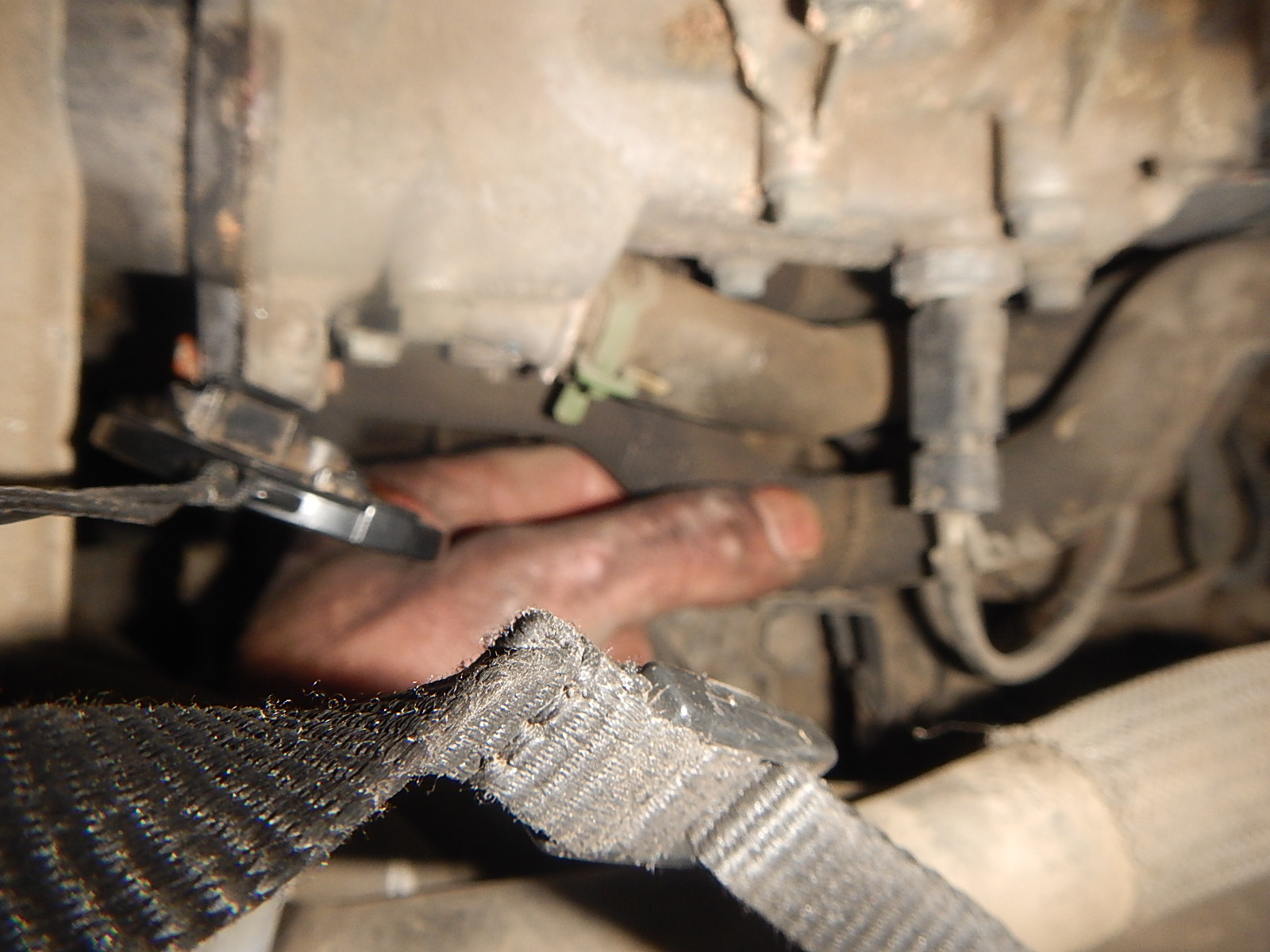

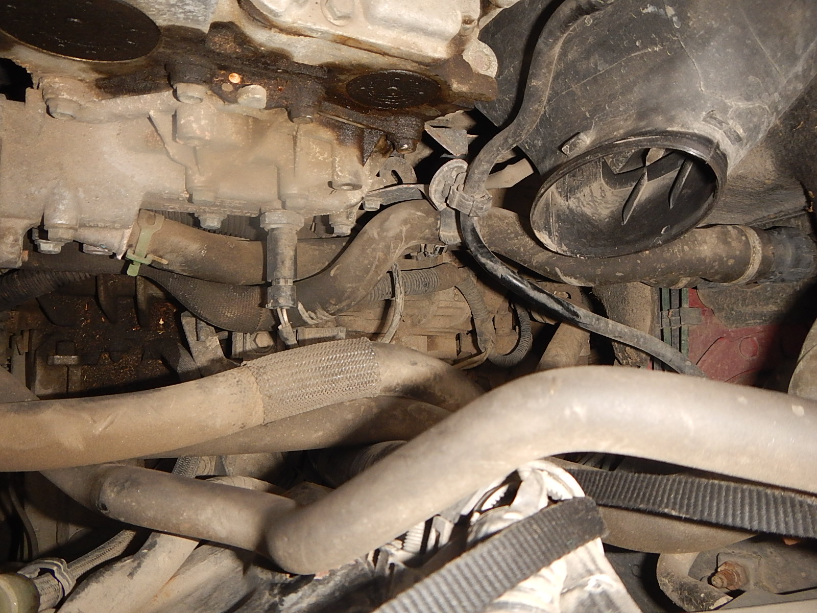

sai siis see mootorisoojendus http://www.avaruosad.ee/tarvikud/mootori...-8004.html  ostetud ja tuleb panna ahjust väljuvale torule.ahjul torud tteineteise peal,et siis ülemine toru?mida sõrmedega peos hoian.
