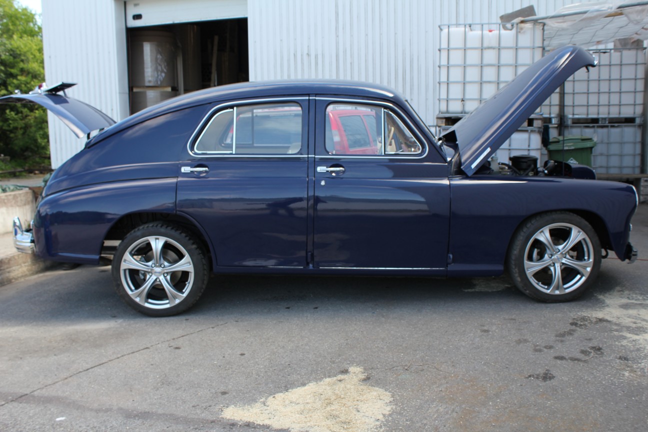

[attachment=66075][attachment=66075]
Näiteks üks auto Eestist. Ma küll ei tea ,kas tohtisin neid pilte siia panna. Minuarust vägagi õnnestunud projekt.
Midagi sarnast on jutuks seal: http://forum.automoto.ee/showthread.php?...ight=gaz51
(05-11-2017, 18:41 PM)trajet321 Kirjutas:  Näiteks üks auto Eestist. Ma küll ei tea ,kas tohtisin neid pilte siia panna. Minuarust vägagi õnnestunud projekt.
 Väga huvitav projekt. Oleks võinud üritada ikka järgida 20g liini. Mootor ja käigukast vist 51. Huvitav, kuidas sõiduomadused kah on. 51 ju suhteliselt tuim mootor.
Võluvelg on saanud ajatu. Nii kohutav, et ei sobi ühegi ajastu sõiduvahendile. Vabandan teemaalgataja ees risustamise pärast aga ei saand mitte vaiki olla.
Ah, et niimoodi remonditakse põhja Big Grin
Sellel tasemel, nagu need autod valmivad, justnimelt ainult nii saabki teha.
