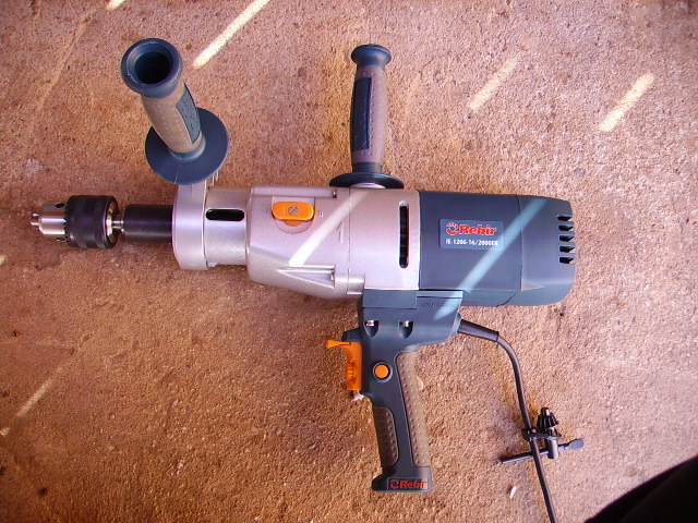

Suuremate puuride jaoks julgeks soovitada Rebirit.
Mul kasutuses selline Rebir.
Minu arust suureks plussiks see, et ta on morsekoonusega, suisa mõõt 3.
Saab kasutada morsesabaga metallipuure kuni 32mm. Ei pea suuremate puuride sabasid väiksemaks treima, et padrunisse ära mahutada. Pole ka ringitõmbamise ohtu.
Samas oli komplektsis kaasas ka tavapadrun koos üleminekuga.
Pöörded viidud ülekannetega ikka mõnusalt aeglaseks, käigukast ka olemas.
Jõudu korralikult, sarvi kinnihoidmiseks ka jätkub.
Näiteks sellist 40mm puidupuuri kerib juureni köhatusteta.
Tõrvatilk meepotis ka siiski olemas. Reeversi lülitiga peab ette vaatama. On teine suht halva väljaulatuva naga ehitusega, kuskile hunnikusse asju visates on ilmselt kerge murduma.
Eks neid Rebireid lahjemaid ka, vastavalt vajadusele.

Eks Tartu kanti sattudes saab oma käega asja üle vaadata. Neil seal pood olemas ja asjad riiulis.
Lätist kindlasti saab odavamalt.
Jäin nüüd seda enda Rebiri kasutusjuhendit lugema.
...Kollektorit puhastada piirituslapiga, laagreid pesta petrooliga ja see vana hea sinine määre...
Need rohkem nagu nõukaajal levinud hooldusjuhised, kes see tänapäeval enam...
Aga soovitused lugemiseks siin allapoole kerides:
http://www.aikom.ee/epood/IE-1206-16-2000ER/

Rebirit kannatab isegi kasutatud peast osta, kui odavamalt tahta. Kui seal midagi läheb, siis võib-olla lülitid, need aga eriti midagi ei maksa. Sisemised rattad on tehtud rauast ja need jällegi kestavad.
