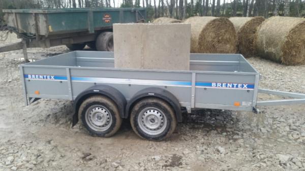

Sai valitud kahe teljega Brentex 1.5x3m kastiga.
Kaks telge sellepärast, et stabiilsem ja saab rohkem peale võtta kui tarvis talu piires miskit liigutada.
Brentexi puhul meeldib, et põrandas ei ole ühtegi aasa, saab rahulikult kaupa lohistada. Nendel kärudel ka silma järgi tugev raam tahaotsa välja.
Plastist poritiivad pole häirima hakanud.
Üldiselt sai käidud uurimas ja Respot, Tikit ja Brentexit ja Brentexil tundus raam kõige tugevam.
Nende esimeste ääretulede peale võite lõigata 0.5L plastmasspudelid kaitseks kui kruusateedele minek.

Haagise kohta mitte üks halb sõna aga aeg ajalt on hakanud kummitama küsimus nende eesmiste nurgatulede kohta. Milleks need vajalikud on? Kesktelik haakel ju pöördel nurk välja ei ulatu gabariidist nagu poolhaakel. Kes oskab LE-d lugeda- ehk selgitab.
Oma Respol panin tulede asemele valge helkuri ja pole TÜV-is probleeme tekkinud.
Loodame, et tunne ei petnud.Reaalselt on seal sama tsingitud nelikanttoru.
Palju haagise tühikaal on?
Kinnitusaasadeta põrandat teevad ka teised. Aga vaikimisi ei paku, kuna põhjaaasade puudumisel on madala raske koorma kinnitamine PITA. Aga võimalik, kui loovalt läheneda ja paslikke abivahendeid pruukida.
Nelja ratta ainus kasu kerghaagisel  on lisanduv kandepind ehk kerghaagise ebasihipärasel kasutusel traktori taga ei upu nii kergesti. Arvesta, et pinnasessevajunud ratastega haagise järsul keeramisel on reaalne võimalus üks sildadest alt murda. Sõltub koorma raskusest. Samas ettevaatlikult toimetades seda ei juhtu.
Mida arvavad koormaga pööramisest olematud rattalaagrid, näitab aeg. Samas on need odavad ja vahetus lihtne Cool
Igatahes edu kasutamisel.
V6sa, õiget juttu räägid.
Topeltsildade probleem ka see, et koormaga isegi siledal platsil haagise käsitsi manööverdamine(keeramine) on oluliselt raskem.
Sellel haagisel tühikaal 307kg vist. Tühikaalu suurus sai ka lõpuks peast välja visatud, sest olgem ausad, enamasti läheb nagunii üle 750. Topelsildadega paistab ehk vähem välja, et tonn on peale pandud.
(16-11-2017, 11:24 AM)Sten Kirjutas:  ...
Miks, oh miks inimesed alati enda vigadest peavad õppima... Sad Sellel on põhjus, miks piduritega haagise täismassipiir just 750 kg kohalt läheb. Aga Sinu elu, ise tead, kui huvitavaks selle elad. Smile
Kui tundlik see haagis vale konksukõrguse suhtes on? Koorem vajutab ju märgatavalt allapoole - kas hakkab kangutama ka?
Et täita MKM määrust nr 42.
Kood 212. Eesmine ääretulelatern
Nõuded: 1) M, N ja üle 1600 mm laiusele O kategooria sõidukile peab paigaldama
ning O kategooria sõidukile, mille laius ei ületa 1600 mm, võib paigaldada kaks
alumist eesmist ääretulelaternat.
Millele järgneb hulk täpsustusi registreerimisaegade ja kõrguste ja paigutuse kohta.
Viimane Brentex ja mõlemad minu haagised on laiemad, kui 1600 mm.
Pärnust Narva tõesti ei sõida ülekaaluga, aga põllumajandusabimeheks nt ühelt karjamaalt teisele ideaalne. Autol konks madal, nii et koormaga joondub üsna hästi.
