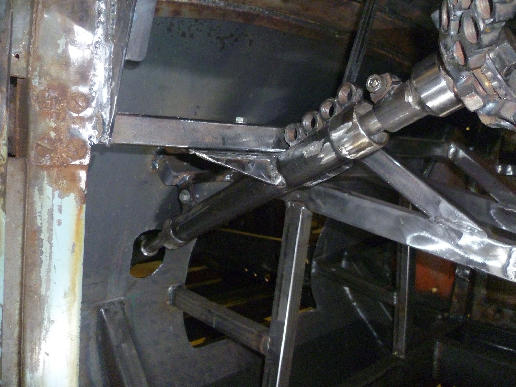

Täna eriti palju aega ei olnud aga rooli rakis sai valmis...
Rool hakkab välja nägema nii,paar tundi veel tööd siis liivapritsi ja lakk peale..
Roolisamba otsustasin kah ise teha.Lihtsam oleks olnud ta romulast möne euriku eest
osta aga tundus nagu vöörkeha sinna olema...
Täna sai rool juba ajutiselt paika töstetud...Äkki oleks kellegil

Rool ja "trauma" ohutu rooli sammas,natuke alla kolme tiiru tuleb vasakult
paremale toime kah...
