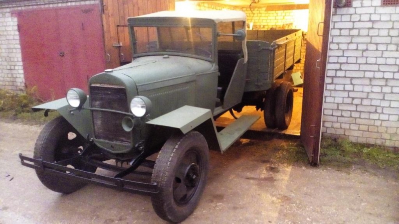

#51
Tänud! See leht on jah suur eeskuju algusest peale. Ilma liialdamata vaatan päevas korra ikka neid pilte. Tundub päris hästi taastatud masin. Väga mingeid suuri möödapanekuid ei täheldanud. Põhjaalune on selline kahtlane. Akukast on kuidagi võõras, üks ristitala oleks nagu puudu ja käsipiduri võlli ei näe. Aga samas ma ka väga neist suurt ei tea. Minu raamil oli igatahes pidurilüliti eraldi tala küljes...Aga samas on mul AA raam mitte MM. Kui keegi märkab seal veel vigu siis oleksin tänulik...
#52
Üks foto siis ka GAZ MM-v-st väidetavalt 1941? Allikas: Facebook
On veel mõlema laternaga kuid üks neist vaatab tõsiselt viltu, taeva suunas.
#53
Pole selle ala spates aga kas see viimane masin (Aspelundi lingil ) liiga hea ei ole?
Vaevalt,et keegi sõja ajal viitsis viimistlusega nii palju vaeva näha
#54
Selline isend praegu Venes müügis, küsib 17 000.-€. Iseasi kui originaalne ta on ja mis tasemel renoveeritud.

#57
Veel üks isend venes müügis, sellise eest tahetakse 29 000.-€, aga paistab originaalsem.
#58
(21-11-2017, 22:20 PM)AsTroSS Kirjutas:  Pole selle ala spates aga kas see viimane masin (Aspelundi lingil ) liiga hea ei ole?
Seda küll jah. Vaevalt et nii läikiv ja korrektne oli. Kuid ise sihin ka sinna korrektsema poole pikas perspektiivis. Aspelundi lingil olev pill on kõige lihtsam variant mis olla saab. Stanget pole, üks tuli, esipidureid pole, uksi pole, kabiini tagasein on puust, ülejäänu riidest, koormakast käib ainult tagant lahti, seespool akna all pole seda iluplekki jne jne. Ja selline variant oli täitsa olemas.
#59
See on üks huvitav pilt. Osadel on ka külgedelt avatavad kastid, osadel pole esimest kaitserauda. Ja mulle tundub, et pole ka akent kabiini tagumises presendis.
[Pilt: 9eff5f22-2d9e-f69e-c304-c276a1c2d297.jpg]
