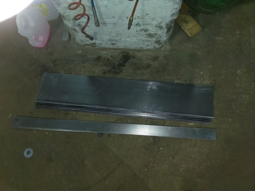

Ristitalade materjali toorikud on ka ära vingeldatud. Sai laenatud ka plasmalõikur,et ristitaladele sobilik kuju ka anda.
Ja kuna töölaud mul ainult 2,5m pikk on sai tehtud raam(4m), mille peal siis veokaraami kokku saab hakata panema.
Abiraami materjal sai kenasti põrandale ära looditud ja kokku keevitatud. Kartsin,et kisub kõveraks aga jupi kaupa keevitades ja raskuseid kasutades jäi tulemus super. Hetkel läheb see abiraam lihtsalt kahepostitõstuki käppadele ja seal siis hea pusida.
Sai ära puuritud ka mõned augud,et hiljem ülemine ja alumine pool kinni keevitada. Auke oli täpselt 360tk.

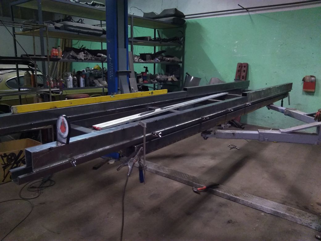

Täna sai siis päevake raamiga veedetud. Pikitalade puzzle kokku punktitud ja ristitalade osad ka välja lõigatud. Viimaseid peab veel natuke lõikekohtadelt siluma kuna kaarte osad ei tulnud kõige sirgema servaga plasmaga lõigates.
Ehk vaikselt edeneb. Vaja veel lõigata kardaani tugipukile mõeldud tala. Siis saab ka need kokku punktida ja kõik mõõdu järgi paikka panna.

Ma pole vist elu sees niipalju mõõtnud,siis kontrollinud ja siis igaks juhuks uuesti üle mõõtnud asju kui selle raamiga. Nii mõõdulindga kui loodi ja nurgamõõtjaga ning vinkliga. Isegi laseriga proovisin korra. Aga selle üles seadmine on kole keeruline. Ehk jään vanamoodsate asjade juurde. Õnneks tuli välja,et hea tuttav Rootsis on nooruspõlves ehitanud raame ja pealisehitisi sõjaväelistele autodele. Ning jagas hulgaliselt nippe kuidas ning mis järjekorras keevitada ja mida teha.
Ehk hetkel suht kinni lastud juba kardaanipukile mõeldud tala ning eespoolne vedrukinnituse tala. Vedrukandurite otsad on siis nelikanttorust 60x60x4mm. Pistetud läbi raami ja lastud seest ja väljast kinni. Eks vaikselt jälle keevitab ja jahutab kuniks valmis.
