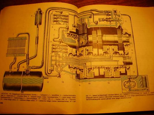

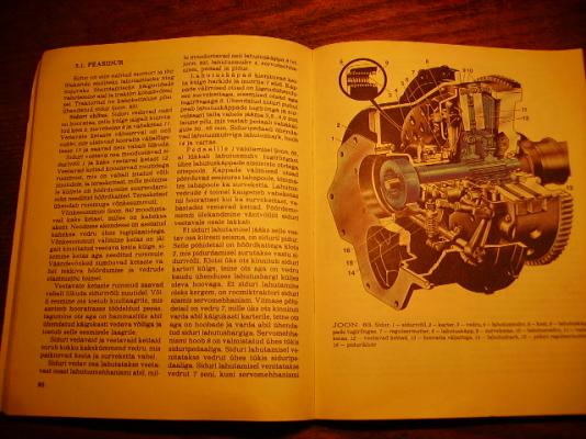

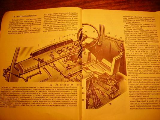

Enda riiulis selline raamat seismas. Paistab päris põhjalik, olemas nii õli liikumisskeemid, reguleerimis juhised, pingutusmomendid jne.
Eestikeelne veel pealegi.
Kui on huvi ja keegi sellist pakkunud ei ole, siis võin täitsa ära anda.

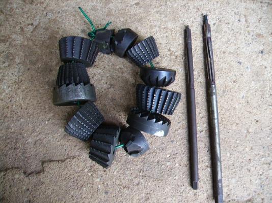

Lisaks pealekauba võin kaasa anda ka miskised klapifreesid ja juhtpuksi hõõritsad, kuna Isand Luik neid vist mingi aeg otsis. Mis mootori omad, seda ei tea.
Asjad asuvad Saverna kandis Põlvamaal, kui ehk millalgi siiapoole liikumist. Postiga väga saata ei viitsi, eriti ei satu ka linna poole.

Olen nõus võtma vastu nii raamatu kui klapifreesid, tulen ise järgi vast.. selleks võib minna ainult enne paar nädalat kui sinnapoole liikuma satun.  Päris niisama ei taha, miskit meelehead tuleb ikka vastu anda.
Klapifreesidega see hea lugu et neid saab mõõdujärgi kasutada ja seega on üsna universaalsed.
