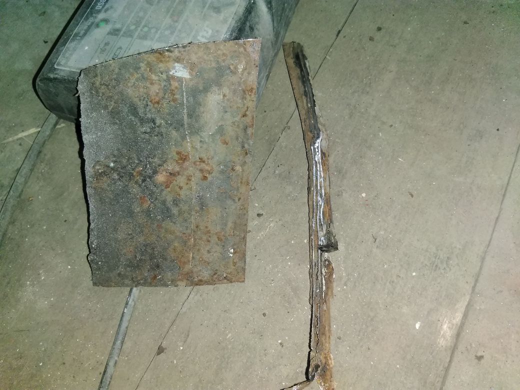

Kapoti all talal olid mõned väiksed augud sees. Lõikasin need välja ja mõtlesin,et keevitan lapid külge ja asi tahe. Aga nagu kiuste saabus üks tegelane eputama oma üüber super peenikese kõrre otsas oleva kaameraga. No sellisega mida saab igale poole aukudest sisse toppida. Lükkasin selle ka siis sinna esitala sisse ja avastasin,et see on koledalt oksiiditükke täis. Kahtlaste kohtade pealt tagusin kruvikaga ka,et veenduda kas on pehme või ei ole. Ei löönud kusagilt läbi. Aga hirmsalt häiris see oksiid seal sees. Mõtlesin siis,et lõikan pealt lahtisemaks ja puhastan ära. Nu tegingi nii. Kui puhas oli siis vaatasin ja ikkagi kuidagi häiris see pilt. Puurisin siis ülejäänud jama ka lahti ja tegin uue nii alumise kui ka pealmise osa. Nüüd tuleb äkki parem uni. Täna sai kallutaja poolne külg peaaegu ka valmis. Vaja veel kabiini tagumine nurk lõpuni teha.

Täna sai natuke aega ja lahkasin nii eest kui ka tagant roostekohad lahti. Esinurk mis oli parandatud ja tundus täitsa OK, oli reaalsuses nagu ikka. Ei viitsinud süveneda mis kohta jätta või mida mitte. Lõikasin lihtsalt kõik jama ära sealt. Nüüd ilus suur auk seal kohal. Parimatel juhtudel oli seal kolm kihti plekki.

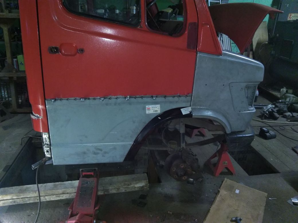

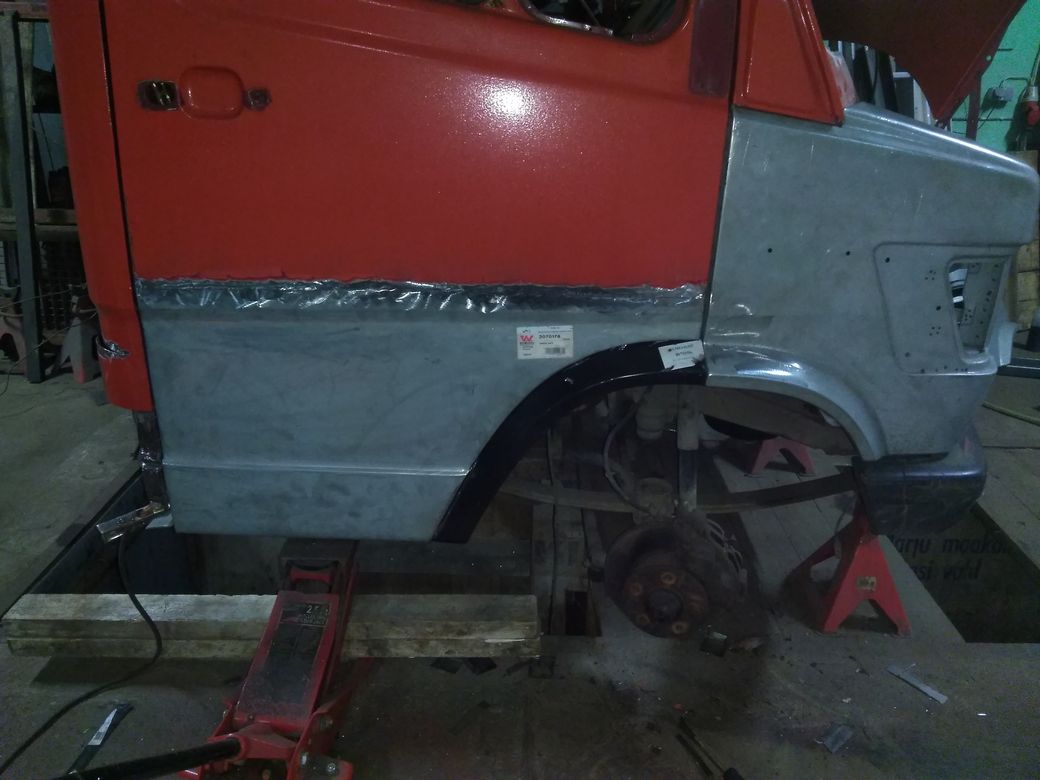

Eile oli tööst vaba päev ja sai keevitusele kuuma antud. Kuna koopaääre serv ja tala on sohvri pool üldiselt väga heas korras, siis vahetan ära vaid mädanenud otsad ja astmelaua aluse tala. Teine põhjus selleks on ka see,et see krdi koopaääre varuosa oleks nagu teisest maailmast. Ei sobi ta originaal talaga kokku ega ukse kumerusega.
Natuke tuli uusi jubinaid ka jälle. Seekord siis sillamajanduse asjad ja igasugu filtrid ning piduriasjad. Esimesed kettad tundub,et on keegi ära vahetanud kuna on ilma randita ja max mõõdus.
Ehk vaikselt edeneb.

Eile läks päev,et uks korda saada. On matsu saanud ja uksepost ning ukseraam lahedalt ära tuunitud. Et kui ei mahtunud siis lõigati siil välja ja kui puudu jäi siis keevitati juurde,mitte ei venitatud sirgeks. Ukseraamil oli lössis plekile lihtsalt sile peale pandud. Oi bljääd ühesõnaga. Aga nüüd alumine osa uus ja ukseraam ka enam vähem. Niipalju kui kannatas teha.
