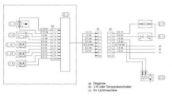

Omasin sellist isendit ja oman ka kogemusi, lisan skeemi.
Omast kogemusest võin öelda, et saab ka ilma kellata asja käima aga kellaga muidugi mugavam. Uuematel masinatel paigaldatud lisasoojendiks.
Ja ühendusskeemist üksi on vähe abi. Olenevalt margist
(VAG, MB, BMW, vms) on juhtmete ühendus erinev. Põhiskeem on sarnane aga piisab ühest lahtisest, valesti ühendatud juhtmest ning asi ei hakka tööle.

Voolud õigel klemmil, otsevooluga katsetades pump toimetab, tempiandur sillatud, aga asi vait.
Ilmselt seade lukus mingi häire tõttu. Kas Kesk-eestis mõni normaalne koht ahju diagnostikaks on, või peabki eelsoojendid.eu poole pöörduma?
Peale temperatuuri anduri peab olema signaal mootori töötamisest. ehk siis jooniselt 6. ja 7. ots peavad saama + pinge, et käivituda. Kütusepump peab olema õige, takistiga mul teda petta ei õnnestunud. Sellisel aparaadil olen vahetanud 2 korda küünalt ja 1 kord roostetas ventilaatori laager kinni. Ehk on abi.

Jah, skeemi järgi on kõik kolm plussi (toide, termoandur, geneka laadimine) olemas. Kütusepump originaal. Pumba küljest olid klemmid ära mädanenud, jootsin uued külge. Takistus vastavalt tehase normile 10 oomi.
Aga on täiesti vait. Ei võta ventikat järgi ega ka kütusepumpa.
Ise kahtlustan, et seade on lukus pärast eeldatavaid korduvaid ebaõnnestunud starte. Väidetavalt peaks viiest läbikukkunud stardist selleks piisama. Ja seda lukku ise väidetavalt ilma "arvutita" maha ei saa.
Olen hetkel valiku ees, kas ahi maha keerata, lahti võtta, põlemiskamber puhastada ja küünal, vent ja muu visuaalselt üle vaadata, või kohe tarkade poole pöörduda.

Lisan veel mõned pildid. See pumba klemmi ära mädanemine on neil tüüpiline, ka seda sai parandatud.
#12
Väheke viisakamad D3WZ skeemid-pildid, kus pole ainult numbrid, vaid nimetused ka juures, kes mida tähendab.

 tempiandur sillatud  ei hakkagi vist tööle peab olema mingi takistus (teie puhul vaadake eelmist postitust lk.11 joonist .)Just maadlesin ühe vanema webasto dbw 46- ega seal oli sama jama.See on teie omaga peaaegu sama ehitusega. Ülekuumenemis tembi anduri võib sillata vee tembi andurit mitte.Pange prooviks kas või mingi potekas.
#14
(16-12-2017, 22:18 PM)traatjalg Kirjutas:   tempiandur sillatud  ei hakkagi vist tööle peab olema mingi takistus (teie puhul vaadake eelmist postitust lk.11 joonist .)Just maadlesin ühe vanema webasto dbw 46- ega seal oli sama jama.See on teie omaga peaaegu sama ehitusega.
Vana asi küll, aga kirjaklambrist piisas, eberi D3-l   stange alla pistikusse, et ajule selgitada stardi vajadust.
