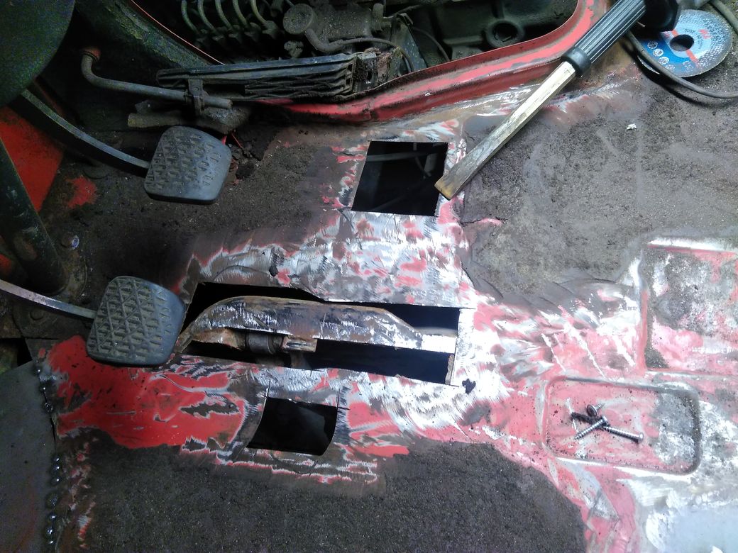

Plaan oli selle aasta numbri sees putkaga ühele poole saada. Täna sai juhi poolne nurk valmis tehtud ja natuke veel istmealust põrandat paigatud. Kõik tundus lubav Big Grin
Hakkasin siis lahti arutama esiakna alust osa. Peale lahti puurimist ei soovinud antud tükk kuidagi eemalduda.
Ja nagu hiljem selgus on seda juba usinasti lapitud. Ventikasse mineva õhukanali põhi kaasreisija poolt oli ilmselt läbi roostetanud ja sinna peale ribide vahelt oli suudetud panna siis paks plekitükk ja tagant serv kenasti ka pahtliga ära möksida. Ja seespoolt olid roosteaugud kenasti pahtli ja keremastiksiga kaetud.
Aga jube hea ikka,et sai lahti võetud. Muidu oleks nagu kantossi lappimine olnud. Nii,et tänu Ksf Veskiojale tähelepanu äratamise eest.
