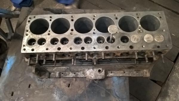

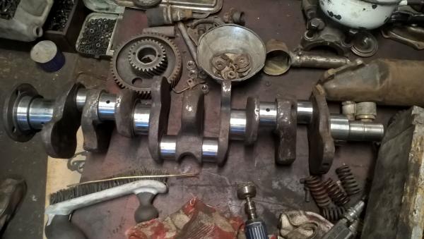

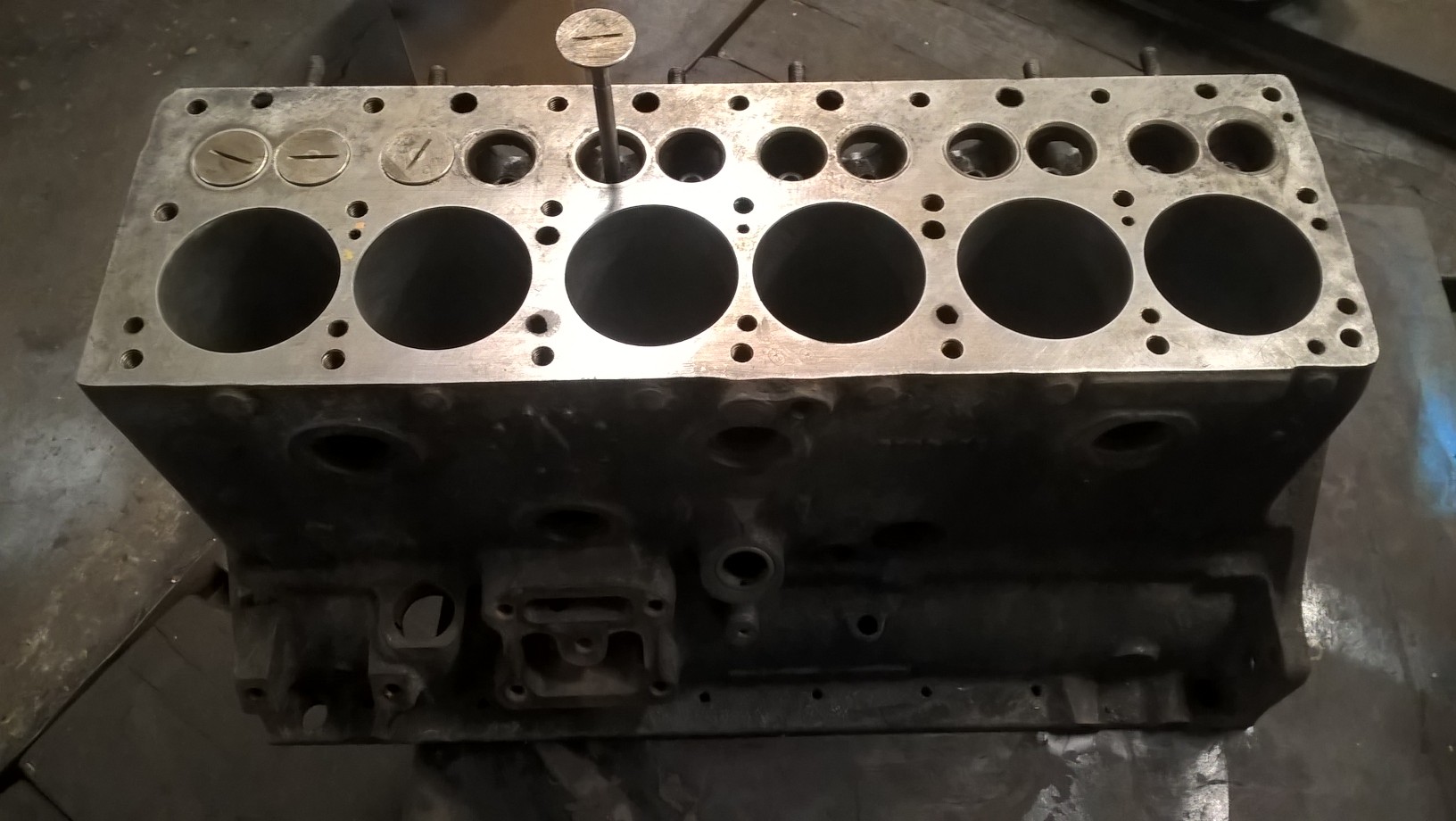

Töö käib mitmel rindel. Olev Tartus teeb mootorit, Leedus valmivad pidurisüsteemi ja vedru kinnitus detailid. Sildadega edasiminekut suurt ei ole. Vaja teostada treitöid aga aasta lõpp, pole kuskil löögile saanud. Raam, mis pidi Septembri lõpus valmis olema, pole veel ette võetudki. Aga sellest suurt muret ka pole, sest enne kevadet mul teda nii kui nii vaja pole. Üldiselt asjad tasapisi liiguvad.
Kuna 15-s sai Tartu viidud, siis sai ka mootori mehe juurest läbi astutud. Töö käib. Rooste on ikka 70 + aasta jooksul ikka kõvasti oma hävitustööd teinud. Mootori plokk sai läbi puuritud ja läks teise mõõtu. Sama ka väntvõlliga ja ikkagi jäid mõned õrnad defektid näha. Olev arvas, et käib küll. Eripäraks sellel mootoril veel sisse- ja väljalaske klappide sama mõõt. Pärast puhastamist selgus, et originaalvärviks mootoril on olnud tume hall.

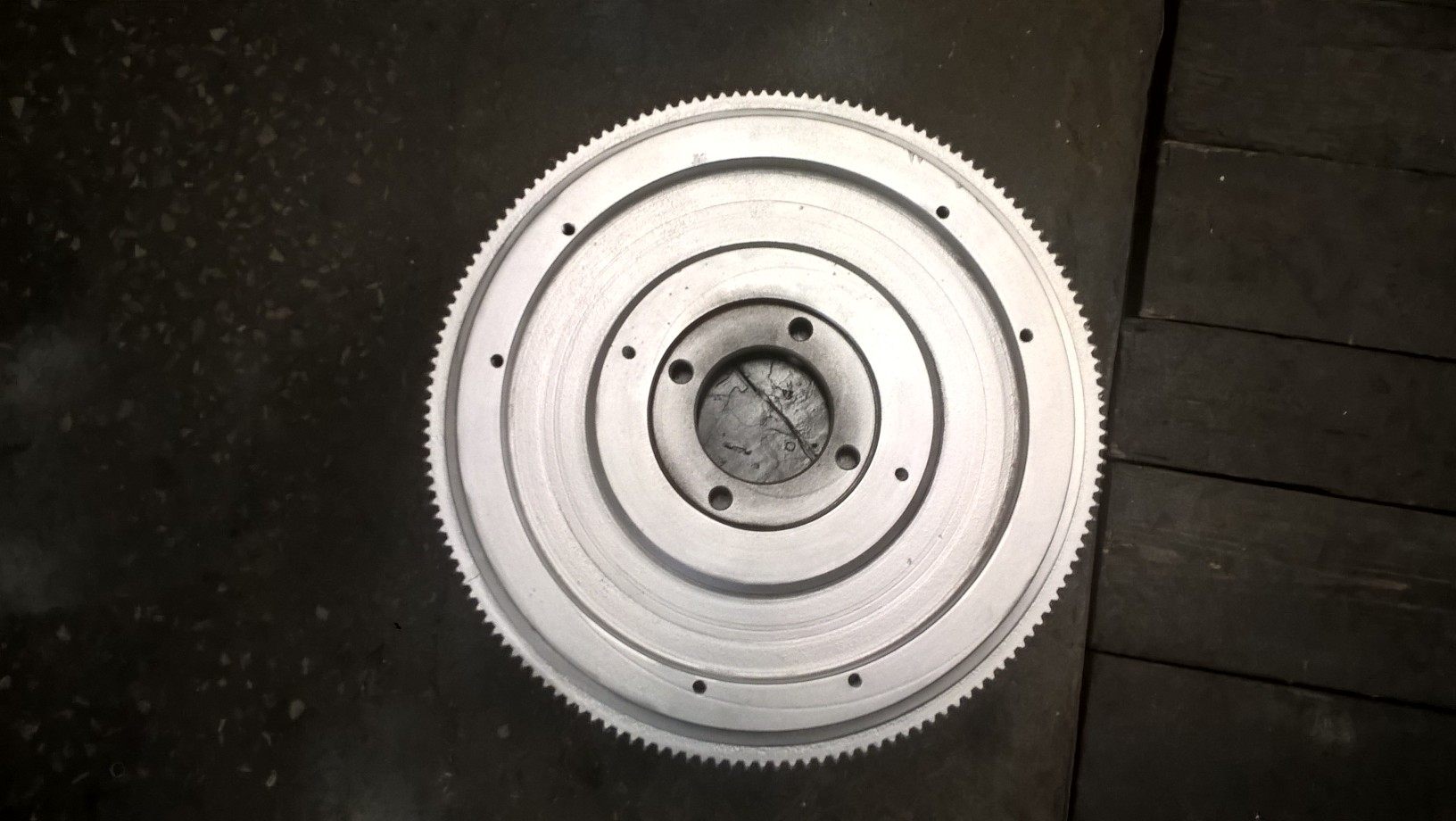

Vaadates ülal olevaid pilte,siis üks detail käis ka minu garaažist läbi.See selleks,aga hooratta oleks võinud pritsimise asemel üle treida.Kindlasti kaks külge omavahel viskavad+vene masstöö jäljed.
(04-01-2018, 20:33 PM)Raivo Kirjutas:  Gaz67 kardaan on ka torus?
67 kast on väikeste nüanssidega MM pealt.
 Gaz 67 käigukast on vist 4 + 1 käiku??. M11-l 3 + 1
(04-01-2018, 20:36 PM)_rein_ Kirjutas:  Vaadates ülal olevaid pilte,siis üks detail käis ka minu garaažist läbi.See selleks,aga hooratta oleks võinud pritsimise asemel üle treida.Kindlasti kaks külge omavahel viskavad+vene masstöö jäljed.
 Annan su soovituse Olevile edasi.
