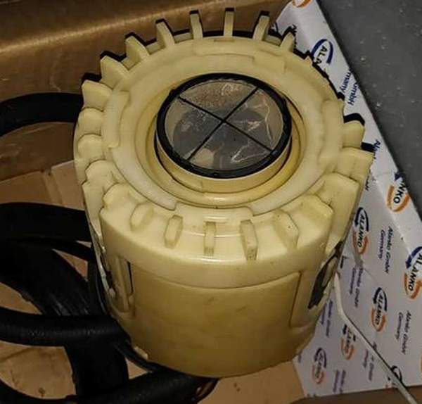

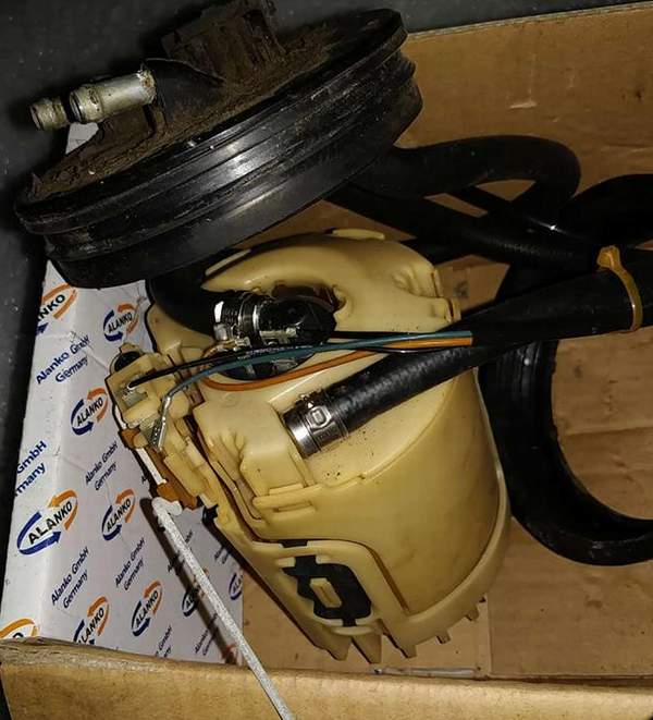

Üks kiireloomuline mure tekkis. Nimelt kas kellelgi vedeleb lauapeal või minupärast kasvõi vanarauahunnikus Audi 80 2,0 85kw paagisisest bensiinipumpa. Oleks vaja teada sealt sissemineva otsa mõõtu. Seda siis kuhu sõel otsa käib. Vaja ühel autol pumba asendus teha ja originaal on lihtsalt hirmkalli hinna ja väga idiootse ehitusega...
Mõõdu sobivusel võib muidugi ka pumpa ennast pakkuda...

Golf III 1,4 paagisisese pumba alumise sõela ava u 47,7mm, oleneb muidugi kuidas mõõta, seal mingid väiksed fikseerimise nagad ka.
Tänud mõõtmast, see golfi oma kahjuks jääb liialt suureks. Mul peab pump minema vanasse korpusesse ja sealt läbi minev avaus on ~12,7mm. Sõel ise siis on kinnitatud korpuse külge. Tegu siis 99a. Chrysleri Stratusega, millel pump ja korpus asub paagis 45 kraadi all ja ka pumba ava on paagil vastava nurga all mitte ei ole nagu enamusel vertikaalselt...
Romula "uut" ei taha. Nendel autodel on kogu see süsteem seal selliselt ehitatud, et natukene vananedes enam alla veerandi paagi kätte ei saa. Mul on olemas terve samasugune auto osadeks aga sellel täpselt sama probleem, et paagis on natuke üle veerandi bensiini ja enam kätte ei saa.
Uhiuus on aga poes ligi 300€, mida kohe kuidagi välja ei taha käia, sellest ka asenduse otsimine. Audi pump tundub visuaalselt sobivat, aga lihtsalt vastav mõõt peab õige olema...
