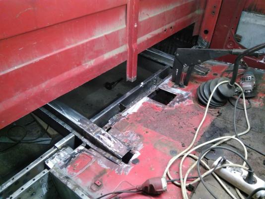

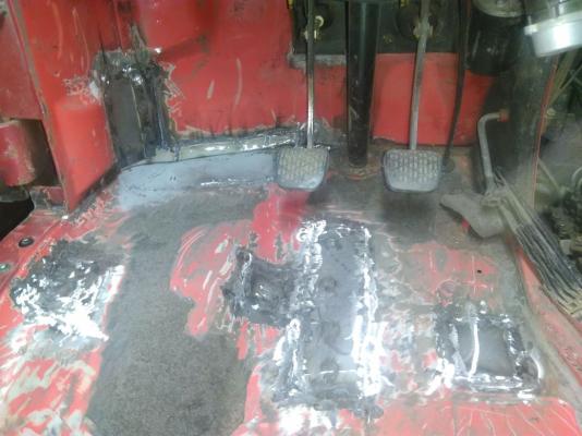

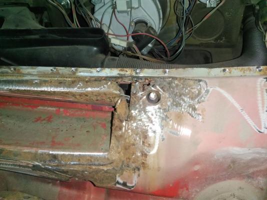

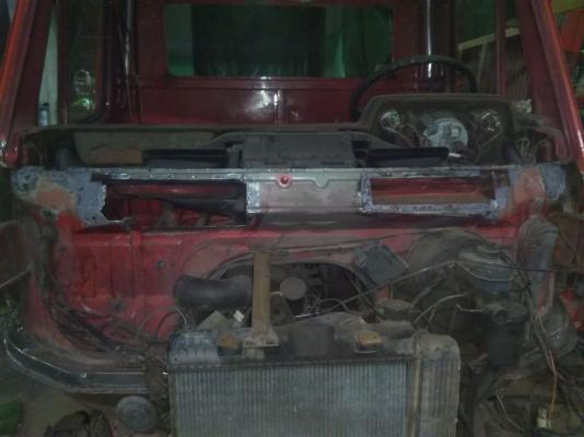

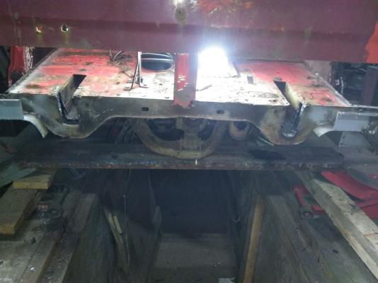

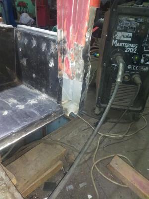

Tänase keevitusmaratoni tulemusena said suuremad asjad tehtud putka juures. Natuke veel aknaraami eest näppida ja mõni pisike asi kusagil veel. Siis saab hakata raami paigaldamist leiutama. Hetkel veel pole päris selge kuidas see sinna taha nii saada,et pärast kenasti otse ka ikka sõidaks. Mitte diagonaali või mingit muud imelikku pidi.

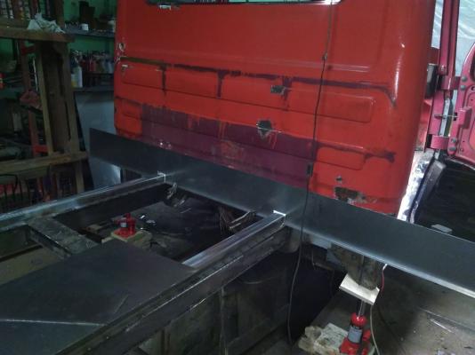

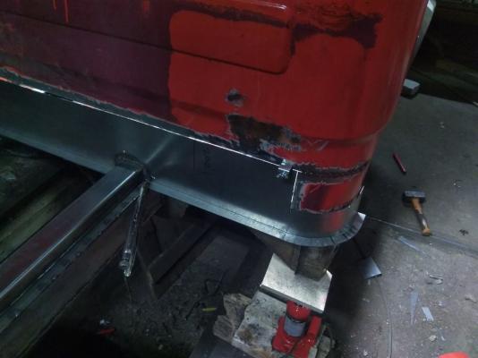

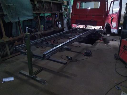

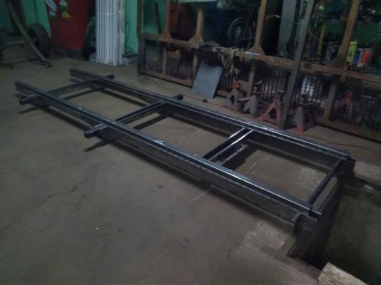

Raami ja kabiini vaheline nurk on täisnurk ja pole probleemi. Loodiga saab jälgida,et raam mõlemat pidi paigas oleks.
Kuidas aga jälgida,et raam putka suhtes sirgelt oleks? Rootslane ütles,et neil 30+ aastat tagasi olid rakised mis kinnitusid esiratta asemele rattamutrite/poltide alla ja siis jooksid taha välja. Lisaks oli olnud kinnitus kusagile kabiini aluse raami osa külge, et välistada esirataste vale nurk. Sai küljelt kogu aeg mõõta,et raam ikka paigas oleks. Ning diagonaale kontrollida.
Peab uurima milliseid lasereid laenutuses pakutakse. Aga eks kui niikaugel on asjad,siis leiutab.
