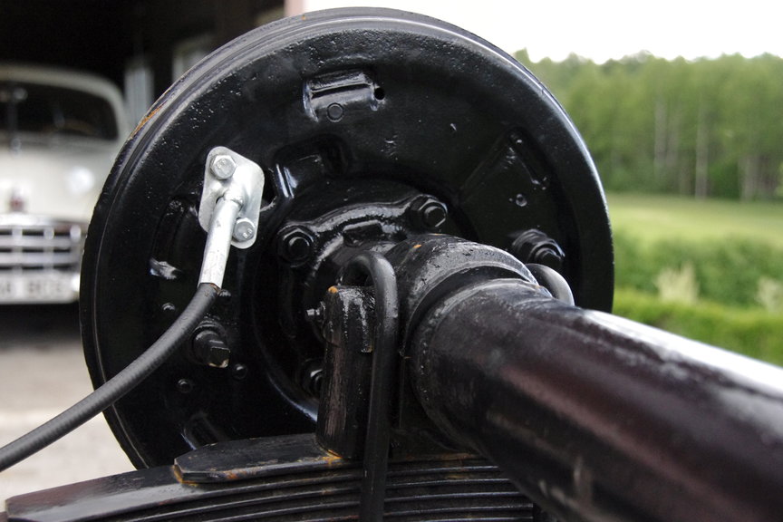

  Sellele käigukastile ei oska küll peremeest ütelda. Jube imelik. Isegi kinnitus kõrvad puuduvad. Mitme käiguline isend on+++. Toru kohta ei oska midagi öelda. Kui kunagi mootori peale saan, ehk siis saab pikkuse järgi kindlaks teha. Ega sul mõne tagasilla küljes, kus vedru kinnitub selliseid pukke ei ole nagu pildil.
Pole uurinud mitu käiku tal on. Millegipärast arvan et kolm. Kang ei liigu.
Selliseid klotse mul pole aga hoian silmad lahti.
