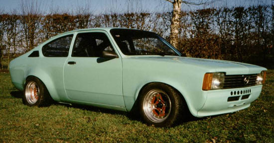

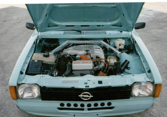

Siin üks kiireOPEL Norramaalt. 1000hj nokas.
loll on loll olla.
