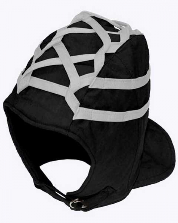

Kas kellegil on vedelemas sellist nõukaaegset kiivrialust mütsi? Seisund ei ole oluline, tahaks lihtsalt malli võtta.
Kunagi nagu keegi müüs siin neid..?
Keegi oma diisel webasto tahab mulle maha müüa?
Hinna küsib müüja.
Maitus, müts leitud!
