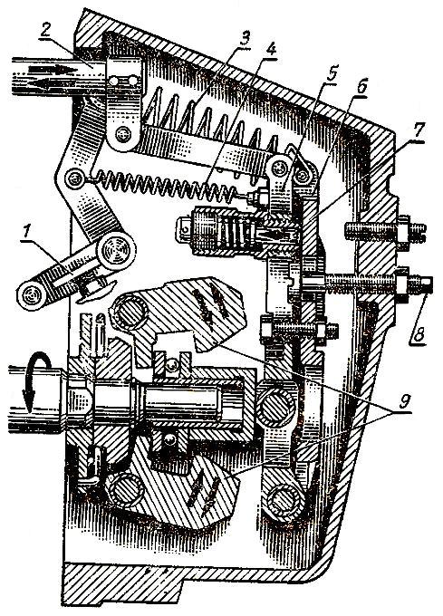

Aga mure, millega kõik algas - tossamine on saanud vist ka lahenduse väga omanöolise muidugi. Nimelt, pärast seda, kui soojendustekk sai pandud mootorile, läks olukord väga palju paremaks. Muidugi mind ikka huvitab kõrgsurvepumbal see alumine kruvi, olen nüüd seda ehitust päris palju uurinud ka ja igasugu jutte ja "tarkusi" kuulanud". Aga kas pole mitte nii, et alumine kruvi (8), keerates seda väljapoole, väheneb kütusekogus ja vastupidi?
See alumine polt on nimipöörlemissageduse polt. Piirab see põhihoova käiku pöörlemisageduse suurenemise suunas.  Kui need kaks polti on pumbal ära plommitud siis ei maksa neid näppida.
Alumine on küttekogus. Ülemine miinimumpöörete jaoks. Alumist väljapoole keerates saab koguse väiksemaks.

(17-01-2018, 13:26 PM)juss82 Kirjutas:  Sedasi. Sai vaadatud üle kõik ja tegin uue otsa ka juhtmele. Olukord sai vist lahenduse. Huvitav on muidugi see, et kui traktor tööle panna, siis kohe pärast käivitust, nii 1 minut, on ampimeeter korralikus plussis aga siis vaikselt hakkab alla tulema ja jääb kuhugi sinna vaevu pluss poolele. Kergelt nagu kerkib, kui gaasi anda.

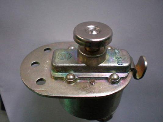

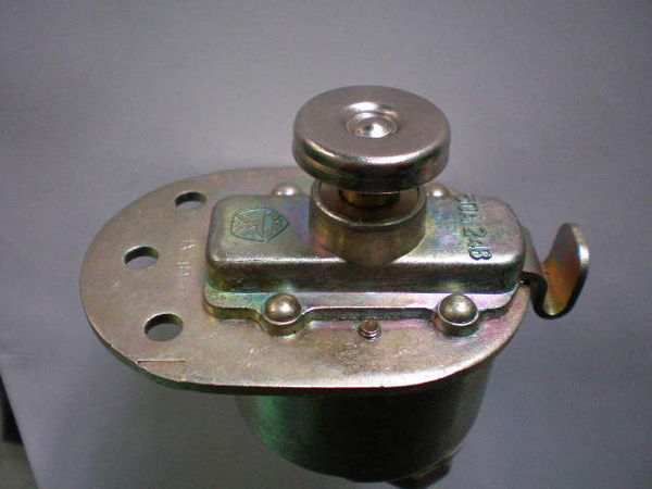

Mureks massilüliti, mis ei taha eriti vist kontakti anda, kuigi on nagu päris uus (nagu pildil). Kontakt on ilmselt kehv ja kogu massilüliti läks juba nii kuumaks, et kätt ei kanna ja akusse ilmselt vist selle tõttu ka vool väga ei jõua ? Puhastasin küll kontakte aga ikka kärrsab nagu kontaktidest ... väga imelik. Ei tea millise PM võiks tellida uus lüliti, on kellegil kogemust ?
Arvan, et mul on mõned uued veneaegsed keldris. Kas otsin?
Viimsi vald.
https://www.pmkaubamaja.ee/et/massilulit...2000a.html
Ma sellist kasutanud. Mu meelest oli nagu kallim kui ostsin, aga loodetavasti on ikka endiselt sama tükk, mitte odavam koopia. Mu oma igatahes toimib hästi ja ka käte vahel selline täitsa tummine asi.
Kindel, et põhjuseks on kehv massilüliti ja mitte lühises starter? Need lülitid kannatavad päris palju tapmist.
Viidatud 2 kA lüliti ei ärata just usaldust oma plastpõhjaga... Samas ei tähenda must plast alati esimesest ülekoormusest sulamahakkavat PVC-d.
