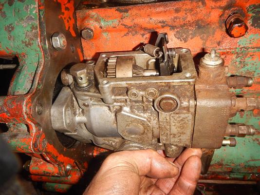

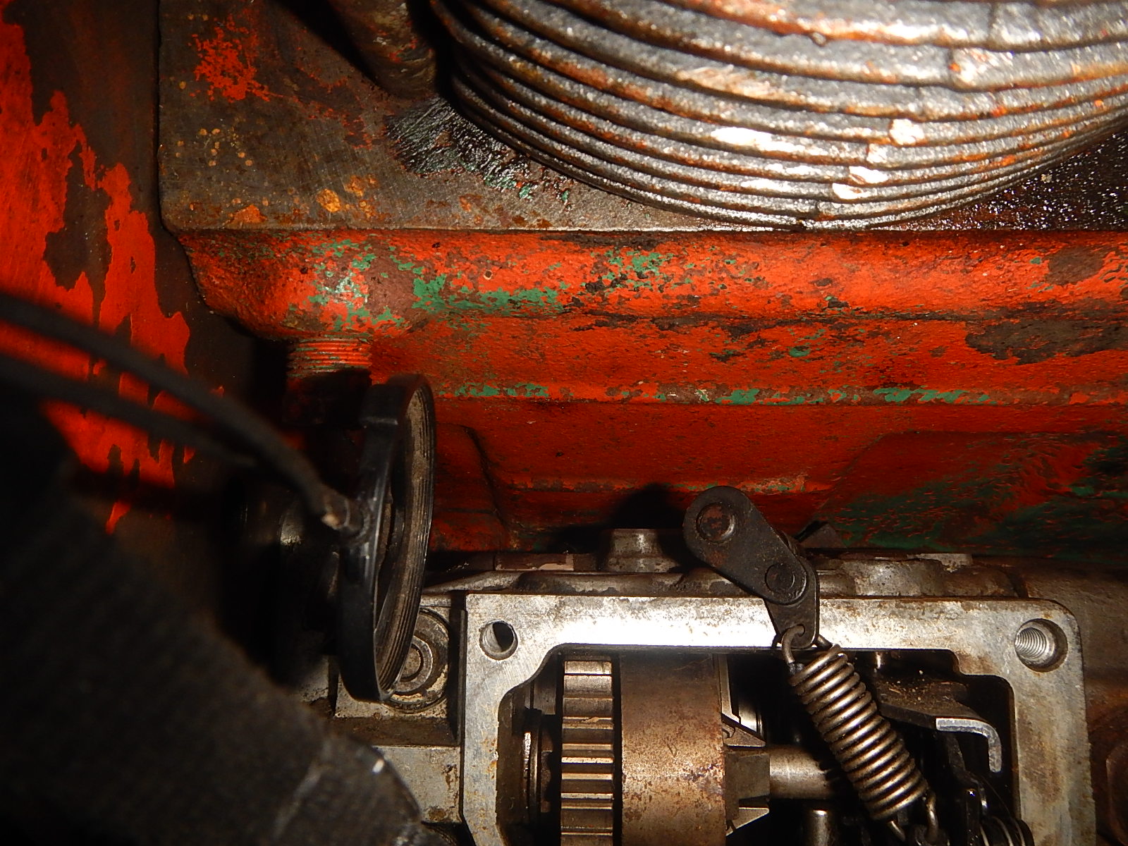

See on nüüd vana tüübi pump. Vaata seda pimenuuti otsas. Uue tüübi pumba pimenuut meenutab russi pumba pimenuuti.
Kui näiteks selle pumbaga diisli Sassi töökotta sisse astud siis tuled sealt tagurpidi välja tagasi, ei anta aega ringi ka keerata. Nendele pole apsull mingeid varuosi enam.

Uue tüübi pöörispeal siis jaotuskarbi hammasratas pöörleb niiöelda kõrgsurve pumba enda laagril?
Vanal ju pöörleb see hammasratas pumba enda korpusel, vaskpuks vahel.
Iseenesest üks kuluv osa vähem uue tüübi kasuks.

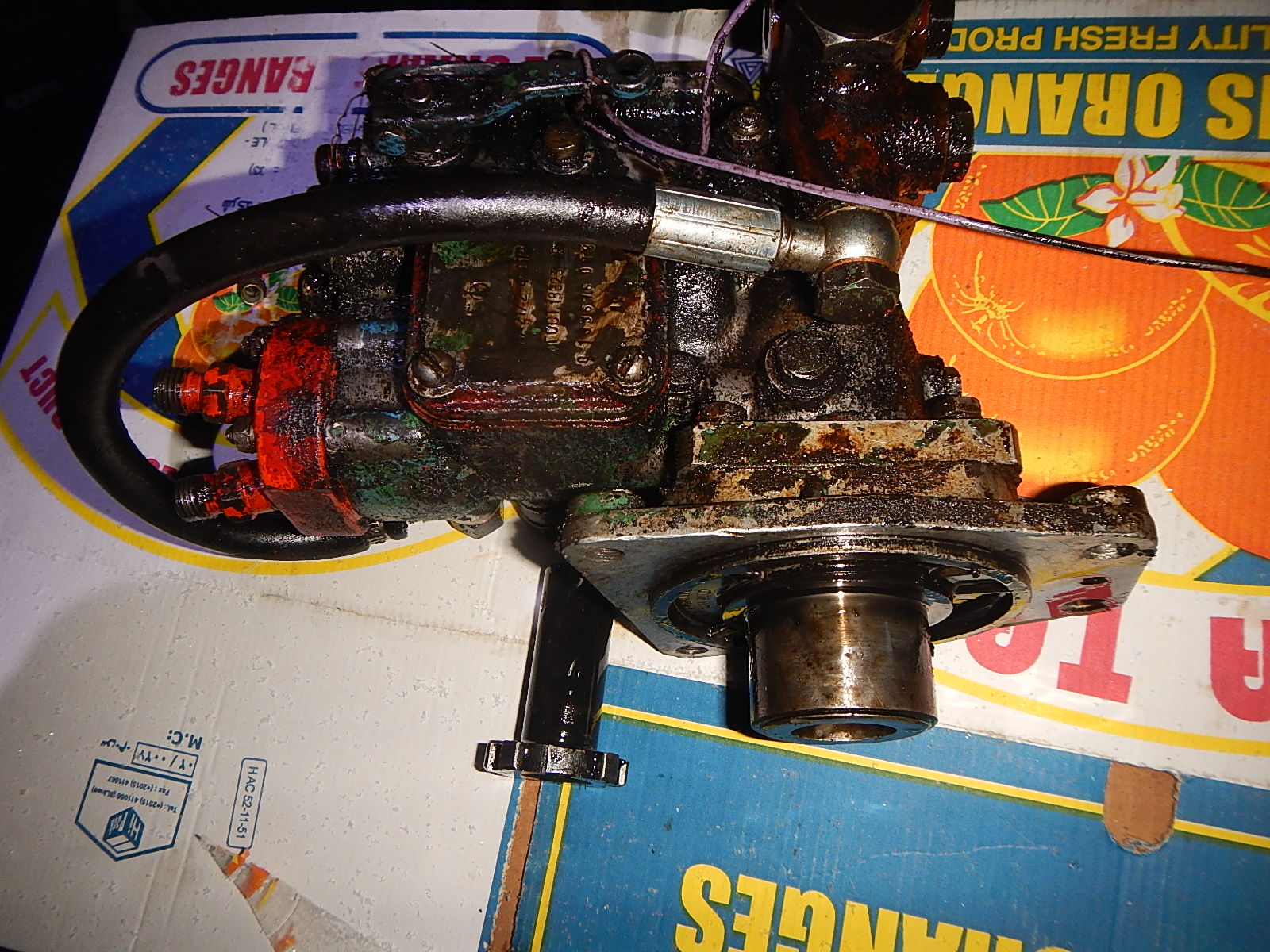

boch pump oli käepärast ja pumbaava veel vallaline siis proovisin huvi pärast.peale läheb,aga mm mäng külgsuunas karteri ja pumba vahel.konkreetne pump pärit vanalt urvanilt sd23 ja asetseb japsil mootoril vasemal pool.

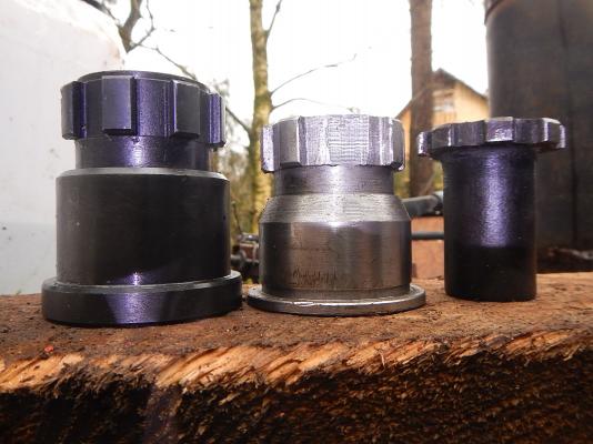

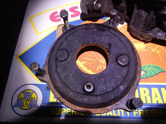

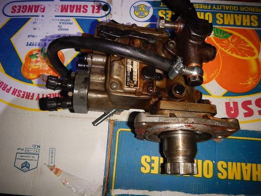

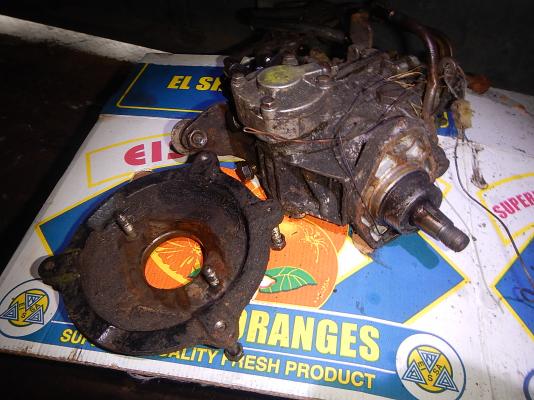

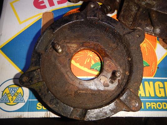

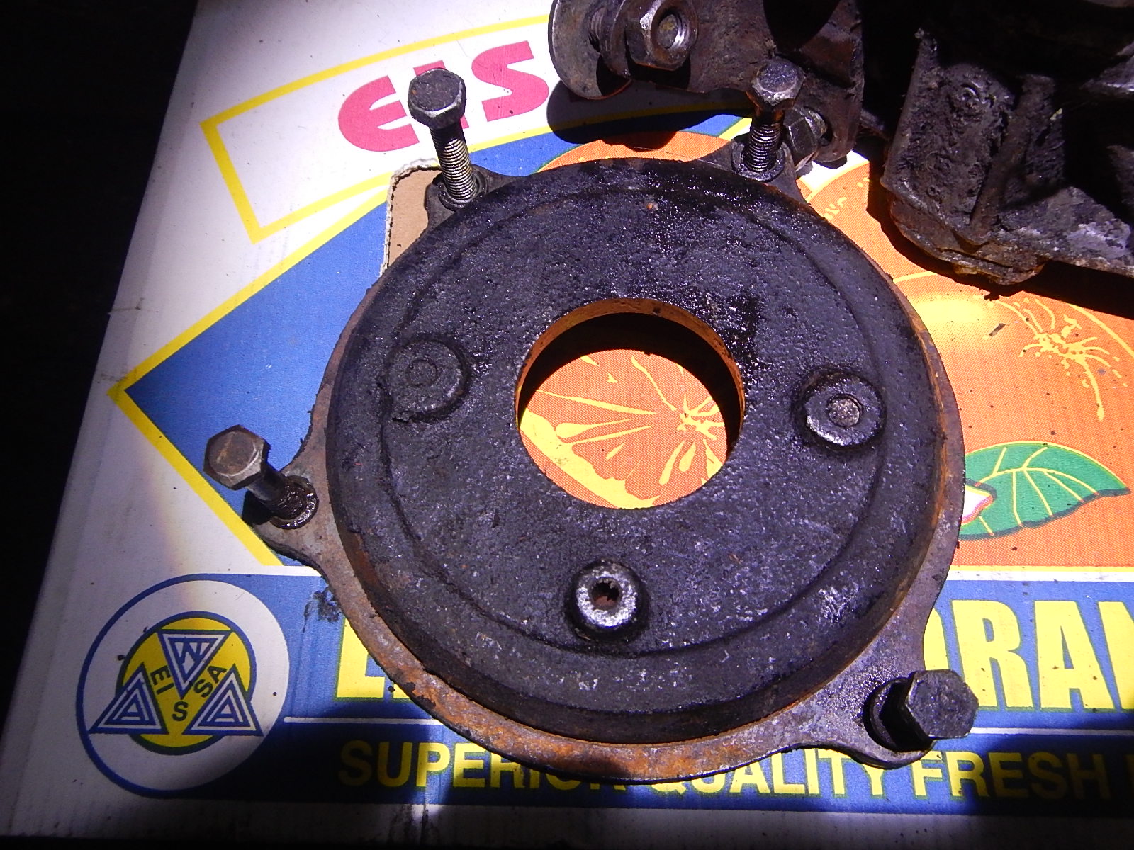

31-01-2018, 21:39 PM
See pump sinna lihtne panna.
Vaheplaadi saab ta oma pumba otsast võtta ja madalamaks treida ning tekitada tsentreerimiseks pesa.
Võibolla on vaja pikendada seda pimenuudiga vahejuppi mis sinna otsa sobib aga see on ka ainult kahe muhvi poolekslõikamise ja kokkukeevitamise vaev.

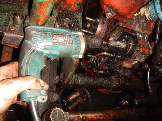

01-02-2018, 19:00 PM
täna kakkusin izusu katlalt pumba maha,sellel eriti kummaliselt pump peal mingi x kobakaga.sellel pumbal vasakul küljel mingi junn mis kuidagi tagasivooluga seotud ja too junn täpselt ees kui tahta see põkale nt panna.
