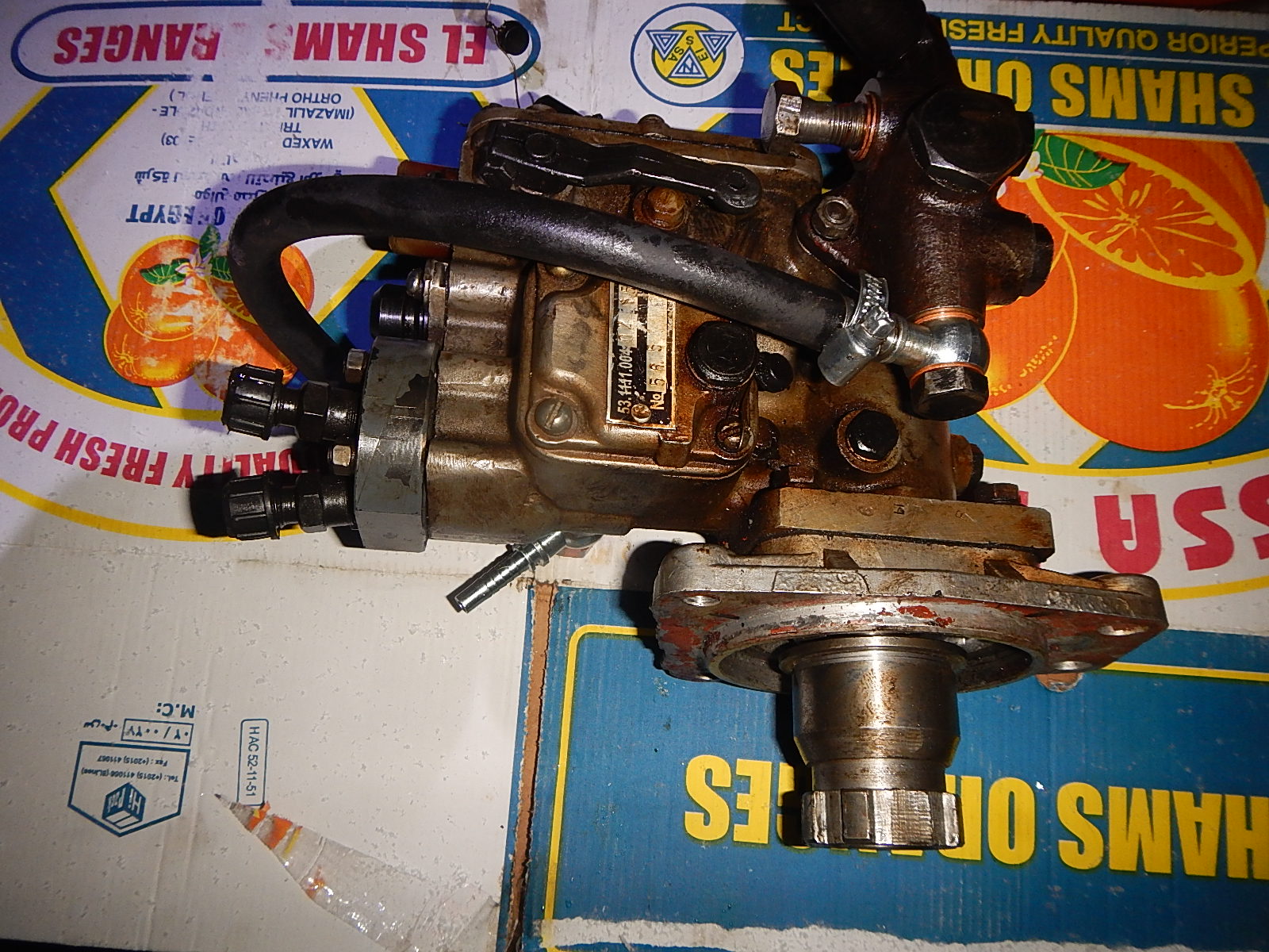

[Pilt: 6d19a1cb-1516357357-227-e.jpg]
 See on nüüd vana tüübi pump. Vaata seda pimenuuti otsas. Uue tüübi pumba pimenuut meenutab russi pumba pimenuuti.
Kui näiteks selle pumbaga diisli Sassi töökotta sisse astud siis tuled sealt tagurpidi välja tagasi, ei anta aega ringi ka keerata. Nendele pole apsull mingeid varuosi enam.
Uue tüübi pöörispeal siis jaotuskarbi hammasratas pöörleb niiöelda kõrgsurve pumba enda laagril?
Vanal ju pöörleb see hammasratas pumba enda korpusel, vaskpuks vahel.
Iseenesest üks kuluv osa vähem uue tüübi kasuks.

Boschi pumba aga või selle Jaapani koopia Zexeli saab lammutusest 50 euroga sest nendega lihtsalt ei juhtu midagi.
Kui sinna ette panna kaasaegne küttefilter kestab see pump veel väga pikalt.
Samuti on tegu väga suure universaalsusega asjaga, kuhu saab panna külge teiselt pumbalt sobivat seadistust võimaldava lisa.
Näiteks eespool oleval pildil oleva suure pritsenurga regulaatori membraani saab sealt ära võtta ja asendada väiksema kaanega.

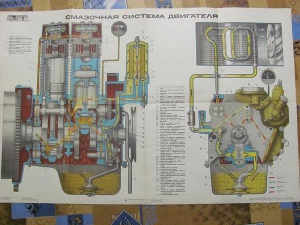

Vot see pilt on nüüd küll huvitav mis albumis esimesena avanes. Tundub, et siit on lisaks õliradikale võetud väljavõte ka salongisoojendusele. Kokku on näha kolme voolikut mis on seotud õliga. Arvatavasti  üks vooliku ots on varjatud kujul veel kusagil, nimelt õliradika tagasivool. Skeemi järgi peaks see olema õhusuunaja all kahe silindri vahel plokis.
Algselt oli mul plaan puurida reduktsiooni klapile auk sisse ja võtte sealt väljavõte ning tagasivool viia stutseriga karterisse. See pilt andis kinnitust, et mu plaan polnudki vigane. Tehas asja analoogselt lahendanud. Nüüd jääb veel välja võluda  120 reduktsiooniklapp või kui see ei õnnestu siis lihtsalt vanale puuriga auk sisse lasta ja ära stutsida.
