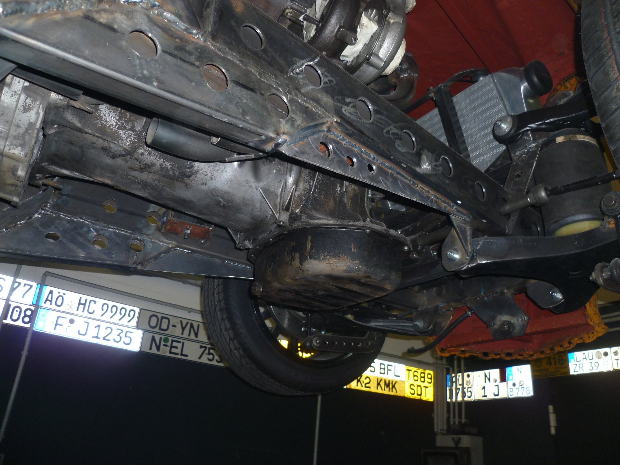

Tegelesin hommikul veidi sisikonna plekkidega kuigi oleks pidand oopis muu asjaga
tegelema.Öhtul mötledki nii et homme sellele asjale kätt külge ei pane aga see on
rohkem nagu narkomaani jutt öhtu kaifi all et homme enam ei nuusuta
Töstsin täna asja üles vaatasin alt poolt korra üle,paar päeva keevitada ja
köik purikad mis ripuvad maha lihvida ja alt valmis.
Tegin veel ühe positiivse tähelepaneku et asi väga ülekaaluline polegi,töstuk tuleb
kole aeglselt alla.. Praegune kaal ei ole eriti üle tonni
Mingi 300kilu kolu tekib sinna veel aga pole hullu kui ta sinna alla 1500kilu jääb

Kulus ainult 4h kallist aega ja alt poolt hakkab kah looma...
Homme püüan teha aku kasti kuhugi sinna tagasilla alla ja
kompressorile kah sinna kohakese teha....

Aku ja muude agregaatide koht sai enam vähem valmis,sinna tuleb
veel veepump,kompressor ja öhu reciever...
Kardaanile tegin väikse tökke kah juhuks kui peaks löhkema
Kahju kui taob kalli veepumba ja kompressori kildudeks...

Suuremad keevitused raami kallal said valmis,Teha veel mingid kronsad
agregaatide jaoks mis ennem veel osta tuleb...
Suuremad keevitused tulevad veel juhipoolsete ustega ja sisu kallal aga
kui iga päev paar tundigi nokitseda siis asi liigub päris ladusalt..
Kardaani tökke panin paika..
Peale väikeste tugevduste tegemist enam kere ei paindu.
Enne ühest nurgast tungiga töstes läks ukse vahe väikseks...
