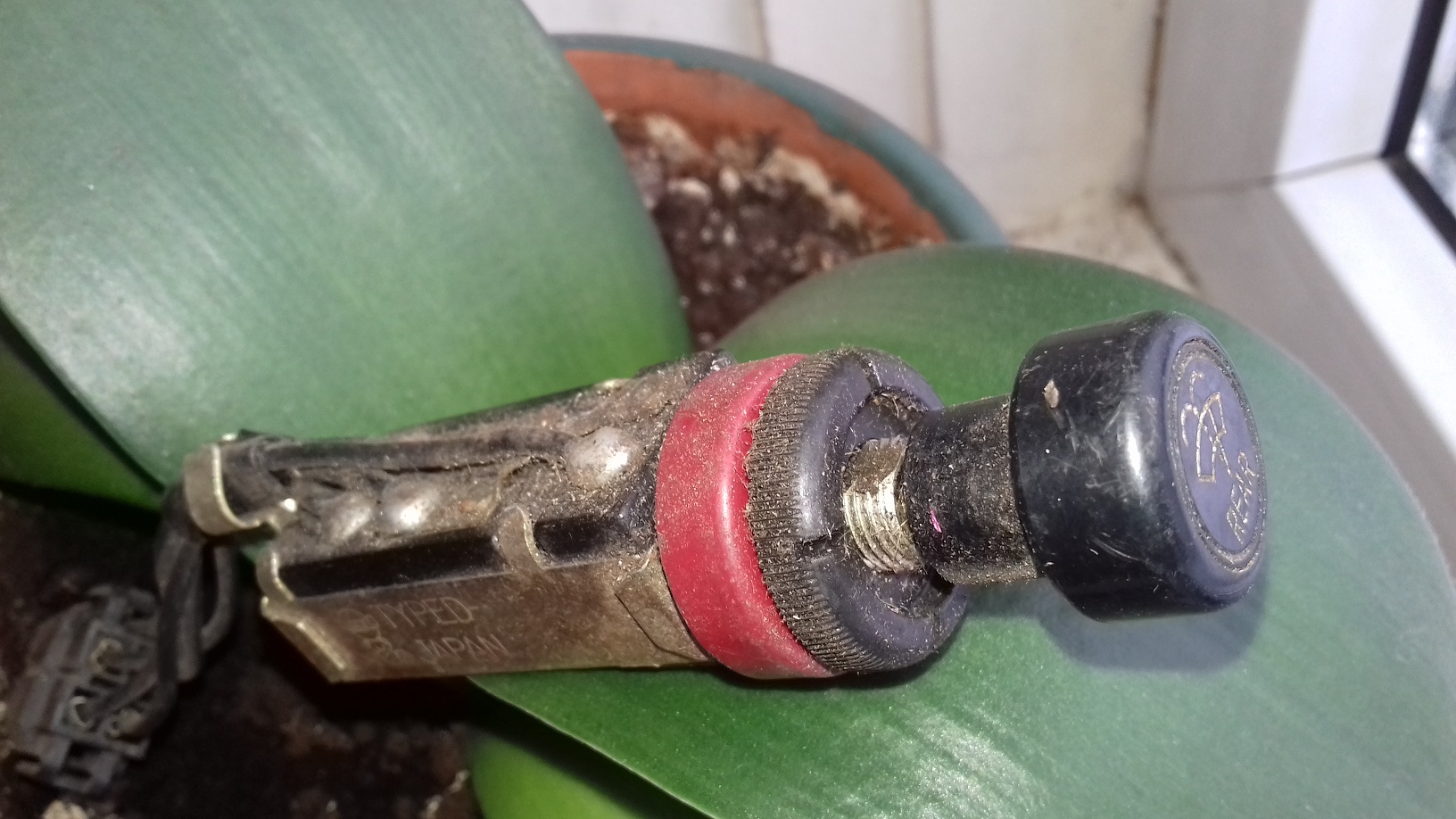

Päris soovile vastav ikke pole - esimene asend väljatõmmatav ja teine keeratav.
