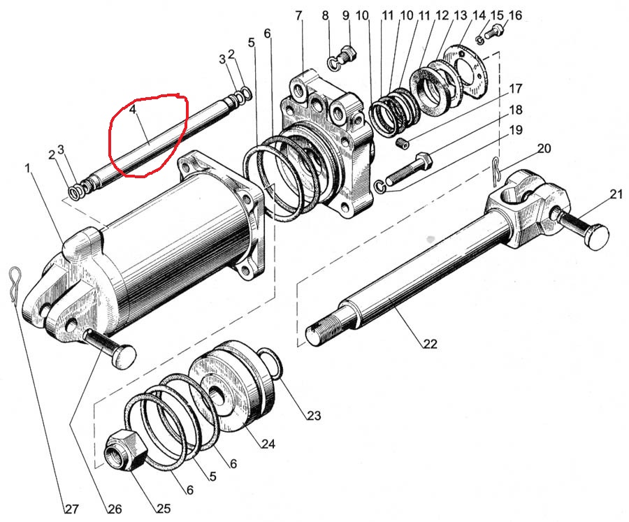

ei kannatanud enam seda õli tilkumist ja mõtlesin, et panen hüdrosilindrile uued tihendid.
Paningi.
Hetkel ei tilgu.
