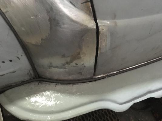

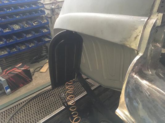

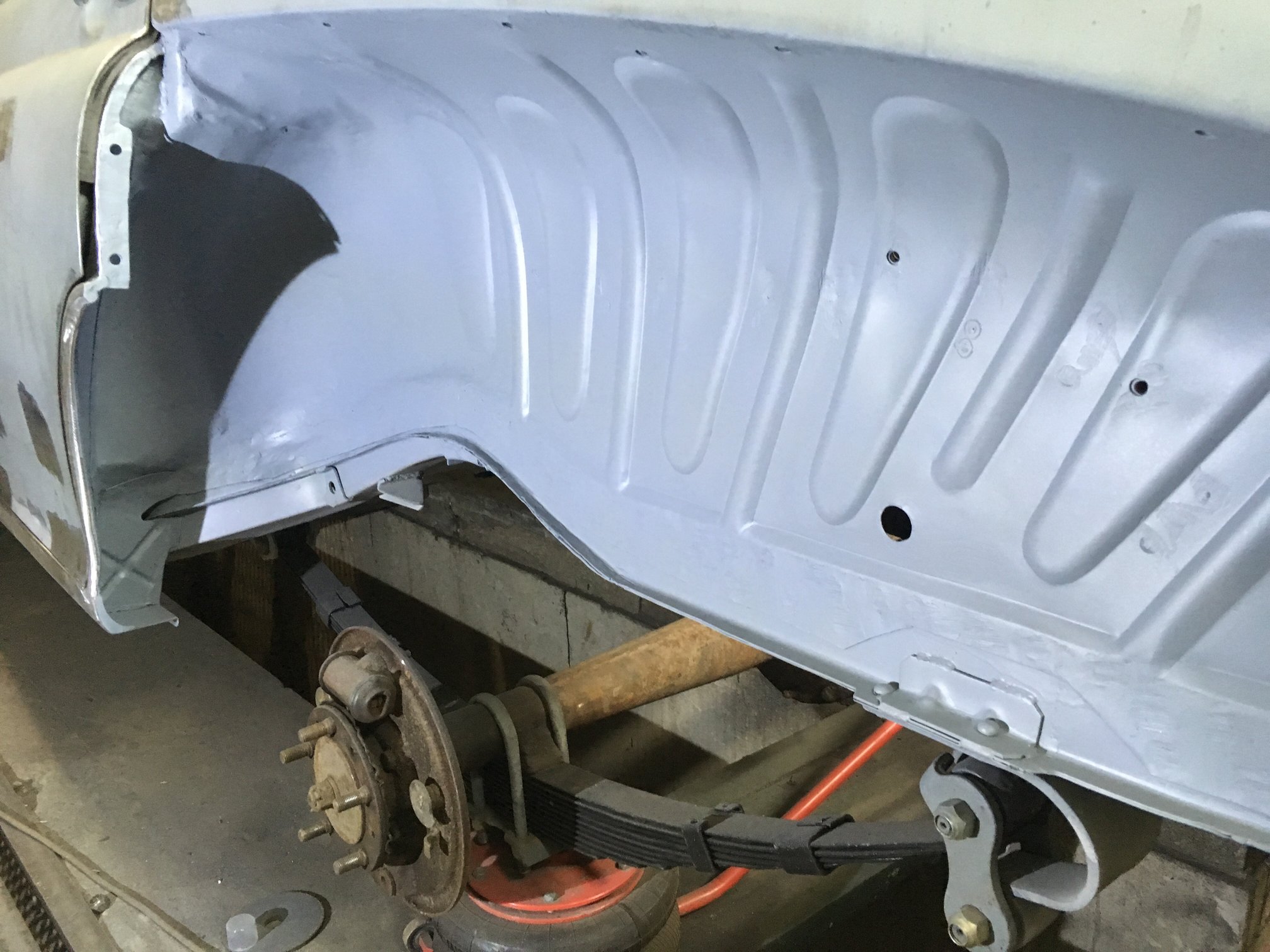

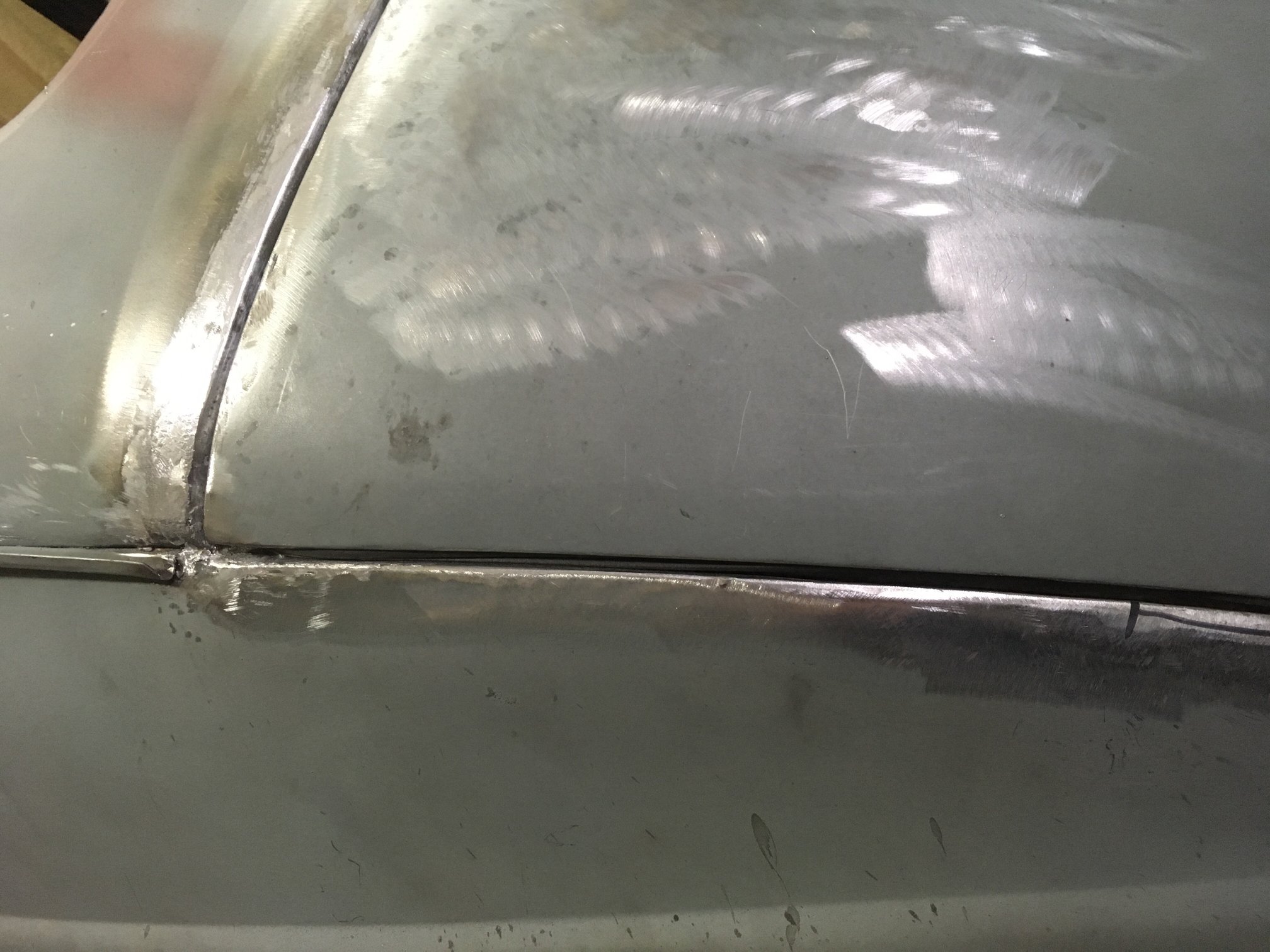

Pobeda rindel küllaltki vaikne. Puhutakse, et toimub keevitusjälgede eemaldamine, tinaga katmine ja kruntimine. Aprilli lõpus on Kiievis iga aastane kevadine vana autode näitus. Minu jaoks seal midagi suurt vaadata pole, kui just keegi midagi uut ei presenteeri. Siis on ka planeeritud Pobeda inspekteerimine. Selleks ajaks lubati keretööde ja tinutamisega valmis saada. Pildistatakse ka tavaliselt tagumise vasaku rattakoopa sisekülge.

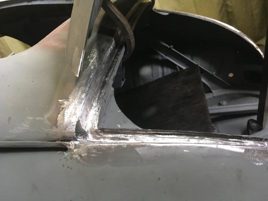

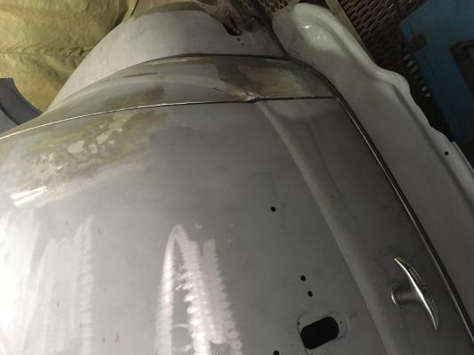

Pobeda kallal käib uste ja pagasniku luugi sobitamine. Tähtis on vahed saada paika ja jooned kõik ühe liini peale. Käib intensiivne tinaga pahteldamine. Ma saan aru, et tinaga neid originaalis tehti ja nii oleks õige, samas mõned kaasfoorumlased avaldasid muret, et selle tina alt on leitud praktiliselt alati pindmist roostet. Kas keegi oskab selles suhtes nõu anda.

Ei taha solvata,kui pilte vaadata siis on see tinatamine üks paras porno.Pilte saab suurendada ja paljudes kohtades on näha kus tina servad lahti.Tundub,et tinakrundi kuumutamisel pole lisaaineid(vaik,jne)ära pühitud,miks muidu paljudes kohtades servad tumedad on.Piltidelt on näha,et servad-vahed on ebaühtlased,see eelaks seda,et tuleb pahtlist teha.Servad peakski just tinast olema,kõvem kui pahtel.
Õigem oleks keevitus kohad enne tinatamist liivapritsiga puhastada,seejärel liivapaberiga krobeline pind enamvähem siledaks ja siis tinatamine.Tinakrundi ala peaks natuke suurem olema tinatatavast alast.

Väga hea, kogu kriitika on teretulnud. Aprilli lõpus lähen kohale ja siis tean millele tähelepanu juhtida.

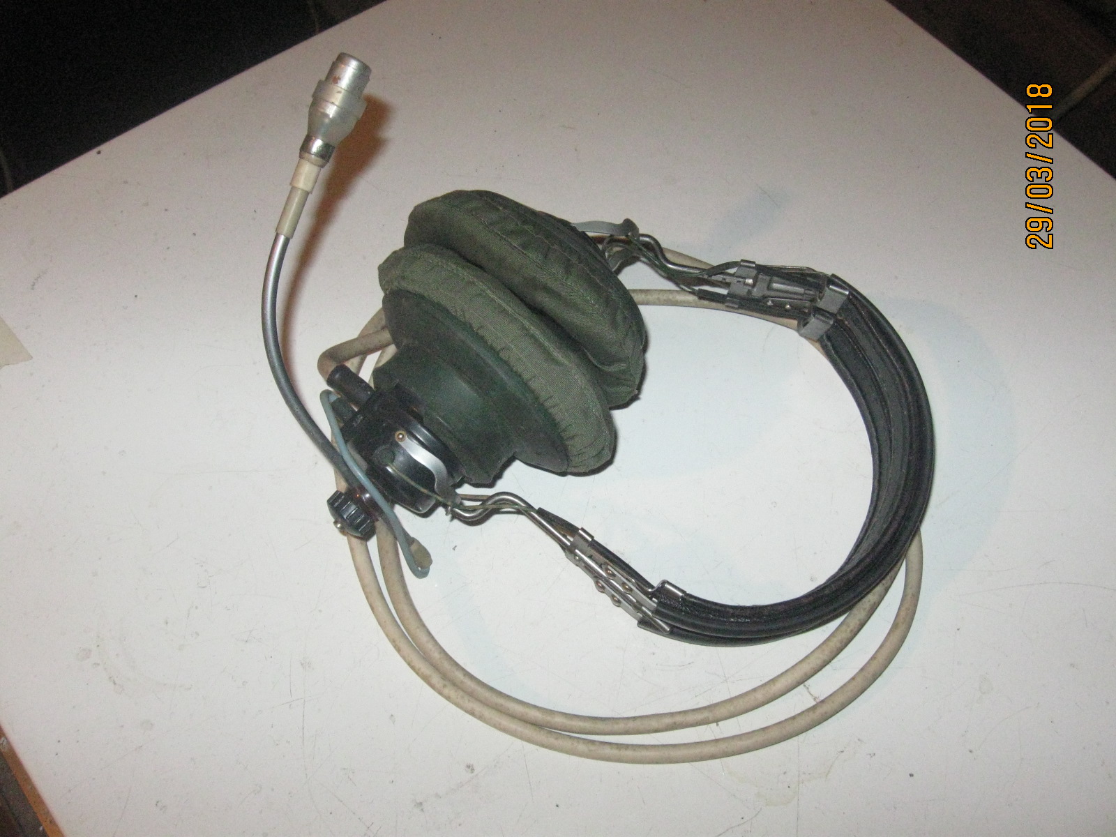

Lisaks karmile kriitikale ka midagi meeldivat. Varakamber andis välja veel ühed kõrvaklapid (garnituuri) mis võibolla võiksid kuuluda selle auto lisavarustusse. Natuke välimus häirib, mitte ainult juhe/pistik mis võib olla vahetatud, Pobeda jaoks liiga moodsad ehk. Järgmine kahtlusalune on minu lemmik GAZ23, ehk sinna? Vene toode, mingi TA on kirjas ja takistus OM -des Smile

Sellised klapid ,koos sellise juhtme ja pistikuga olid 82 aastal ülekatuse käinud GAI  Ladas.
