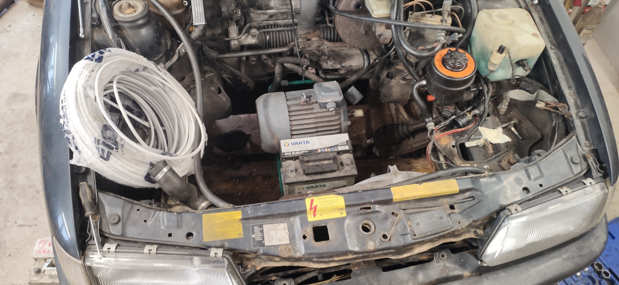

Vectra on mind talvise lõbusa igapäevakulgurina (see pideva nelikveo ja 52-48 kaalujaotusega masin käitub libedal väga hästi) teeninud 15a. Nõuab nüüd ka sisemiste karpide/põhja vahetust ehk siis kohad, mis 10a keretöödest välja jäid, on läbi ussitanud. Need osad, mis on 10a tagasi tehtud, roostet ei näita. Ehk siis kui asju teha püüdlikult ja hästi, siis säilib tehtu ka meie talves.
Viimastel aastatel on oopel ka päris palju tähelepanu ja juppe nõudnud. Garaažitunnid on sõiduga vaat' et samas suurusjärgus olnud. Olemuselt siiski hobisõiduk, niiet ei virise - igavama masina puhul viriseksin kindlasti Smile
Paar nädalat tagasi kolis mingi kopsiv loom vahekasti. Ilmselt mu enda rumaluse tõttu - tegin asfaldil innuka "gaas põhjas" pöörde, mis pideva nelikveoga pole just veermikusõbralik ja mõistlik tegu.
Sõitsin kopsatustega ca 10km koduni ja nüüd nädalavahetusel võtsin vahekasti maha. Midagi ilusat seal ei ole ehk siis selle vahekastiga ei oska ma enam midagi peale hakata.
Niiet otsin vahekasti. Vist on see mission impossible...
Ka muud mõtted on welcom. Sellised realistlikud ja praktikute omad - pole saladus, et targutavate teoreetikute targutamistest ma suurt ei arva.
Pildid:
- oopeli üldpilt
- vahekasti tagasilla nurkülekande "ilu"
- kui juba sillatala jne maas, siis fossiilipõletaja eemaldamine ja alternatiivi vahele proovimine pole ju keeruline Big Grin
