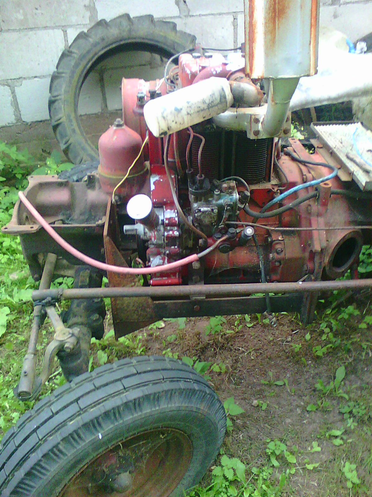

Keegi kunagi tundis huvi kuidas T-20 25 mootorit installida. Leidsin ühe vana pildi.

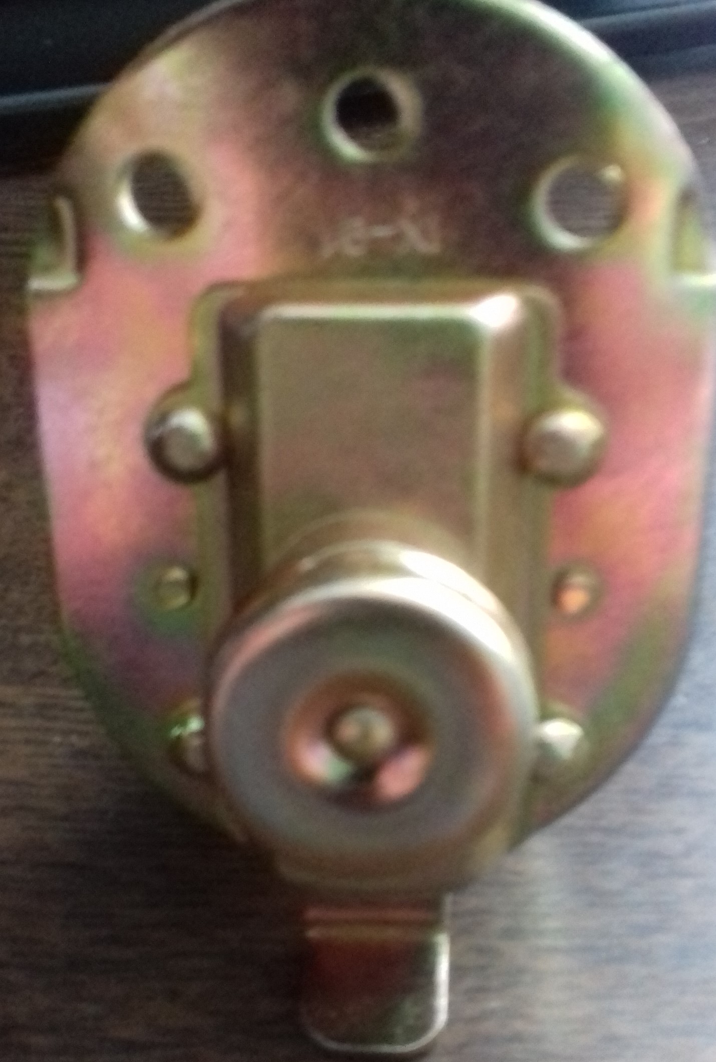

Müstika. Põkal mul on masslüliti kaputt. Eestist uut originaali ei leidnud aga saksamaal olles kurtnud oma muret kolleegile tuldi nädala pärast ja pandi asi lauale.Küsiti 10.50 kohalikus vääringus. Kui küsisin, et kust asi pärit, taheti veel 10. 50. Jätsin maksmata ja teadmata mul ongi kust selline asi siinmail välja võluti.
Aquila captas non muscas.
(11-04-2018, 11:45 AM)Daff Kirjutas:  Müstika. Põkal mul on masslüliti kaputt. Eestist uut originaali ei leidnud aga saksamaal olles kurtnud oma muret kolleegile tuldi nädala pärast ja pandi asi lauale.Küsiti 10.50 kohalikus vääringus. Kui küsisin, et kust asi pärit, taheti veel 10. 50. Jätsin maksmata ja teadmata mul ongi kust selline asi siinmail välja võluti.
Näeb väga sellise Hiina käraka moodi välja. Müüdi neid meil traktoripoodides mõned aastad tagasi. Need ei kõlvanud sihtotstarbel kasutada. Peamiseks põhjuseks oli lüliti põhjas olevate ühendusklemmide ebataspinnalisus. See välistab korraliku ühenduse, sest ühenduskahvel toetub ühele klemmile täispinnal ja teisele ainult nurgaga. Parandamine osutus mõttetuks, sest põhjaplekk on nii pehme, et paindub läbi juba massijuhtme kinnikeeramisel ja tasapinnalisus jälle läinud.
Sealt edasi on käivitamisel häving juba  kiire. Hetkega muutub kahvel kuumaks, survevedru muutub pehmeks ning isolatsiooniks olevad plastid sulavad(originaalidel oli mittesulav materjal). Siis pole käivitamisel  korralikku ühendust ja mass jääb ka peale väljalülitust siise.
IX-91 järgi võttes tundub et võiks nagu originaal olla?
(11-04-2018, 14:28 PM)Tegelane5 Kirjutas:  IX-91 järgi võttes tundub et võiks nagu originaal olla?
Minu majapidamise suurest hulgast massilülititest pole ükski originaal sellist kuldset karva.
PS nendel hiinakatel oli vist isegi kvaliteedimärk järele tehtud.
Käisin vaatasin, et mul on üks täiesti uus selline ime veel riiulis. Peal on sellele IX-91 lisaks ka kiri 50A24v. Tagaküljel kehvasti loetavalt ja seibi all peidus sdelano ......ja see 12-nene polt ise mingist metallist aga mitte vasest nagu originaalidel.

see aasta järgi (1991) otsustades võiks ikka venelane olla aga nn kooperatiivikas, nende kvaliteet oli ju tänasest hiinlasest kordades kehvem
Mul on kaks keeratavat veneaegset uut. Kõik on läbirääkimistes kinni. Ma lihtsalt ei viitsi/jaksa tuhande pisividina üle nädalaid ja kuid vältavaid arutelusid vedada. Kusagil on piir.
Neid nö uuetüübi masslüliteid on vist igas kuuris mitmeid. Reaalselt ilusad ja läikivad. Minulgi neid vast oma kümmekond. Siiani pole kasutanud ja usun, et ei hakka ka. Samas toodeiti neid ka veel krooni ajastul. Mis te arvate, et krooni ajal traktoreid ei toodetud ve? Ega siis kõikjal ei kasutatud hiina saasta.
Ise kasutanud samasugust vaid nö vanemat varianti, kus on kaks lülitusnuppu ümariku kaabuga.  nood on silmale ilusamad. Vanatehnika laatadel on neid alati olnud müüa.
