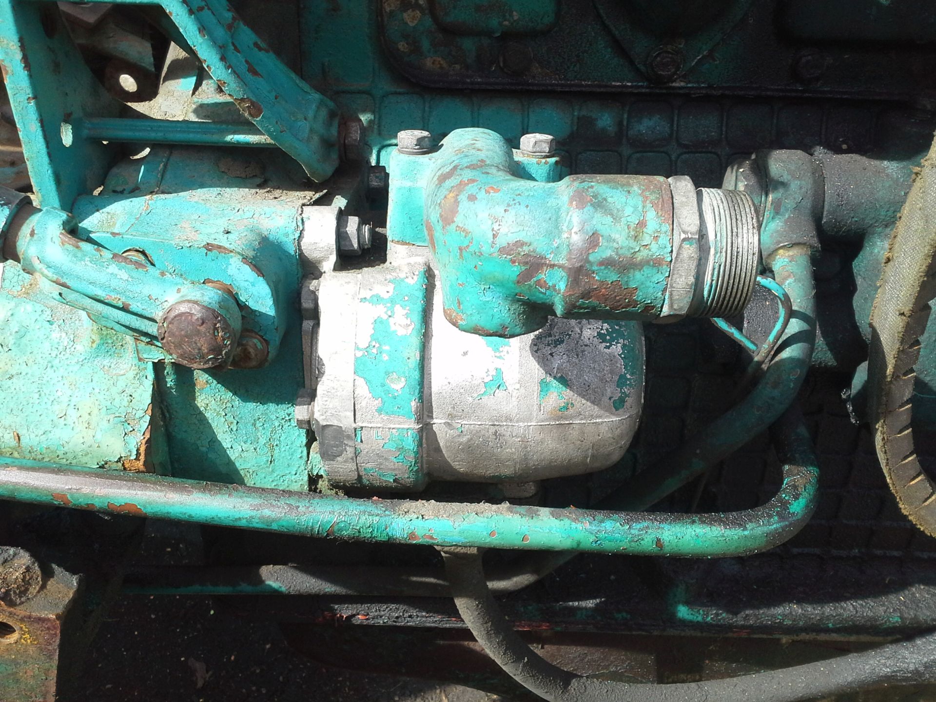

Eile sai tellitud ka teine pump. Kaubamajas polnud ns32 võtta, tellides oleks läinud aega nädal ja rohkem. Võtsin ns50, teen sinna ise otsad külge.
Ära panen ns50 pumpa külge...
Esimesed jaoturi hammakad niigi nõrgad.
(21-04-2018, 18:03 PM)mlsluik Kirjutas:  Ära panen ns50 pumpa külge...
Jagaja klappide surve ju sama mis ikka. Kas sealt saab mingit jama tekkida? NS50 ja 32 surved ju samad, ainult l/min on teised.
Kuna samade pöörete juures tõuseb pumba väljundvõimsus (surve ja vooluhulga korrutis), siis tõuseb ka pumba veovõlli väändemoment. Sest pöörded jäävad ju samaks, aga võimsus tõuseb. Ehk saab survet igaks juhuks vähemaks keerata? Saha jaoks ei tohiks eriti oleneda, iseasi mis masti pööramine siis teeb.

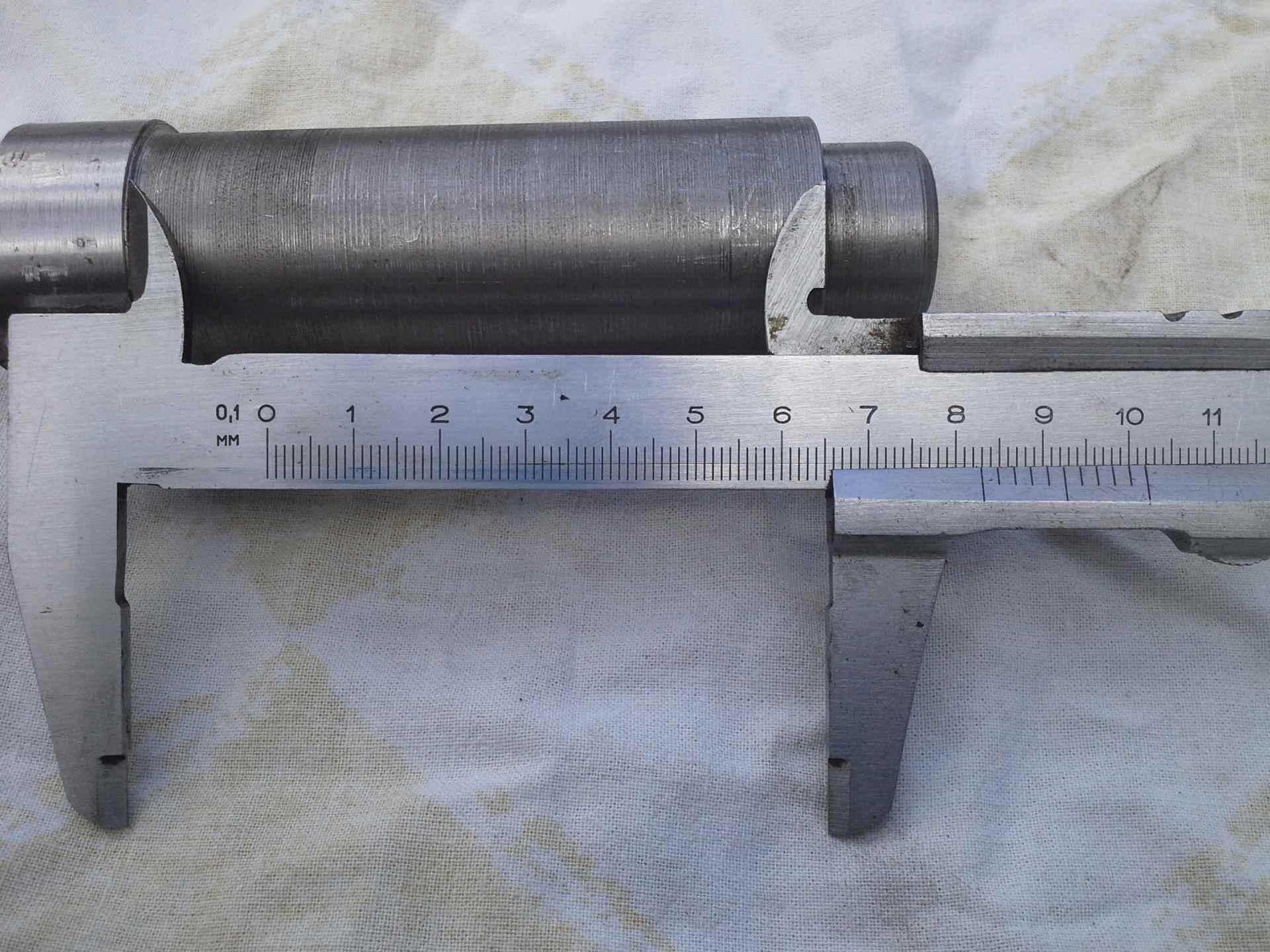

Täna lappasin siis siduri kokku. Enne sai treitud võll siduri paigalduseks. Võlli jämedam osa on mõõdus 31,5mm. 32mm jäi tuugaks millegi pärast.
Kahe ketta omavahel paika sättimiseks kasutasin kaliibreerimise plekke, kogumõõdus 6.2mm. Väiksem ketas tuleb paika sättida treitud võlli abil. Näpuga mutritele pinge peale, et keskmine minema ei loksuks ja seejärel kaliibriga vahed paika, haamriga koputades välimist ketast oma kohale. Kui niiviisi neljast küljest vahet mõõta ja haamriga aidata, saab väga täpselt kettad paika.
Ketaste ülemine ja alumine nuut tuleks ajada ühe joone peale, mina panin ülemise ja alumise käigukasti poldi augu järgi. Sama asja tegin ka võllide nuudisoontega. Piltidel tegelikult ei ole need paika aetud veel aga ehk on aru saada.
Kindlasti saab ka igasugu ZIL'i võllidega asja paika, kuid nii saab ka väga edukalt. Minu tegemiste tulemuseks oli see, et mootor läks sahinal oma koha peale ilma probleemideta. Tegelikult läks kuni mootori ja kasti vahe oli umbes 2cm, selle tõmbasin juba poltidega ligi.

Siduri paigaldusvõll ju poolik. Puudu suurema avaga ketta jaoks aste. Ja otsa käepide väljatõmbamiseks.
(27-04-2018, 00:29 AM)pen.skar Kirjutas:  Siduri paigaldusvõll ju poolik. Puudu suurema avaga ketta jaoks aste. Ja otsa käepide väljatõmbamiseks.
Polnud kahjuks vastavat materjali (ega võimalusi) millest saaks astme treida.
