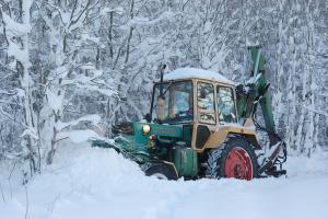

Ühesõnaga jumz nagu jumz ikka, täpset marki ei ole viitsinud välja otsida, mast pöörab ketiga igatahes. Töötab, sõidab, lekib, nagu ikka. Suuremat remonti pole tahtmist olnud ette võtta veel, lekked peaks muidugi eemaldama. Lahinal tuleb nii esimesest jagajast kusagilt kui ka roolivõimust. Eks kevade poole vaatab seda asja.

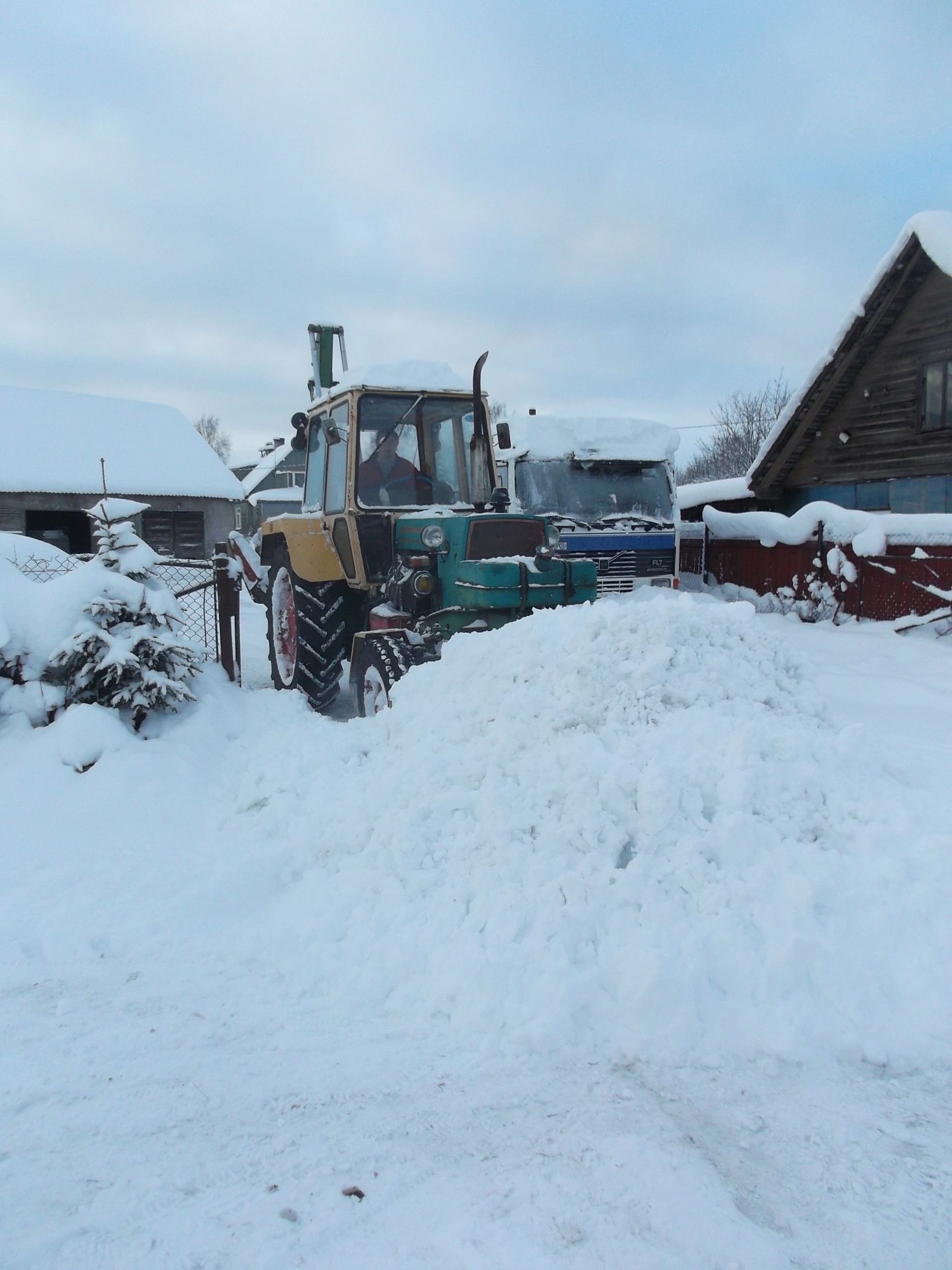

Ma olen siis oma 10 aastat vist tahtnud traktoriga lund lükata enda hoovist Smile, nüüd siis on see õnn lõpuks käes. Kõigepealt sai enda hoov puhtaks kraabitud, seejärel naabrite hoovid, ja lõpuks ka külavahe tee laiemaks lastud. Ootasin ja luurasin nuka tagant, kuni valla traktor minema sõitis ja siis lendasin jumziga ise peale Big Grin.  Parim mänguasi mis olla saab.

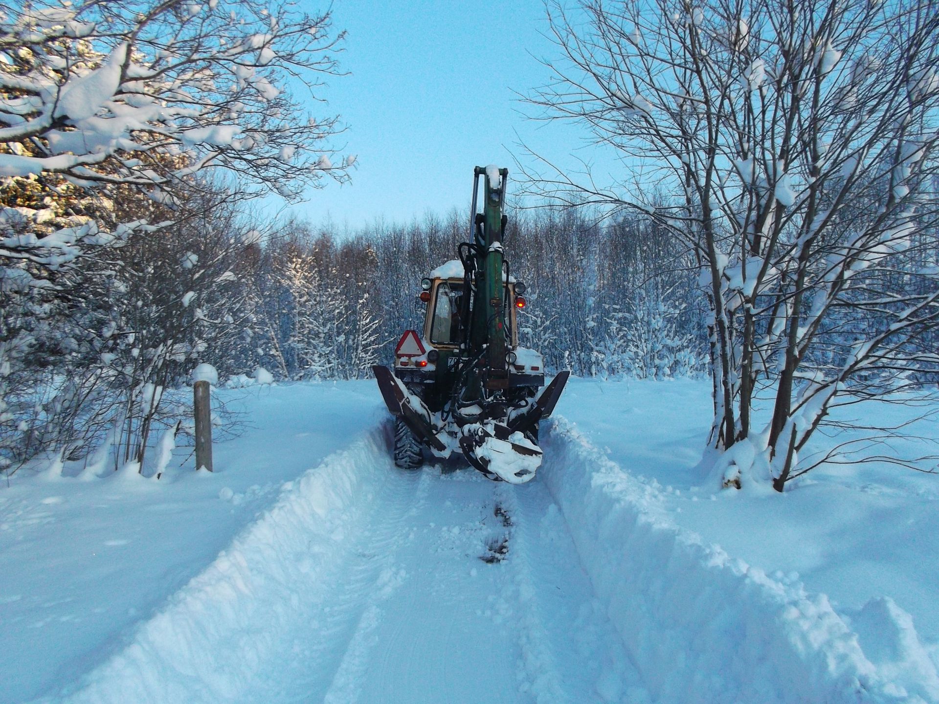

Lõpuks kui külavahel enam midagi lükata polnud ja eufooria ei olnud ka veel lahtunud, mõtlesin, et läheks õige metsa jumziga ja lükkaks seal ka mingid teed sisse või mis iganes, peaasi et lükata saaks. Ma ei ole küll päris kindel, kas kõik teed seal metsas olidki üldse teed, või oli tegemist lihtsalt hõredamate kohtadega, kuid nüüd need igatahes on teed Big Grin
Parim päev sellel aastal Big Grin Kahjuks hakkas lõpuks pimedaks kiskuma, kütus lõppema ja fotoka akud said ka tühjaks, seega ots ringi ja koju ära. Fotoka viimase võhmaga sai tehtud veel pisike videojupp. Eks järgmine kord proovib pikemalt.
