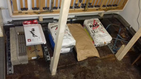

Käisin ümber auto ja otsisin kohta, kuhu panna raukola. Taga kongis on ju ruumi küll siibritele ja metallplaatidele, aga raskuskese kaldub tahapoole. Vaja oleks hoopis vastukaaluks etteotsa.  Osa neist asjadest on vaja haruharva, aga kodus pole temast kasu. Peab olema kaasas.
Leidsin lõpuks, et voodi alune on täiesti kasutamata. Kongi seintel oli ennem koormakinnituslatid. Lõikasin neist tükid ja piirasin voodi aluse ära, et jupid sõites radiaatorite vastu ei läheks. Nüüd saab harvakastatavad rasked varud panna voodi alla ja isegi vajadusel rihmadega kinnitada.

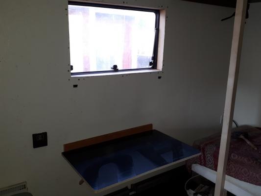

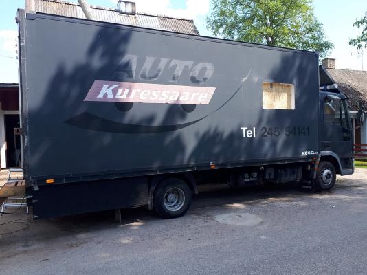

Suvi tulemas, vaja vahel ka tuba tuulutada. Tegin siis esimese akna. Paar tükki peaks veel tulema, aga see siis, kui sisemised segavad faktorid selged.
Kõigepealt otsisin üles roovituse kohad ja märkisin akna koha. Puuriga saab ka mõõdud sissepoole üle tuua.
Väline ava tikksaega sisse ja soojustus noaga välja.
Sisemise ava lõikasin väiksema, nii saab akna kinnituse kruvid läbi siseseina kruttida. Pole vaja mingeid muid kinnituselemente siis teha. Aknapõsed nikerdasin ka kuidagi valmis ja kruttisingi akna ette.
Materjali jääkidest sai teha akna alla pisikese laua.

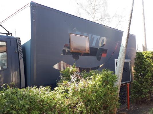

Kuumad ilmad käes. Kongi tuulutamiseks on vaja kahte akent. Nüüd ongi suvine tuulutusvõimalus olemas.

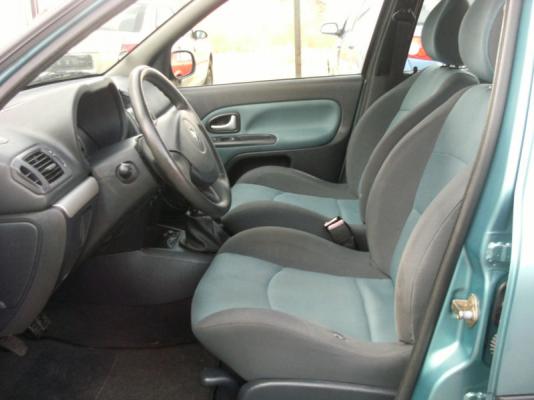

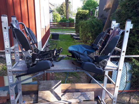

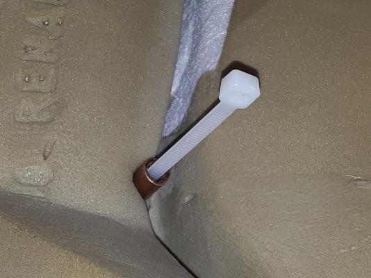

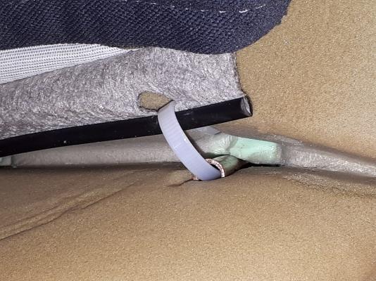

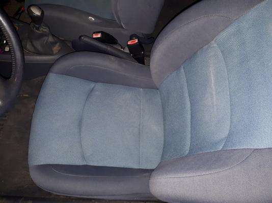

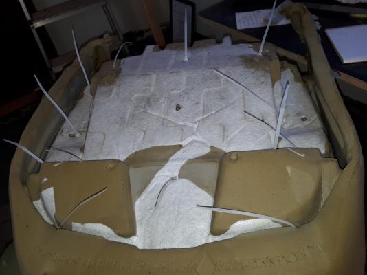

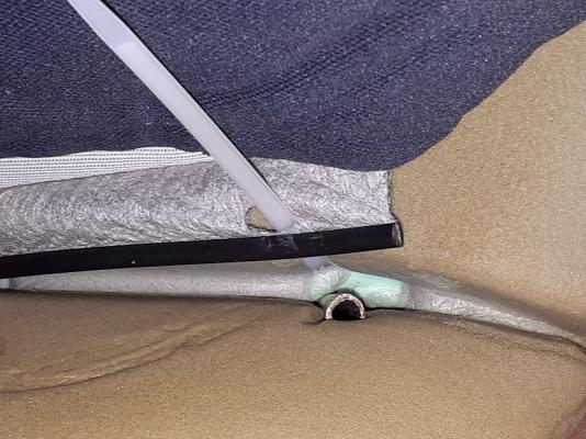

Kuna mul järgmise jutu "tegelase" teemat ei ole, siis panen siia. Tegelikult on neid tegelasi rohkem, mille kallal sellist asja olen teinud. Nimelt proovin ma iga masinal, mis soetan, vahetada ära esiistmete kohad. Istmeraame ei saa reeglina vahetada, kuna need on erinevad, aga pehmendus ja katteriie ikka. Teavad ju kõik, et juhiiste kulub ukse poolt ära ja ka see on üldtuntud tõde, et kunde iste on alati korras.
Eks istmekatte tagasiõmblemine on tüütu, aga olen saanud selleks mingid nipid. Lahti võttes lõikan traatrõngad katki ja pärast panen krõpsude/nipude/eurotraat (kuidas iganes keegi tahab) tagasi. Plastiktraati on väga raske polstrist läbi saada, siis kasutan selleks toru. Toru ots on terav ja saab pehmendusest läbi lükata ja nipu sinna sisse torgata. Toru äratõmbamisel jääbki "niit" paika. Hiljem, kui kõik on paika pandud tõmban kaablisidemed kinni ja lõikan ülearuse ära.
Esimese pildi peal on näha kulunud iste. Saksa müügikuulutuses oli see ilusti näidatud. Viimase pildi peal on näha, et katkine koht on kolinud kunde tooli sissepoole. Seal ei kulu ta enam edasi. Loomulikult panin istmeraamil oleva ääretraadi peale mistrast kaitse.

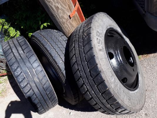

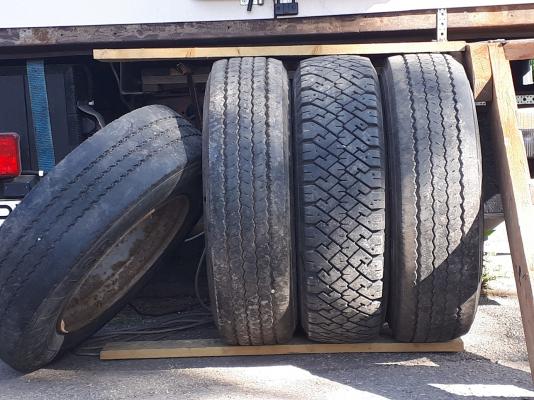

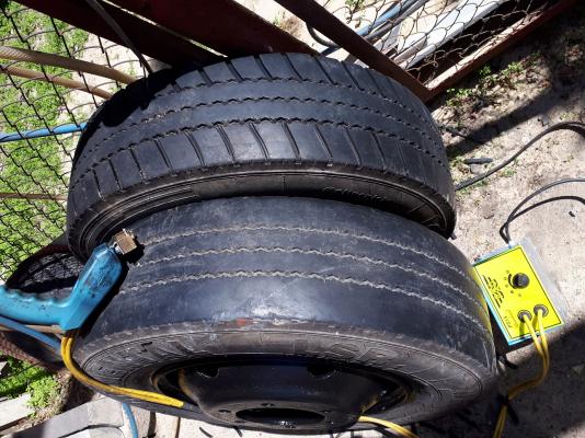

Kuna masina ehitamise ajal said paika vanad piduriklotsid, siis vähehaaval vahetan neid uute vastu. Ootasin klotside vahetusega, sest plaanisin ka kummide muudatust. Sain vahepeal komplekti 17,5 tolliseid velgi ja neil ka kummid peal. Velgede pärast muretsesin, kuna mõned veljed olid olnud mingil ajal lahti ja veljeauke rikkunud.
Kaks kummi olid täiesti praagid. Kaks aga täitsa korralikud. Otsustasingi need siis ette alla panna. Tahtsin esimest otsa natuke kõrgemaks ka saada. Kumme reastades aga tuli välja, et 16tolli  ja 17,5tolli kummidel pole mingit kõrguse vahet. Isegi ümbermõõt on sama. Pildil keskmine talvekumm on 16tolli ja teised 17,5tolli.
Esimese sõiduga sai selgeks, et midagi on mäda. 80km/h hakkas masin värisema. Otsustasin siis vanad kummid uuesti ette alla (kõrguse vahet ju polnud) ja "suuremad" lähevad siis taha. Vähemasti on neil koormusindeks hulga suurem.
Ajasin alt tulnud kummid uuesti "tasakaalupinki", aga dispalantsi ei tuvastanud. Väheke viskasid ainult. Ilmselt on pikast seismisest (umbes 2 aastat) vajunud mõlki ja see nii kergesti välja ei tule. Ehk kõlbavad ikkagi taha panna. Seal kaks kummi kõrvuti ja teine balanseerib teist. Taga pole tunda ka nii kangeste.
Esimese mustriga kumm aga ei sobi hästi veoteljele. Mõtlesin siis väheke kumme tuunida. Sain ühe tuttava käest mustrilõikaja. Enne mustri lõikamist peab otsima kummilt kirja "regroovable". Ainult sellise kirjaga kummi võib uue mustri lõigata. Minul need kirjad kenasti olemas.
Ennem lasin ka veljed liivapritsiga puhtamaks ja roostesurmaga surmasin järgijäänud roostet. Väga palavate ilmade korral kuivab roostesurm kohe ära ja ei reageeri roostega. Tegin selleks "hautamise masina". Kastsin maa märjaks ja panin puvanooliga määritud veljed maha. Seejärel katsin lauavakstuga. Ööpäev hautamist ja esimene krunt peale.
Mõni värvimine veel ja siis saab "uued" kummid alla panna. Muidugi ka tagaklotsid ära vahetada.

Continentali kummid on kõvad tükid. Vaata kah tootmisaega. Esisillale sobivad vaid esisillarehvi märgistusega rehvid.
Las nad siis olla kõvad, kuluvad vähem. Aastaarvu ei leidnud. Ühel 16tolli veljel leidsin, kummil vanust 9aastat.
Millist märki pean esisilla tähenduseks otsima? Kas sellist /-----/ või on veel miskit?
Mis märgised on pildil?
hp
(15-06-2018, 08:30 AM)motamees Kirjutas:  Las nad siis olla kõvad, kuluvad vähem. Aastaarvu ei leidnud. Ühel 16tolli veljel leidsin, kummil vanust 9aastat.
S - steer (juhtimine) - esisild
D - drive (vedu) veosild, võib hädapärast kasutada ka esisillal)
T - Treiler - mittevedav sild. Võib olla ka markeering FRT (free rolling tyre - vabalt veerev rehv).  Käib haake alla või abisilla alla.
Too teema, et neid markeeringuid siis mitte segi ajada kiirusindeksitega.
Esisillale lõigatud rehve ei panda.
Ei leidnud esi/tagasilla tähti. Ju nii väikestel masinatel pole siis. Pildil olev tähistus ka veel selgusetu.

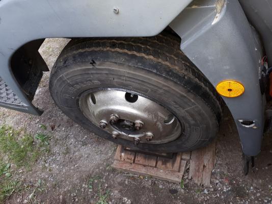

Vahetasin ühe tagumise poole välja. Töö käigus selgus, et sellel poolel ei töötanud ka seisupidur enam. Klotsid läksid nagunii uued, sai siis seisupiduri reguleering ka ümber tehtud.
Vanad veljed olid tsentreeritud plekikiiludega, kuna rattapoldid olid mingil ajal lahti olnud ja loksutas augud suuremaks.
 Praegused veljed istusid kenasti rummu peale.
Teine pool läheb peegelpilti.
