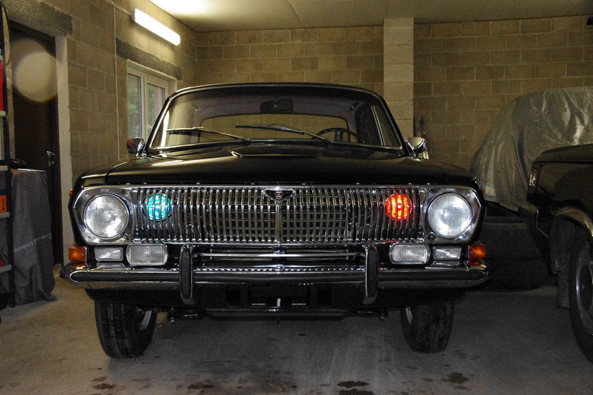

Kuna poja Norralasest äri partneril tuli ka Volga isu, ja mitte tava Volga, vaid KGB Volga oma. GAZ 23 jaoks tal vahendeid ei ole ja see on ka küllalt hullumeelne projekt, siis teeme talle GAZ 2424-ja. Kui poiss omale 2424 ehitas, siis on kogemused juba olemas. Mõni pilt poisi 2424-st, mis ootab järgmist aastat, et siis kohe must nr. taotleda.
Võrreldes Gaz 23-ga oli salatsemine 2424-l ikka klass kõrgem. Alloleval pildil on näha, et autol on kaks pedaali. Kuna tegu on automaat kastiga, siis tegelikult töötavad mõlemad pedaalid sünkroonselt, st. pidurdavad ainult. Ka on käigukangi nupule joonistatud käikude lülitamise skeem. Tegelikult on ainult 3 asendit. Ette - tagurpidi, keskel neutraal ja taha edasi. Gaz 23-l sellised vigurid puudusid.

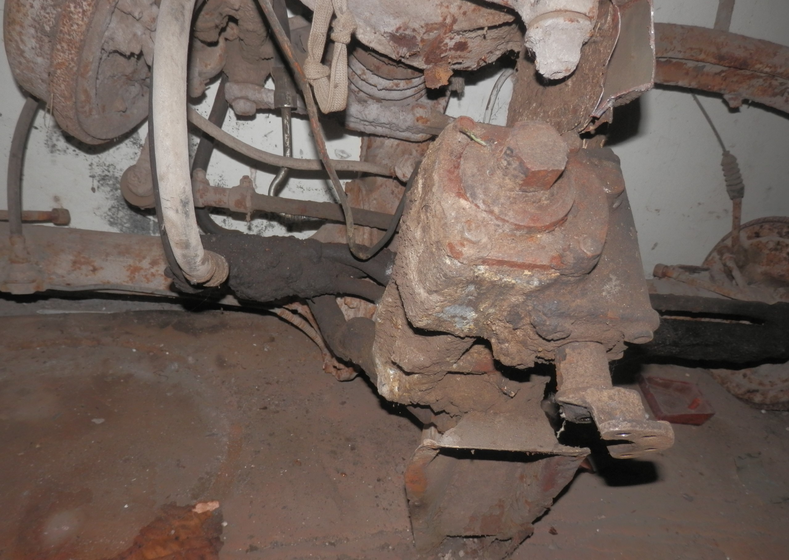

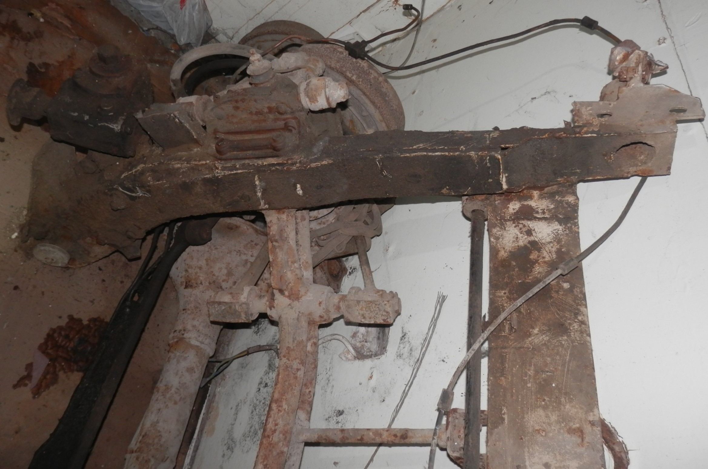

 Siis sai ka üks teine ront kõrvale hangitud. Tegu oli küll juba mahakantud autoga, aga Ukrainlased lubasid paberid uuesti korda ajada.

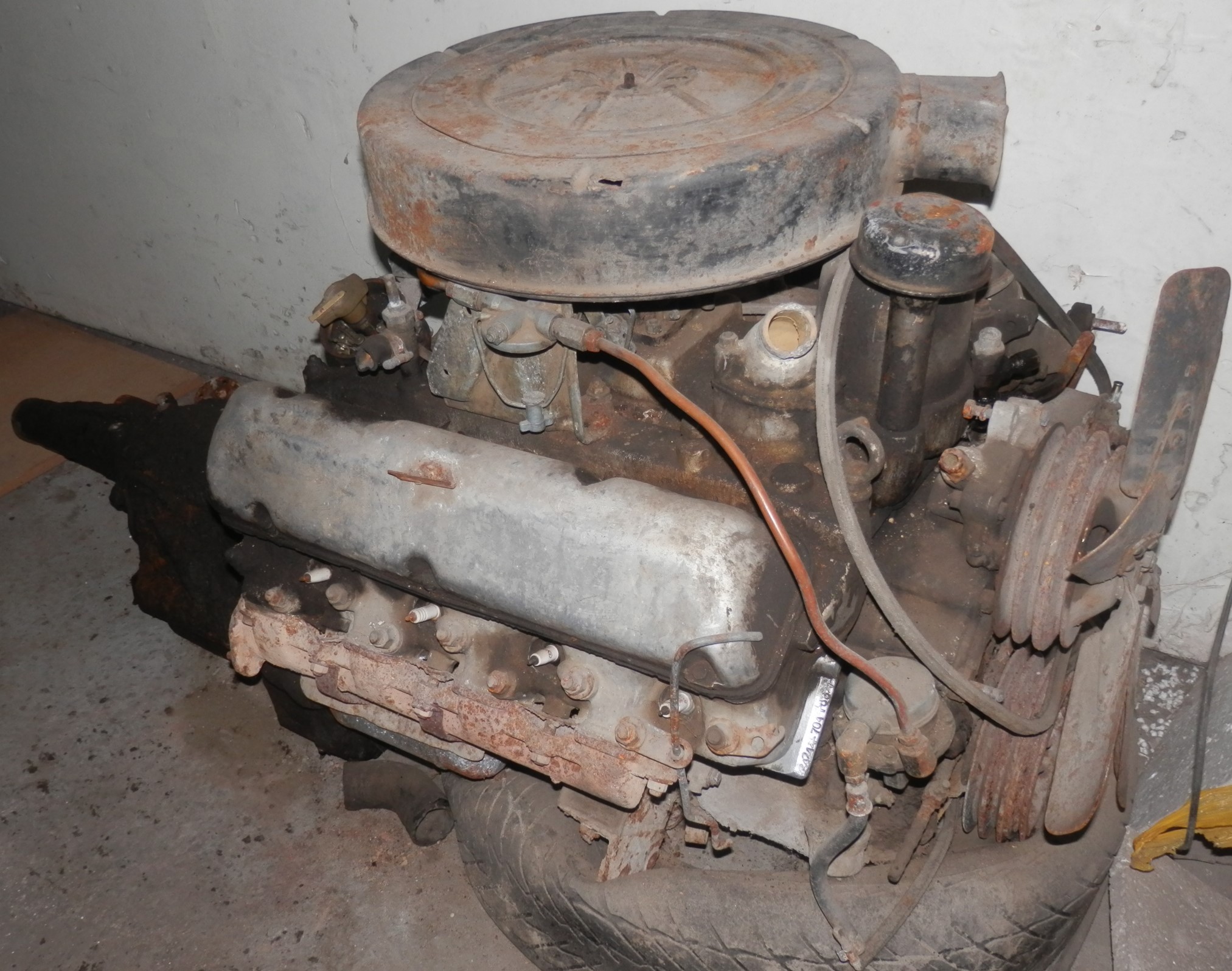

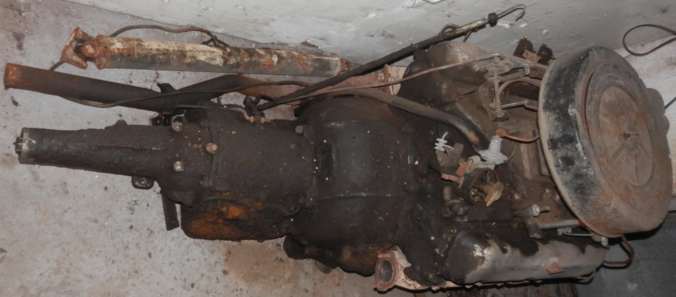

 Kere on küll kohutavalt läbi, kuid tõenäoliselt tuleb leida doonor. Kuid alles on kõik põhi sõlmed (mootor, käigukast, sillad).

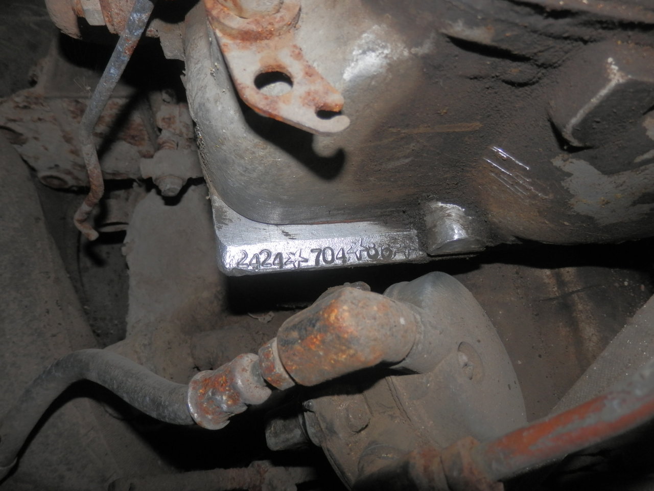

Käigukast on 2424-l ainult omane, eriline just oma lülitus mehhanismi poolest.
Tagasild ka erineva ülekande arvuga, st. kiirem.
Alles ka esimesed tugevdatud poolraamid koos erilise vedrustusega.

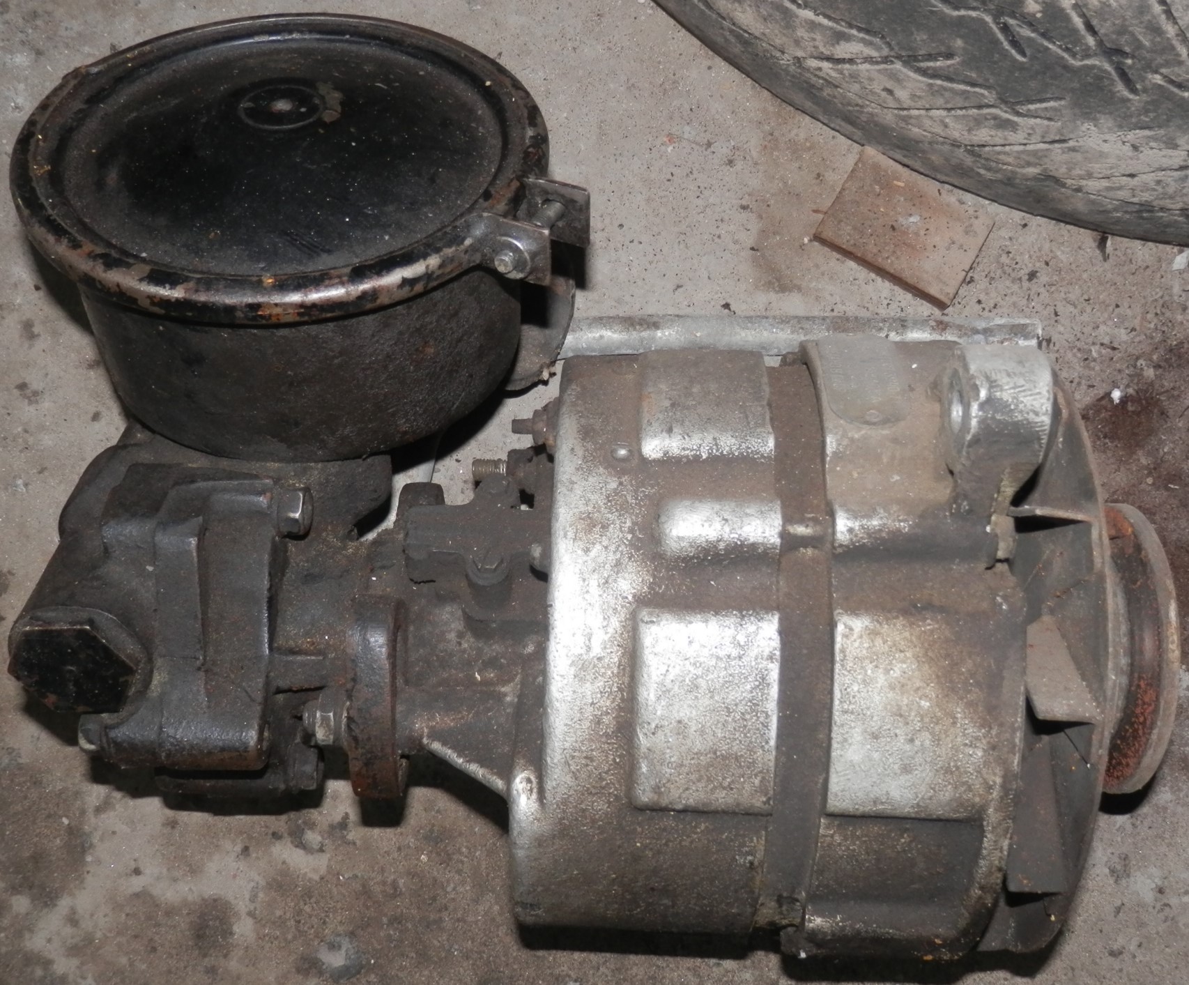

Ainuomane roolivõimu süsteem.

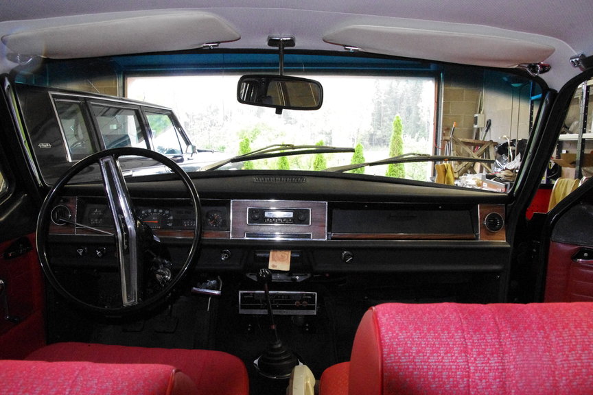

Selle Gaz 2424 sisevaate pildil paistab mingi raadio aparatuur. Mis värgiga tegu. Kümnekas ka altkäemaksuks Big Grin valmis pandud. Ei usu, et seltsimehed, kes selle autoga sõitsid oleks pidanud Liiklus miilitsa pärast muret tundma või see oli mõeldud muude teenete eest Toungue .
(20-05-2018, 11:24 AM)sfinks Kirjutas:  Selle Gaz 2424 sisevaate pildil paistab mingi raadio aparatuur. Mis värgiga tegu. Kümnekas ka altkäemaksuks Big Grin valmis pandud. Ei usu, et seltsimehed, kes selle autoga sõitsid oleks pidanud Liiklus miilitsa pärast muret tundma või see oli mõeldud muude teenete eest Toungue .
 Sellele autole on paigaldatud sireen, mis asub peidetuna esimeses poritiivas, samuti valjuhääldi, mis asub teises poritiivas ja mille kaudu sai kodanikke korrale kutsuda. Need olid küllalt energia mahukad ja on näha mootori alt, et neile tulid aku pealt eraldi toite juhtmed. Muidugi oli autol ka telefon. Muid erinevusi tava Volgast on elektriliselt avatavad kütusepaagi ja pagasniku luugid. Neil lukud üldse puuduvad. Kütusepaagi luuk vist sellepärast, et rahvavaenlane ei saaks seltsimehi suhkruga premeerida. Kümnekas vist rohkem lõtvade elukommetega seltsinaistele mõeldud. Wink GAI mehed viskasid kulpi, kui need seltsimehed mööda kimasid.

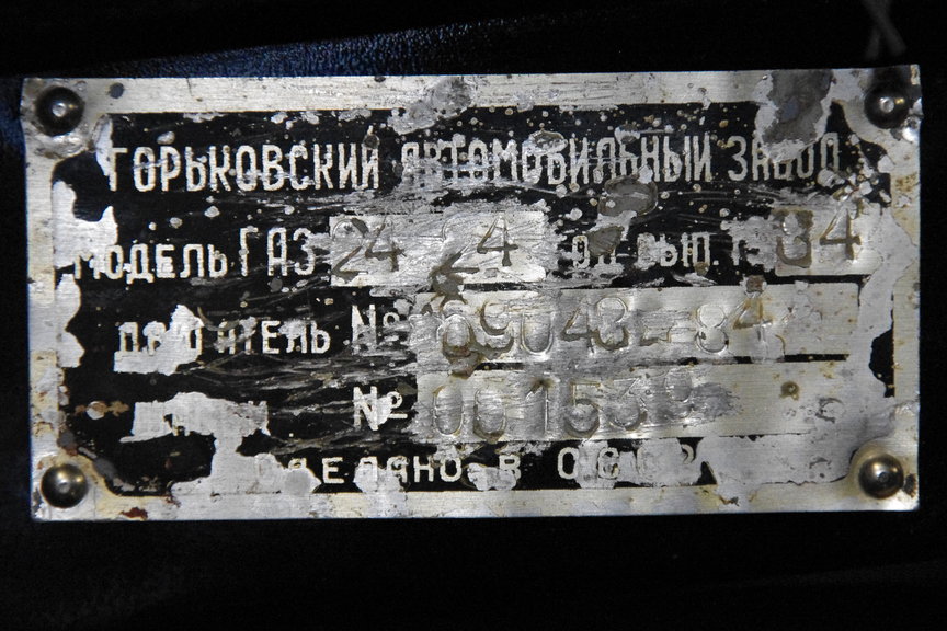

Машины собирались вручную (поэтому имелись существенные различия между отдельными экземплярами), красились по «чайковской» технологии, с хорошим антикором, иногда по спецзаказу могли снабжаться нестандартным интерьером из велюра или плюша, возможно, кондиционером.
Невыясненным является вопрос об общем количестве выпущенных экземпляров. Исходя из предположения о том, что годовые масштабы выпуска ГАЗ-23 и ГАЗ-24-24 примерно совпадали, должно было быть выпущено чуть более тысячи таких автомобилей (ГАЗ-23 было выпущено 601 экземпляр за 8 лет
Täna leidsin artikli, kus kirjutatakse, et neid Volgasid Gaz 2424 toodeti tiba rohkem kui 1000 eks. Minu eelnevalt mainitud 2245 võib siis ka vale olla. Võib-olla on see kogu arv spets autosid (Gaz 2424, 2425, 2434) Gaz 2424 toodeti aastatel 1968 - 1985

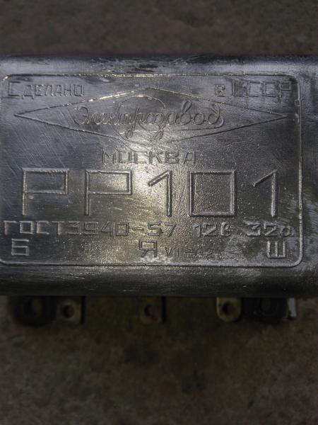

 4. Ja muidugi relee regulaator. Praegu mul peal selline. GOST aastast 1971, auto aga 1963.
 Volga klubi mehed eile lohutasid, küll leiad kunagi ka õige ja ei möödunud 24 tundigi kui õige olemas.
 Õige GOST ja all Vene JA tähe juures näha ka tootmis kuupäev VIII 62. Nii et igati paslik minu 63 a. autole.
Nüüd jääb Mr. Prefektsest puudu ainult ühe tasandilased VOLGA sildid, aga küll ma kunagi komistan ka nende otsa.

Ei, igapäevased Vene ja Ukraina portaalide külastamine tasus lõpuks ära. Leidsin relee siit
autobuy.ru/wpage/135021
Küsis 10 000.- Lepalehte, mis on c 130.-€. Selle eest lubas Pihkvasse ka ära saata. No sealt toob mu tuttav Mihhail ta juba ära.
Tegemist ikka üli haruldase asjaga. Saatsin pildi ka Ukrainasse Avtoklassikasse, nemad polnud sellist isegi mitte näinud, kuigi tegelevad Vene juppidega juba aastaid.
See relee plastkorpus näeb isegi vene jupi kohta nii rõvedalt prosta välja et vägisi tekib küsimus kas tegu ikka originaalasjaga?
(20-08-2018, 23:04 PM)Walter Kirjutas:  See relee plastkorpus ...
Miks sa ütled plast? See peaks olema miski alumiini taoline sodi.
Mul oli ka esimene mõte kaane pilti vaadates, et näeb välja, justkui 3D prinditud. Sel juhul oleks küll väga piinlik petuskeem. Loodame, et ei ole ja tegu on lihtsalt ebaõnnestunud fotoga.
