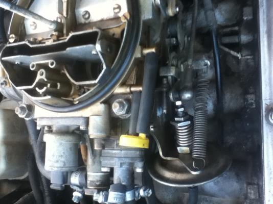

Oleks tarvis Solex 4A1 karpale vaakumregulaatorit. See karpa oli suht levinud ja peal vanadel umbes 77-84 aasta mersudel, bemmidel jne.
Ilmselt esineb sama vaakum ka mõne teise karpa küljes.
Ma ei tea miks see pilt viltu on, aga see tegelane on pildil ümmargune junn all paremal nurgas, kus on 2 vedru. tel 502neli540

Aga mida see jupp seal üldse teeb? Ma nagu ei näe, et ta midagi liigutaks või et tal mingi hoob üldse küljes on?

(29-06-2018, 11:59 AM)stihl Kirjutas:  ...Aga mida see jupp seal üldse teeb? Ma nagu ei näe, et ta midagi liigutaks või et tal mingi hoob üldse küljes on?...
Paistab olema miski käivitusabi äkki? Kui vaakumit pole (mootor seisab), siis lükkab pisut gaasi peale. Nagu käivitub, laseb tühikäiku. Samas, kui mootor hakkab välja surema, siis annab veidi tuure juurde, kui juht ei jõua.

Mul on paar sellist karpat tagavaraks. Üks oli autol enne küljes, vist toimis see regulaator. Tegu jah sellise 'mehaanilise sõrmega', lükkab gaasihooba kui asi surema hakkab.
#9
Sellel jupstükil, on 2 funktsiooni: annab törtsu gaasi auto käivitamisel, mis on temast väga kena,
Aga olulisem on see teine; kui tühikäigul rakendub motole mingi koormus, (konditsioneer, roolivõim või automaat kastil lükata käik sisse), siis ta ülesanne on hoida mootori pöördeid muutumatuna. Huvitav selle kombo puhul on, et ka külmal mootoril on pöörded kogu aeg samad, ta on kuidagi seotud ka külmkäivitus sisteemidega.
Ehk siis lihtsustatult: gaasi hoob istub vastu regull kruvi AINULT siis kui moto on tühikäigul ja mingeid lisasid taga pole. Kõikidel muudel juhtudel toetub hoob selle vaakumluti peale, kaasa arvatud ka see aeg kui auto seisab garaazis ja peremees joob õlut. Seda ilma naljata. Sohvri gaasijalg muidugi ka annab sellele lutile puhkust.
