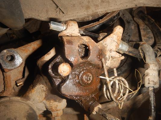

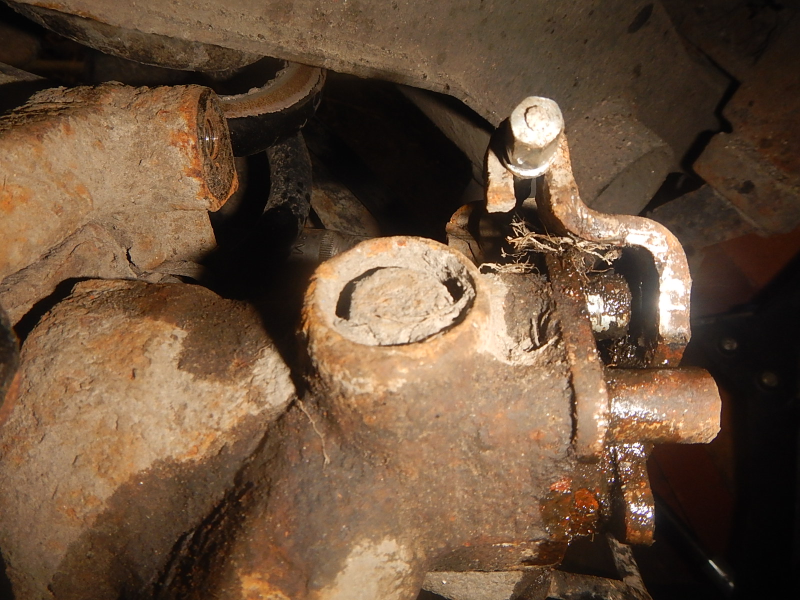

renoo kangoo 4x4 2005a kässar jamab.ülevaataja juba krimpsutas nina ja ega kallakul ka ei pea.täna siis uued trossid pääle ,aga endiselt ei toimi.vasaku sadula kiskusin lõpuks maha ja too hoob mida tross tõmbab ei liigu vedru survel tagasi,kruvi sain lahti ja kullinokkadega jõuga keerates liigub,aga vot vedru liigutada ei suuda.saab seda kuidagi arstida või uue järele?
See näeb välja nagu osadel vanematel Audidel. Kui support lahti lammutada, puhastada ja möllata natuke, siis saab korda, aga üldiselt ei ole väga kaua kestev lahendus (mõni kuu...pool aastat) ja supporti vahetus aitab aastateks.
(01-07-2018, 17:19 PM)veix__ Kirjutas:  See näeb välja nagu osadel vanematel Audidel. Kui support lahti lammutada, puhastada ja möllata natuke, siis saab korda, aga üldiselt ei ole väga kaua kestev lahendus (mõni kuu...pool aastat) ja supporti vahetus aitab aastateks.
ok,aga sõidupiduri toimimist pidune kässar ei mõjuta?
