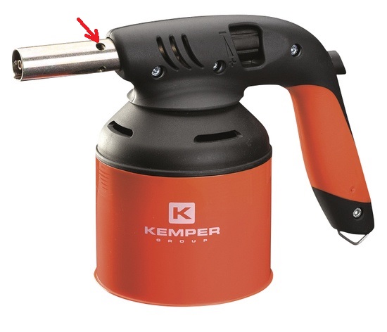

(03-07-2018, 09:14 AM)v6sa Kirjutas:  Kas tuleb avardada peakanalit või lisagaasikanaleid?  Räägi lähemalt, hakkas huvitama.
Leidsin sihukse pildi põletist, millel õhuvõtu avad kenasti olemas, kuid silma järgi tunduvad hea vuhiseva  sinise leegi saamiseks tiba väikesed.
Samas liigub veel mannetumsid põleteid, millel need augud kas veelgi väiksemad või puuduvad sootuks.
Tavaliselt kasutasin põletit vaid küttepuude süütamiseks ahjus, a ükskord läks tarvis väheke asisemat leeki ja meenus mingi videolõik, milles taat ise põletit valmistas ja maadles just nende avade suurusega. Tollest õpetusest ajendatuna hakkasin siis ka oma põleti avasid poole millimeetri haaval suurendama. Lõpuks jäin 5mm puuriga ülekäimisel asjaga rahule. Konkreetsel poekaubal olid avad vist (hästi enam ei mäletagi, aastatetagune lugu...) kõigest 2,5 või 3mm.
