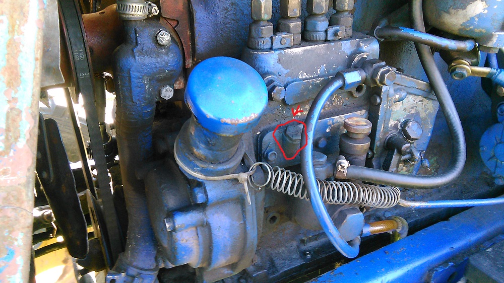

On see vanemat tüüpi kütusepump. Kas see punase ringiga tähistatud on õli lisamisava kork?  Teistel pumpadel ei ole selle kohapeal midagi.
(27-07-2018, 18:44 PM)deeremees Kirjutas:  On see vanemat tüüpi kütusepump. Kas see punase ringiga tähistatud on õli lisamisava kork?  Teistel pumpadel ei ole selle kohapeal midagi.
jah on
