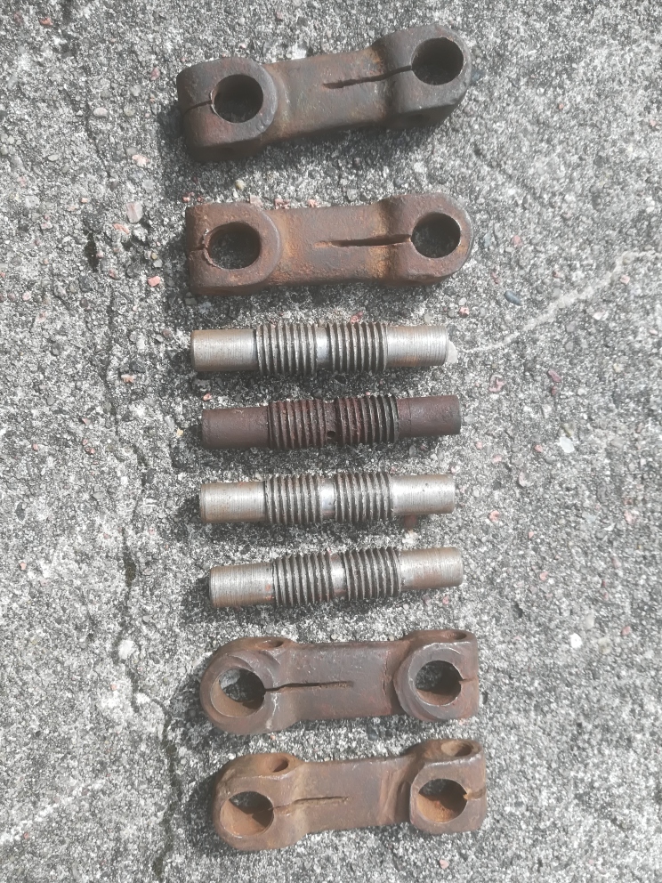

GAZ 11-le ka midagi. Kaks komplekti vedru sõrmesid ja hoobasid, või kuidas neid õigesti nimetatakse. Tegemist samasuguste jubinatega nagu Gaz 51e esivedrudel kasutusel, muidugi vähendatud mõõtmetega. Nüüd küsimus GAZ 67(vist mitte) aga 69 meestele, kas samasugused on kasutusel ka nendel aparaatidel, kui ei, siis tegemist jubedate haruldustega, sest toodeti neid autosid natuke üle 1100 eks. Hoobade silmad on küll kannatada saanud aga sõrmed paistavad uued olema. Kui kellelgi on selliseid välja pakkuda, andke märku, sest 2 kpl. veel puudu.
(29-07-2018, 11:05 AM)Formika Kirjutas:  GAZ 11-le ka midagi. Kaks komplekti vedru sõrmesid ja hoobasid, või kuidas neid õigesti nimetatakse. Tegemist samasuguste jubinatega nagu Gaz 51e esivedrudel kasutusel, muidugi vähendatud mõõtmetega. Nüüd küsimus GAZ 67(vist mitte) aga 69 meestele, kas samasugused on kasutusel ka nendel aparaatidel, kui ei, siis tegemist jubedate haruldustega, sest toodeti neid autosid natuke üle 1100 eks. Hoobade silmad on küll kannatada saanud aga sõrmed paistavad uued olema. Kui kellelgi on selliseid välja pakkuda, andke märku, sest 2 kpl. veel puudu.
Nimi võiks olla vast vintpuksi sõrm. järgmised GAZ ilised on sileda sõrme ja puksiga.  Parandage, kui eksin.
Parimat  h2rra
                                           OLLA KEEGI JA SILMA PAISTA
Gaz20 ja 21 on vintpuksidega.
Kas GAZ 21 vintpuksid polnud lamedama/madalama vindiga?
Ja Formika pildil olevad poldid paistavad kangeste käsitööna tehtud. Samas niipalju aastaid tagasi võidigi tehases neid polte käsitööna teha.
hp
Täpseid mõõte teadmata, pakuks et samad mis Gaz-67-i.
need poldid on küll isenäritud Big Grin.Nii polte kui hoobasi tehakse tehases uusi.Visuaalselt  sama mis iivan.
