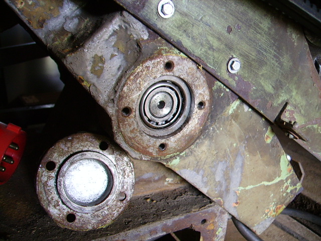

(28-07-2018, 07:18 AM)klemm Kirjutas:  Algul tundub päris asjalik. A peale 10-20 lõiget loksub juba 5 mm siia sinna, määrde lisamine ei aita, tehtud mingist eriti kiirelt kuluvast sulamist.  Kui ketas rihtida pinge all paika ja hiljem lõigates kõrvale suruda saab 2-3 mm vahedega tükid enamvähem paika. Õhukese materjaliga muidugi jama keevitada neid vahesid täis.
Vaatasin huvi pärast vene lõikuri kiige kaante alla. Lootsin leida vaskpuksid, aga tehtud üldse koonusrull laagrite peale. Kaane servas siis peiliplekid, mida juurde lisades saab koonusrull laagreid peale pingutada.
Huvi pärast mõõtsin indikaatorkellaga ka lõtku ära ja sain lõikeketta flantsist mõõtes 0.08mm.
Palju temaga lõigatud on, ei tea. Aga kruustangi käpale ikka lohk detaili hoidmistest sisse kulunud.
