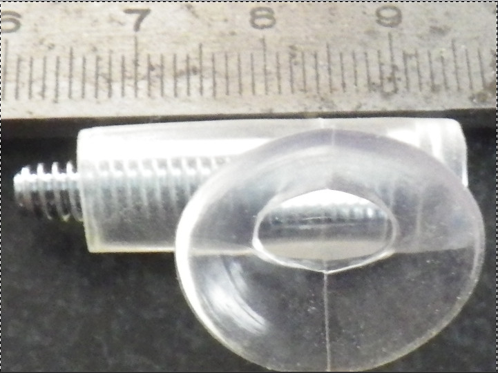

Klaasriiuli kandurit vaja kuni 16 tk. Netist pole leidnud, espaki - bauhofi jne lehed läbi kammitud. JYSKist ostetud vitriinriiuli sisse oleks vaja veel riiuleid juurde tekitada. Kuna see kapike on praegu algosadeks võetud, oleks hea puurida ja keermestada augud uute kandurite tarvis. Hiljem tuleks klaaskapp jälle algosadeks teha peale tühjendamist, et puurida.
Mööblifurnituur äkki. https://www.mooblifurnituur.ee/
