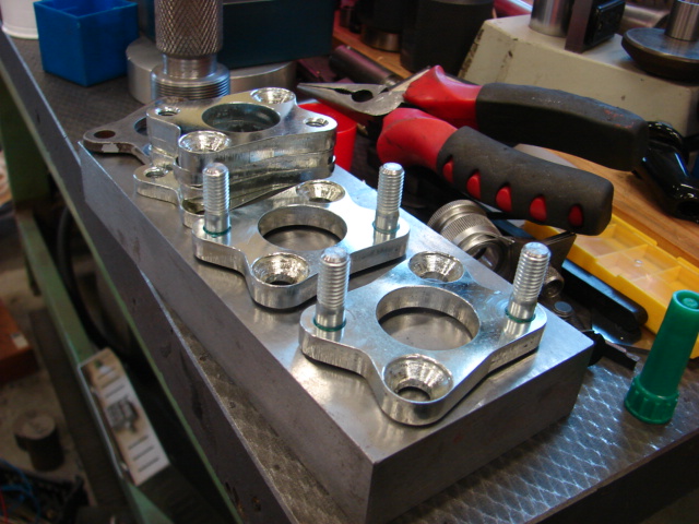

välja, et karburaator loksub. Õigem oleks vist, et kiigub silindri küljes. Sai see liide osandatud ja vaheplaat on... ee ... mm...kergelt kõver. Ilmselgelt esmaspäeva mootor.
Seal on veel pooleldi saetud peaga poldid mis karburaatorit vaheplaadi küljes hoiavad. Muidu ei saa kokku panna kui pead nuditud ei ole
Seoses sellise jamaga otsustasin uue vaheplaadi teha kus poldid on tikkpoltidega asendatud. Ja kui tegemiseks läks siis sai tehtud  mitu tükki kohe, et oleks.
Laseris lõigatud tükid
Et ilusti sile ja tasapinnaline oleks siis lihvist läbi
Puurimisest ja keermetamisest ei viitsinud pilti teha. Aga valmis nad on
Esmaspäeval viin tüdrukute juurde tsinki siis saab ka ilus. Hea juba sai.

Nii, ma nüüd kaaperdan oma teema tagasi. On nõnnapalju tööd olnud, et alles selle nädala esmspäeval jõudsin tsingitüdrukute juurde. Täna käisin asjadel järgi.
Sai kena.
Tikkpolte meie kaubandusvõrgus saab selliseid mida hetkel saada on. Tellida saab vajalikku, aga 200tk miinimum. Aga antud juhul on nad pikemad vajalisest 10 mm.
Teeme lühemaks, purist/sõnast pure/ja pedant nagu ma mõnel puhul olen, siis rauasaag ei ole teema. Treipink on külje all enda oma. Tekitame vajalike mõõtmetega
punni et sinna tikkpolt sisse keerata ja mutriga kinnitada, et treimise ajal ei liiguks.
Tilk liimi ja tikkpoldid omale kohale paigaldatud.
...tu be kontinuä...
