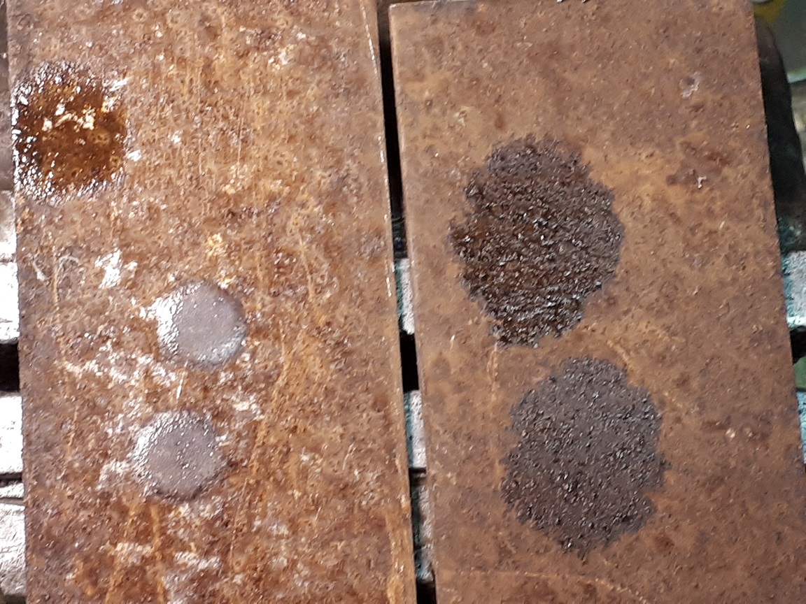

Ostsin ükskord jälle kolm survepudelit Kingi ML õli juurde ja asusin auto kallale. Nagu sutsaka lasin, vaatan, vale aine. Loen etiketti, õige asi. Teen tööd edasi. Igakord lastes kahtlesin, aga silt õige ja juu siis on uus aine nendel. Said need pudelid otsa, läksin uue portsu järgi. Kodus tööle hakates oli aga vana tuttav segu jälle käes. No nüüd sai asi selgeks, et neil tehases midagi valesti läinud.
Hakkasin asja uurima. Lõpuks tuli välja, et King oli vahetanud tootjafirmat. Motip pidi nüüd neile tarnima ML segu. Toodab aga valet asja. No ei saa ma keemilist koostist tõestada ja katset ka ei viitsi praegu tegema hakata. Tilgutasin aga valetoodangut ja õiget toodangut tilga roostes plekile. Võltsasi on nagu küünlarasv - tilk jääb hunnikusse. Õige ML segu vajub mööda plekki laiali. Pildil on 2 x tilk võltsasja ja 2 x tilk õiget asja.
Nüüd ei usalda enam Kingi toodangut ja Motipi oma ka mette. Lasevad üle ... mõlemad. Olgu, et juhtub vahel apsakaid. King aga ei tee apsaka heastamiseks midagi. Toodangut letilt ära ei korja ja asenduspudeleid ka ei anna.
Ah jaa võlts asi on läbipaistev/piimjas ja pritsist lastes kipub kuhjuma. Kõik muud ML segud on olnud pruunikad ja kangesti vedelad/valguvad.
Siiani olen ütelnud, et kõik ML segud on enam vähem võrdsed. Nüüd võtan sõnad tagasi ja soovitan vältida Kingi ja Motipi toodangut. Võtke teiste firmade oma, näiteks Dinitroli.

Pane siia kirja need ML ained mis veel aitajad on olnud. Ma olen sinuga samasse ämbrisse astunud. See valge paslööbin ei roni kohe üldse. Jääbki nagu vaha.

Eks ma olen kasutanud erinevaid, aga katse tulemus näitas, et ML segud enamvähem võrdsed.

Kõik kasutatud on olnud minu meelest aitajad, välja arvatud viimane tell Kingi oma. Võib-olla on see mingi asja jaoks omal kohal, aga ärgu müügu seda ML sildi all. See on petmine.

Kõige lihtsam tuvastamise meetod on - lase vussu korgi sisse. Kui on nähtamatu, siis pettus, kui pruunikas, siis õige.
