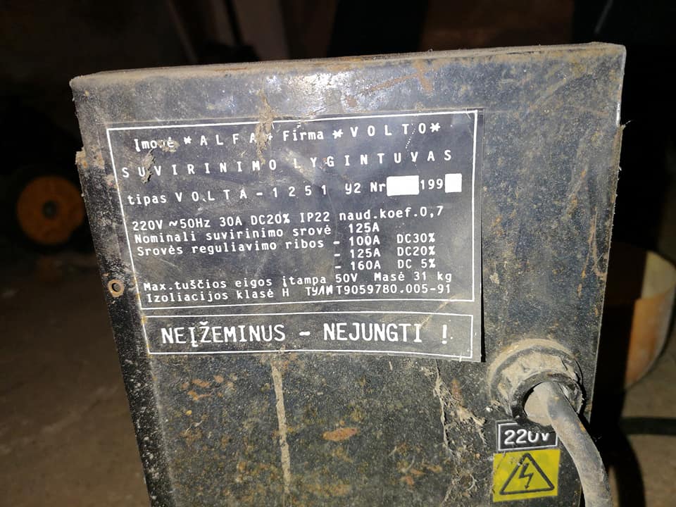

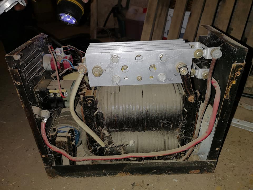

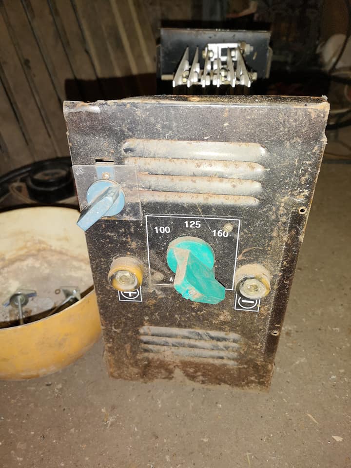

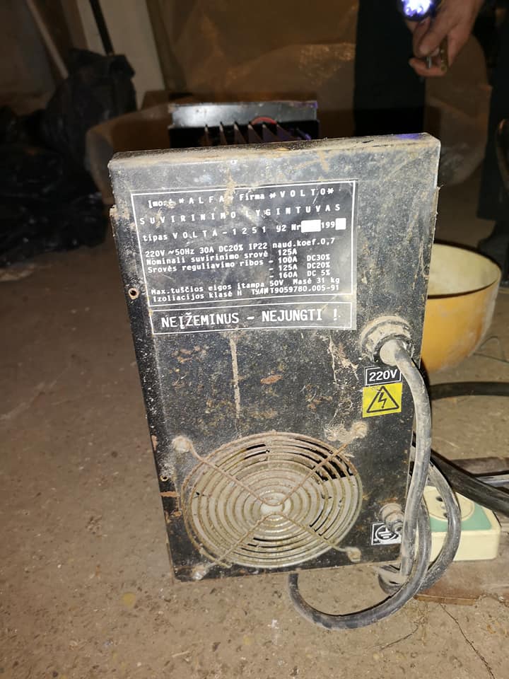

Kas kellelgi on olnud kokkupuudet Leedus 90ndate alguses valmistatud elektroodkeevitusega Volta-1251?
Äkki on kellelgi sellest alles jäänud keevitusjuhtmeid?
