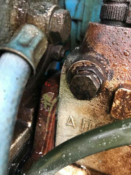

Tere, tekkis probleem mtz 80 kütusepumbaga, hakkas lekkiva kütust radika poolsest otsast päris hoolega. Proovin paar pilti lisada.
A milles probleem? Pumbamees teeb korda. Kui ise stutsi või küljekaant ei taipa kinni keerata. Aga kui kest läbi mädanes, pole vist hea mõte happekankudega kütust vedada...
Pigem pumba otsakorkide tihendid. Ekstreemsem juhtum on ka olnud murdunud pumbakorpus. Muidugi pilti tahaks küll näha, siis ei pea puusalt valanguid tulistama...
Ja kui eest korkide vahelt tuleb siis saab selle vea peal ka ära sättida, kui häda käes. Ei pea pumpagi maha võtma, kompressori küll peab.
Ja P.S kui kellelgi päris pumbaremontijat vaja on siis võib privas pöörduda. Saan numbri anda. T-25, T-40, Jumz-i ja MTZ-i neljaste pumpadega tegeleb.
Nii siit siis pildid ka.
(27-10-2018, 22:34 PM)Harrastaja Kirjutas:  Nii siit siis pildid ka.
Saadan kohe juhendi privaati Wink
(28-10-2018, 11:20 AM)gruppen Kirjutas:
Tänud, võtsin pumba ikka maha, eks proovin natuke lammutada, pumba kaas oli samas ka suht lahti võib olla pressis ka sealt.
Tänud gruppenile sai tihendid vahetatud ja tundub, et peab.
