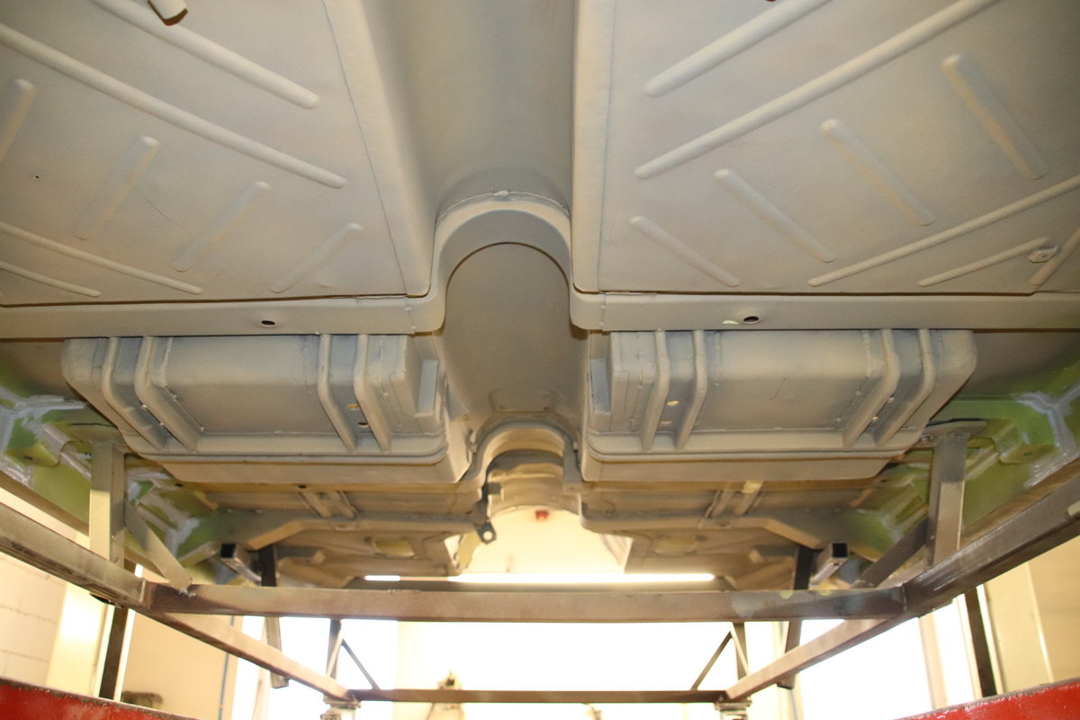

Sai lubatud iga kuu alguses möödunud kuu tegemistest ülevaade teha. Pilte on kogunenud sadu. Nende sorteerimine ja vähendamine on üks tänamatu töö. Kõigepealt siis keretööd, kus halbu üllitisi tuleb ikka veel välja. ZIM-i postituses märkis Marko väga õieti, et üks asi on kooste liinil auto kokku panna aga hoopis teine on autot ehitada jupp, jupi haaval, kus detailid tuleb ise valmis meisterdada ja kokku sobitada, vahel tükikeste kaupa. Seltsimehed tehases pole suutnud seda normaalselt teha, mida tõendab suur tina hulk, millest proovime nüüd hoiduda, detaile täpsemalt sobitades. Aga eks pildid räägivad enda eest ise.

Natuke ka kunagise Soviettide esindusauto saagast. Suurt midagi hõisata pole , sest keevitaja oli paar nädalat rivist väljas. Ei Lätis viina järel ei käinud, hoopis väikese viina viga, haigeks jäi. Kere osa enam vähem valmis. konarusi veel mõned tahavad tinaga tasandamist.
Vahepeal olid esimesed poritiivad ka liivapritsi vanni võtnud ja tulemus kurb, nagu alati. Kui parempoolne veel enam vähem rahuldav, siis vasakpoolne oli pauke, roostet ja seppasid küll saanud. Jahmatama paneb tohutu tina hulk, mis nende tiibade vormimisel on kasutatud. Kui pilte lähemalt uurida on kohe näha kust tinandus algab. Mõnes kohas kuni 1,5 cm paksuselt.

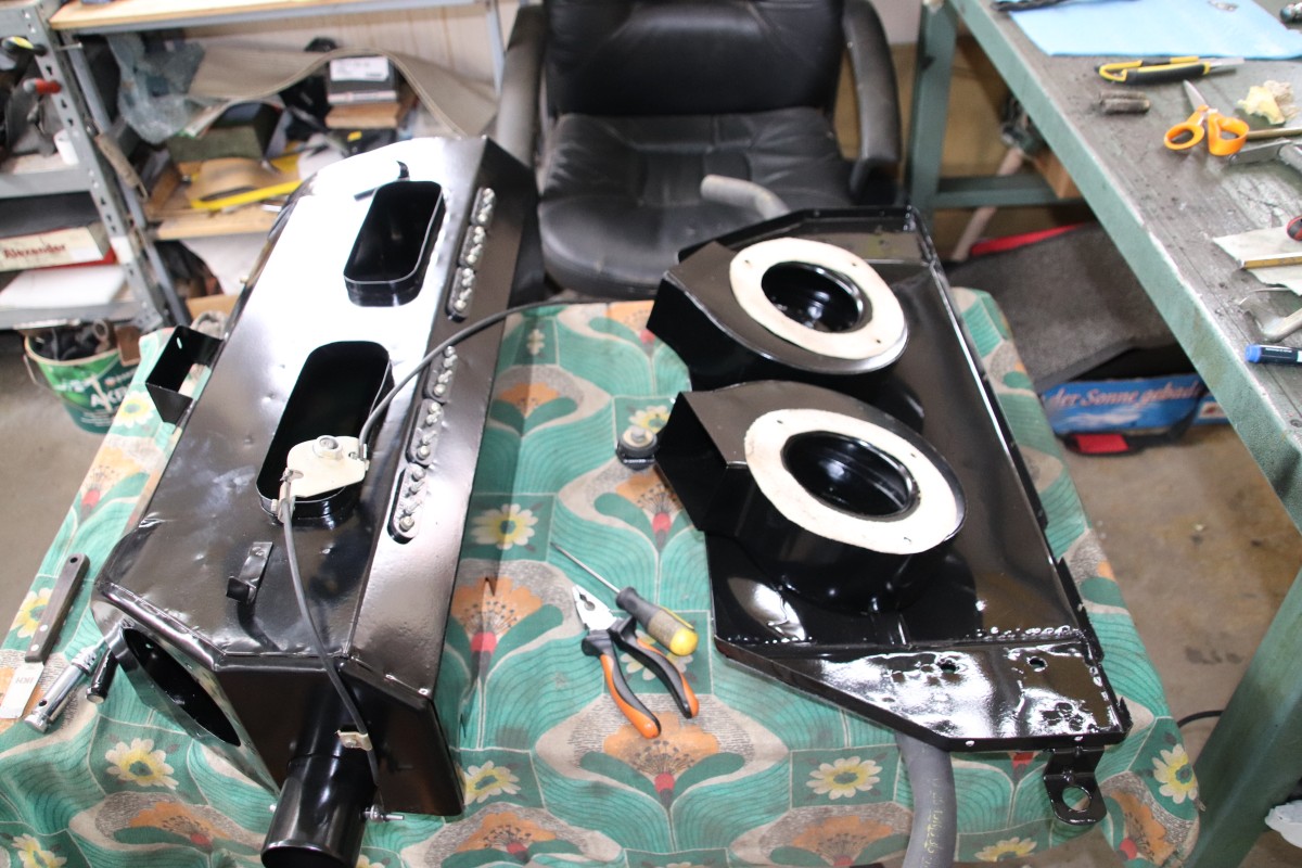

Nii, käes siis Uus Aasta. Väike ülevaade ZIL-li raskest olelusvõitlusest siin Põhjamaal ja eelmise aasta kokkuvõte. Jätkub igasuguste pisidetailide puhastamine, taastamine, kui vaja, värvimine ja riiulisse ootama sättimine. Detaile on palju aga õnneks enamusel piisab rooste ja kõntsa eemaldamisest ja uus värv selga.

Kere tööd selle auto juures siis ühel pool. Probleeme on veel esi poritiibadega ja tulede raamiga aga suur tükk on valmis ja ootab põhja töötlust. Enne seda aga vaja keevitus kohad üle käia.

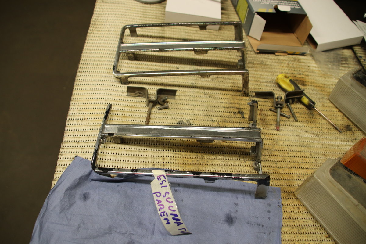

Nagu alati, midagi ka ebameeldivat. Suuna ja parktule ümbris on katki. Üks jupp puudu. Uurin kas Venemaal laos on, mis on küllaltki ebatõenäoline ja vaevalt siin kellelgi garaazis naela otsas ripub. Tõenäoliselt tuleb puuduv tükk käte vahel valmis meisterdada. Paistab, et poole kroomitud, vaid värvitud, mis teeb asja natuke lihtsamaks.
