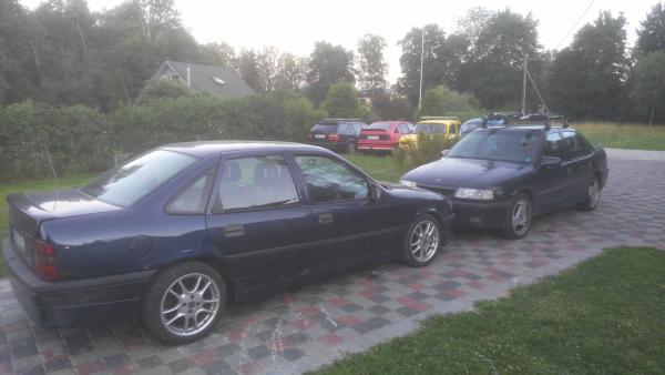

reanimeeritud vectra käis möödunud nädalavahetusel (ilma minuta ehk naisperega) Pärnus. Kiideti katuseluuki (mis on elektriline) ja võimekust möödasõitude sooritamisel. Laideti mootorimüra ja rahutut vedrustust. Keskmine kütusekulu tuli kompuutri järgi 6,3l/100km, mis on üpris tagasihoidlik isegi üherattaveolise C20XE kohta.

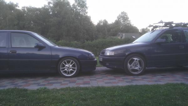

täna sõitsin prooviks masinaga ka ise ja selle põhjal paistab, et õhtul liigun sellega ka Sibulateele. Minek (eelkõige paigaltstart) on FWD-l ikka hulka mehisem (ma ei väida muidugi, et kumbki masin kiire oleks - seda nad absoluutskaalal ei ole
), kui sama tehnikaga 4x4-l. 4x4 tühimass on 1340kg, FWD oma 1215kg (passiandmed) - liikumisvõime vahe on aga üüratu. Ilmselt mängib siin rolli peaülekanne + rattasuurus: 4x4 PÜ on küll 1,05 korda aeglasem (3,74 vs 3,55), aga rattaümbermõõt on sellel samas 1,2 korda suurem (4x4 on mul "upgradetud piduritega" ja tarbib 5x110 velgi. Praegu on all Saab 9-5 Aero rattad. Rataste arvutuslikud ümbermõõdud on 2,305m vs 1,918m).
vedrustus on FWD-l kehv: vedrustamisel jäik, roolitunnetusena aga "sült". Eks kui 2019/2020 talvel (eeldatavalt) FWD keret tegema hakkan, püüan selle asja kah paremaks saada.
