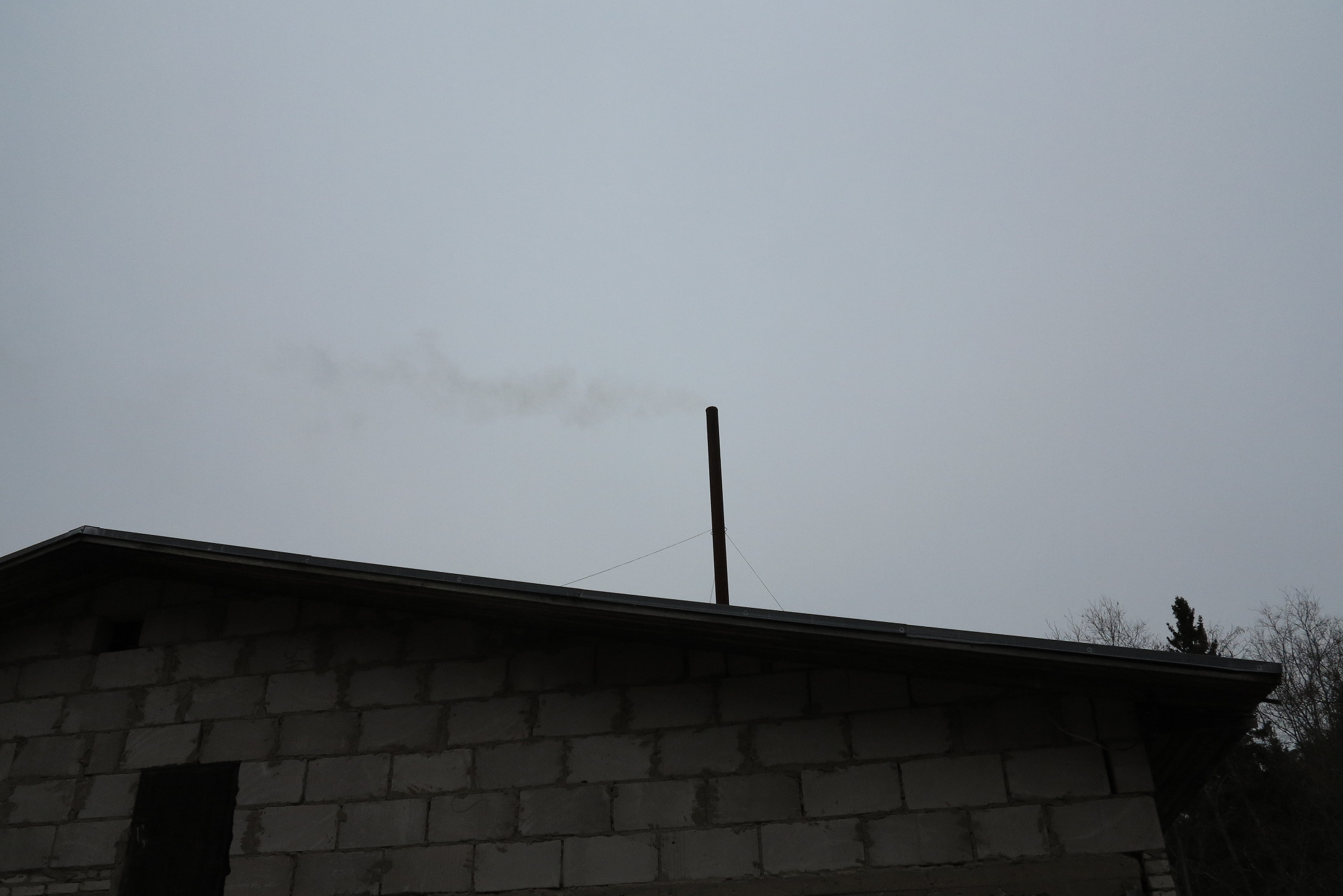

Kuna sügis saabus ootamatult ja külmad rõsked ruumid hakkasid elu segama, siis umbes kuu tagasi sai sihiks soojamajandus. '
Viadrus 9 ribi, 2m3 akupaak, purmo radikad, esialgu on köetavat pinda ca 200m2 400-st. seadmed asjad komplektina second hand, torud ja elutähtsad vidinad poest.
Süsteemis 2400l vett, kui kõik harud lõpuks valmis, siis vahetab mingi osa antifriisiga.
Mingeid muid arvutusi suurt ei teinud. radikad on paigaldatud -mõõdetud tunde järgi. trasside algus 1" teras, väheneb 20mm al-pex peale..
Kütteks peenemad puidujäägid, pinnad ja küttepuu. Laast on liiga kallis et põletada...
Paaki küttis 0-st üles 6h, peamine tsirkulatsioonipump andis saba ja asendus jääb nii lahjaks, et vaid liini esimesed paar radikat lähevad soojaks. uus pump on ehk homme paigas. radikate ja trassi pesuks ja õhutamiseks läks käiku veeautomaat, mis täitmisel ka abiks oli. Tulemus hetkel rahuldav, ruumides talutavalt soe +10c, aga katlaruumi vahet käimist ikka on.....
ps. tõmme on vägev...
Viadruse puhul vägev tõmme alati hea ei ole. Suitsugaaside termomeeter toob selguse majja. Normaalne on temp hoida 300 kraadi ringis või natuke siia-sinna. Kui aga õhku kõvasti peale anda, nii et ahjus vilistab, viskab üle 500 kraadi korstnasse nagu nalja. See pidavat palju puid raiskama.

Korstnasse termomeeter on plaanis, aga... arvestades seda 10+m teraskorstent ja kondensaadi kogemust eelmisel talvel bull-žuikaga, siis parem soe  korsten, kui vannitäis vett. Katlatäie põletamisel on kõrvaga kuulda, et õhuluuk peab täiesti avatud olema ja süütamisel ka alumine uks praokil, muidu on vaid pussumine.

soojusta korstent niipalju kui võimalik, siis saad alt jahedama tossu teele panna ilma kondensaadi ohuta.
ülevalt otsast peab üle saja kraadi välja tulema, siis on korsten kuiv. paljas raudkorstnas langeb temp kole palju.
Ma igapäevaselt 8 aastat nüüd 10 ribilise Viadrusega kütnud ja kuigi tõesti, ka kasutusjuhend soovitas suitsugaaside temp 200 kraadi kanti hoida, siis mu kogemuse põhjal on 300 optimaalseim. Kütmise kiiruse ja puude kulu poolest siis. Alla selle ei ole Viadrusega minu kogemuse järgi enam õige põlemisega tegu. Hakkab rohkem tossama ja aega kulub palju enam. Pigi pole ka mu korstnasse veel tekkinud, kuigi on olnud paaril korral vajadust kuude viisi täiesti toorest halgu põletada. Tahma võtan lõõridest kord aastas välja. 300 kraadi puhul võiks ka teraskorsna puhul olla ülemise otsa temperatuur piisavalt kõrge et pigi ei tekiks.
