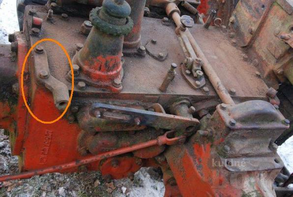

Oskab keegi öelda miskit pildil ringi sees oleva asja kohta. Kas tehase oma ja kui siis mis otstarbega.
Veel huvitab, et mis sel vähelevinud kahe eraldi käigukangiga süsteemil konkreetselt teistmoodi on võrreldes tavalise käigu- ja reeverskang ühe korpuse küljes lahendusega.
(30-11-2018, 18:30 PM)meli666 Kirjutas:  Oskab keegi öelda miskit pildil ringi sees oleva asja kohta. Kas tehase oma ja kui siis mis otstarbega.
Jah see on originaal Tuli see kaasa esimeste vladimiri tehase traktoritega 1973-1979 (ka 1979a kahe eraldi kangiga ja kõrgete poritiibadega masinaga) UUematel on juba siduripedaal ka ilma avata ja seda detaili ei olnud enam.
Üldiselt minuarvates oli see detail transpordi jaoks. Nimelt transpordi jaoks pandi käik sisse. (siinjuures ilma sidurit vajutamata ei saa teoorias käiku ka välja) Ja siis pandigi üks polt läbi siduripedaali ja kinnitus selle kronsteini külge.
Enamik remondimeeste oskamatuse tõttu visatakse see detail emexi kasti, mistõttu kohtab teda traktorite küljes harva.

Ei tea kas tehase lahendus, kuid käisin üht eksemplari vaatamas kus seal oli käsisiduri kang.
Läks kangi küljest pedaali külge vigur, mis liikus pedaali sees nähtavas soones ja enda poole tõmmatuna lukustus nõnda et sidur jäi lahutatuks.
See kahe kangiga lahendus aga on neist kõige mugavam minuarust sest ei pea kangiga vehkima kui tagurdada on vaja.
Reversi fiksaatori vedru peab pisut pehmemaks tuunima ja siis on väga mugav reiega lükates suunda vahetada kui käed on kinni rooli keeramise ja rippriista tõstmisega.
huvitav kataloog kinnitab poldiversiooni vaid.   a25.21.112
Detail millest ennem juttu oli on a21.37.136b (v)

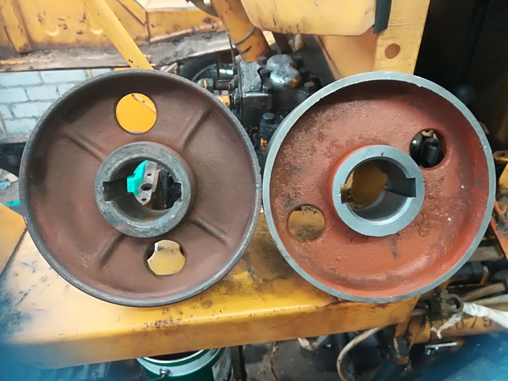

Keegi tänapäeva b-varuosa piduritrumlit on katsetanud?
Sai varutud ka kasutatud originaale kuid kõik logisevad nii võlli istupinnal kui kiiludel, samuti on osad veel kõverad ka. Uut varuosa peab seevastu vähemalt uuena kahe käega paika suruma ja silma järgi vaadates ei visku ka. Ettevaatlikuks teeb tõsiasi et miskipärast pole vuffel trumlil tugevdusribisid ja läbimõõt on ka väiksem, samuti pole teada mis pasast need valatud on...
Vasak originaal, parempoolne tänapäeva toodang
Põka piduritrummel nii aeglaseltveerev asi, et selle ehituslike nüansside pärast põdeda... Kui etaloniks võtta RS 09 ja Jumz`i pidurid, siis toimimiselt kuskil viimases otsas. Kas Eestis on veel T 25, mis peab leiva lauale tooma?
Ei enam, lihtsalt hobimasinad, mis aastas kümmekond töötundi juurde saavad. Nii et pista sisse ja tee tihedad kiilud.

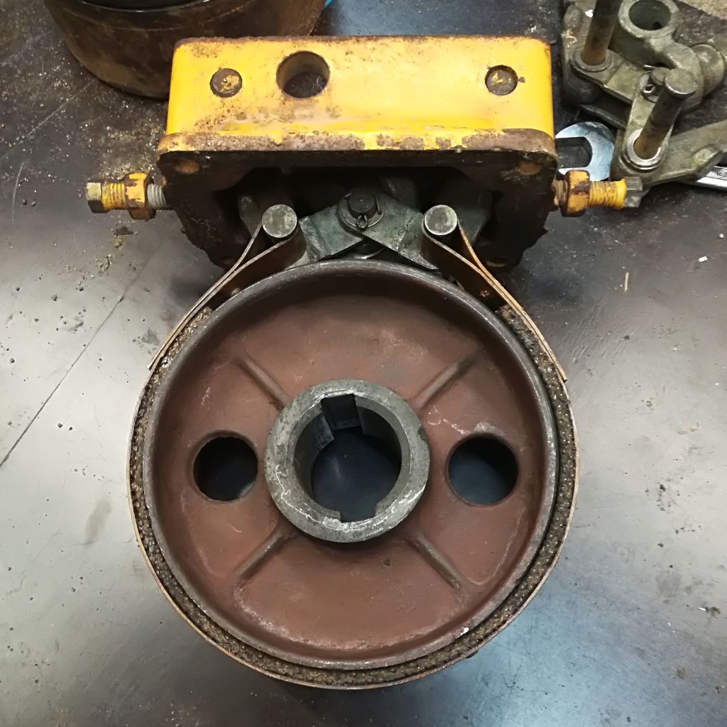

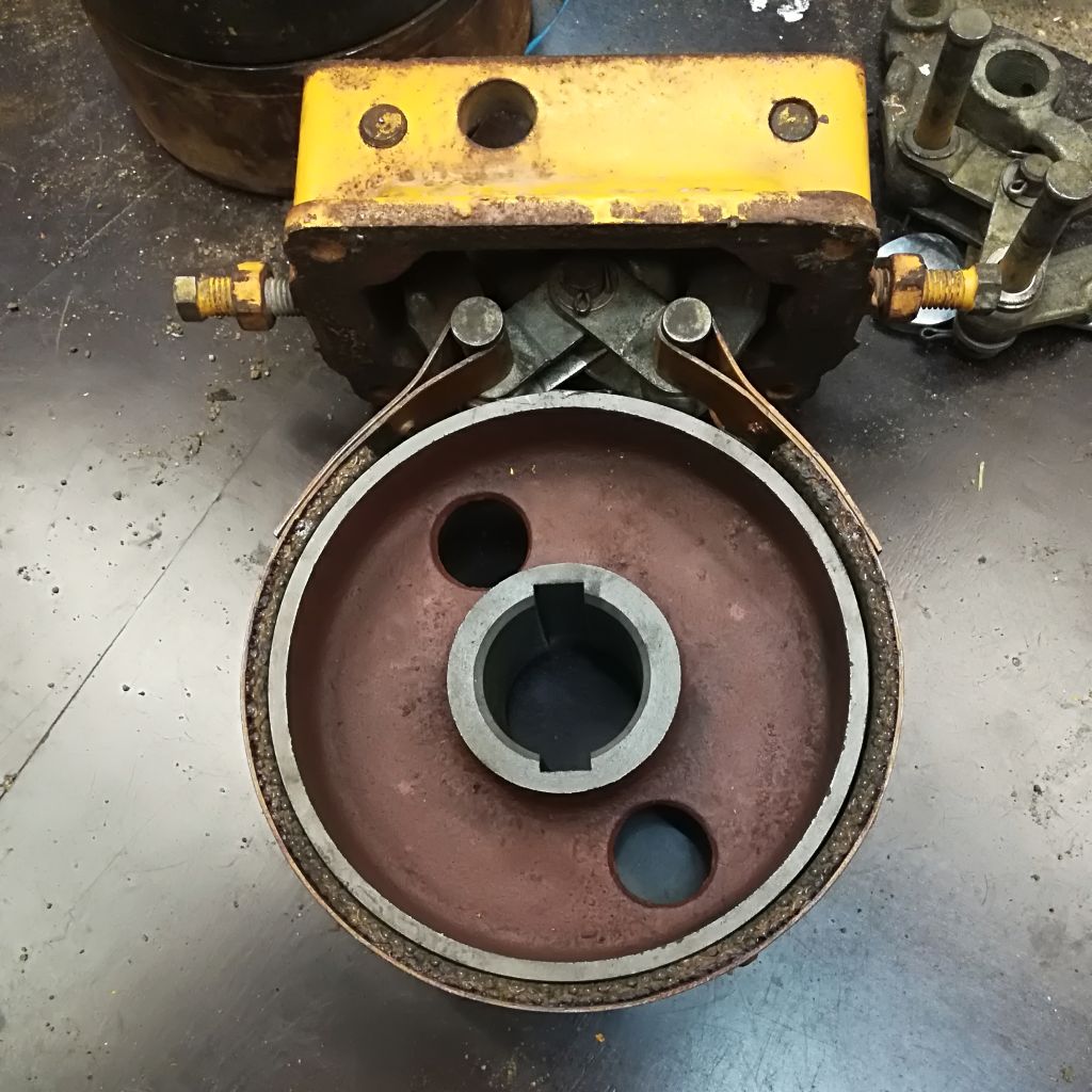

Trumlite teema jätkuks sai tutvutud lintpiduri mehhanismi geomeetriaga. Tundub et kui kasutada väiksema läbimõõduga trumit siis vähesegi lindi kulumise korral hakkab pidurdusjõud kahanema kuna pingutusmehhanismi geomeetria tõttu lindi otsi ei veeta enam ümber trumli kokku vaid tõmmatakse ainult vertikaalis üles?

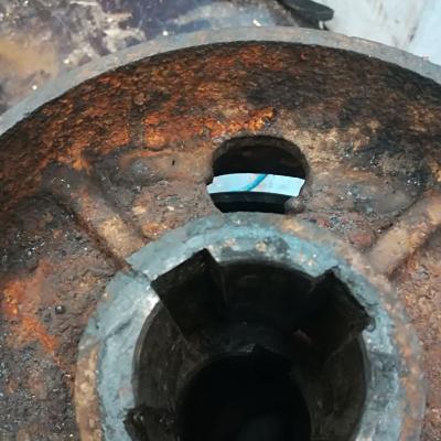

Kas keegi teab kedagi kellel oleks trummel lõhki läinud, nimelt olen mitmel muidu vinks-vonks trumlil näinud avade juures pragusid, mida siis ilmselt defitsiidiajastu tingimustes on ka keevitatud
Keegi on vanale piduritrumlile suisa liistusooni juurde teinud, tea kas originaalsoonte ära jahvatamise tõttu.
Tegelikult ei tasu väikse piduritrumli võllil loksu ja liistusoonte lõtkumise pärast eriti põdeda. Esiteks on seal ju kaks liistu. Nende sooni annab ikka nii ära kulutada, et piduritrummel ringi tõmbaks.

Võru traktoripood pakub kahes pikkuses pidurilinte. Kas mitte ei olegi nii, et pikemad vanadele originaal trumlitele ja lühemad siis praegu müüdavatele väiksema läbimõõdu omadele.
Mul endal läksid veel viimati kevadel pidureid tehes pikemad lindid sisse, originaal trumlid olid viisakad.
Selline mõte, et praegusaja trumlid ilmselt tehtud seetõttu väiksema läbimõõduga, et lihtsam pidurilinti vahetada oleks. Originaalis peab ju ühelt poolt lindi aasad lapikuks peksma, et läbi mahuksid. Uute väiksemate trumlitega ehk mitte, kogemus puudub.
Teoreetiliselt vähemalt väiksema trumliga pidurdusjõud jällegi nigelam.

(17-12-2018, 00:06 AM)Laurts Kirjutas:  ...Kas keegi teab kedagi kellel oleks trummel lõhki läinud, nimelt olen mitmel muidu vinks-vonks trumlil näinud avade juures pragusid, mida siis ilmselt defitsiidiajastu tingimustes on ka keevitatud
Ei tea lõhki minemisest midagi, aga see praoga asi füüsilise pinge pärast katki küll ei lähe. Pragu on termiliselt tekkinud ja kui poolduma hakkab, siis ikka ülekuumenemise tõttu. Keevitamine seal olukorda ei päästa.
