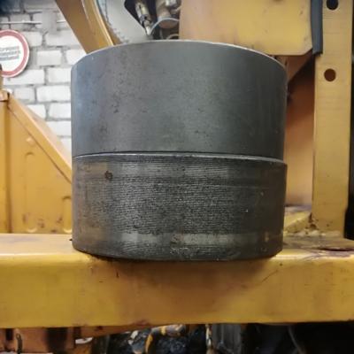

Keegi tänapäeva b-varuosa piduritrumlit on katsetanud?
Sai varutud ka kasutatud originaale kuid kõik logisevad nii võlli istupinnal kui kiiludel, samuti on osad veel kõverad ka. Uut varuosa peab seevastu vähemalt uuena kahe käega paika suruma ja silma järgi vaadates ei visku ka. Ettevaatlikuks teeb tõsiasi et miskipärast pole vuffel trumlil tugevdusribisid ja läbimõõt on ka väiksem, samuti pole teada mis pasast need valatud on...
Vasak originaal, parempoolne tänapäeva toodang

Põka piduritrummel nii aeglaseltveerev asi, et selle ehituslike nüansside pärast põdeda... Kui etaloniks võtta RS 09 ja Jumz`i pidurid, siis toimimiselt kuskil viimases otsas. Kas Eestis on veel T 25, mis peab leiva lauale tooma?
Ei enam, lihtsalt hobimasinad, mis aastas kümmekond töötundi juurde saavad. Nii et pista sisse ja tee tihedad kiilud.

Põka piduritrummel teeb punn põhjas sõites umbes 7,5 pööret sekundis ehk 450p/min, polegi nii aeglane.
Trumlite teema jätkuks sai tutvutud lintpiduri mehhanismi geomeetriaga. Tundub et kui kasutada väiksema läbimõõduga trumit siis vähesegi lindi kulumise korral hakkab pidurdusjõud kahanema kuna pingutusmehhanismi geomeetria tõttu lindi otsi ei veeta enam ümber trumli kokku vaid tõmmatakse ainult vertikaalis üles?

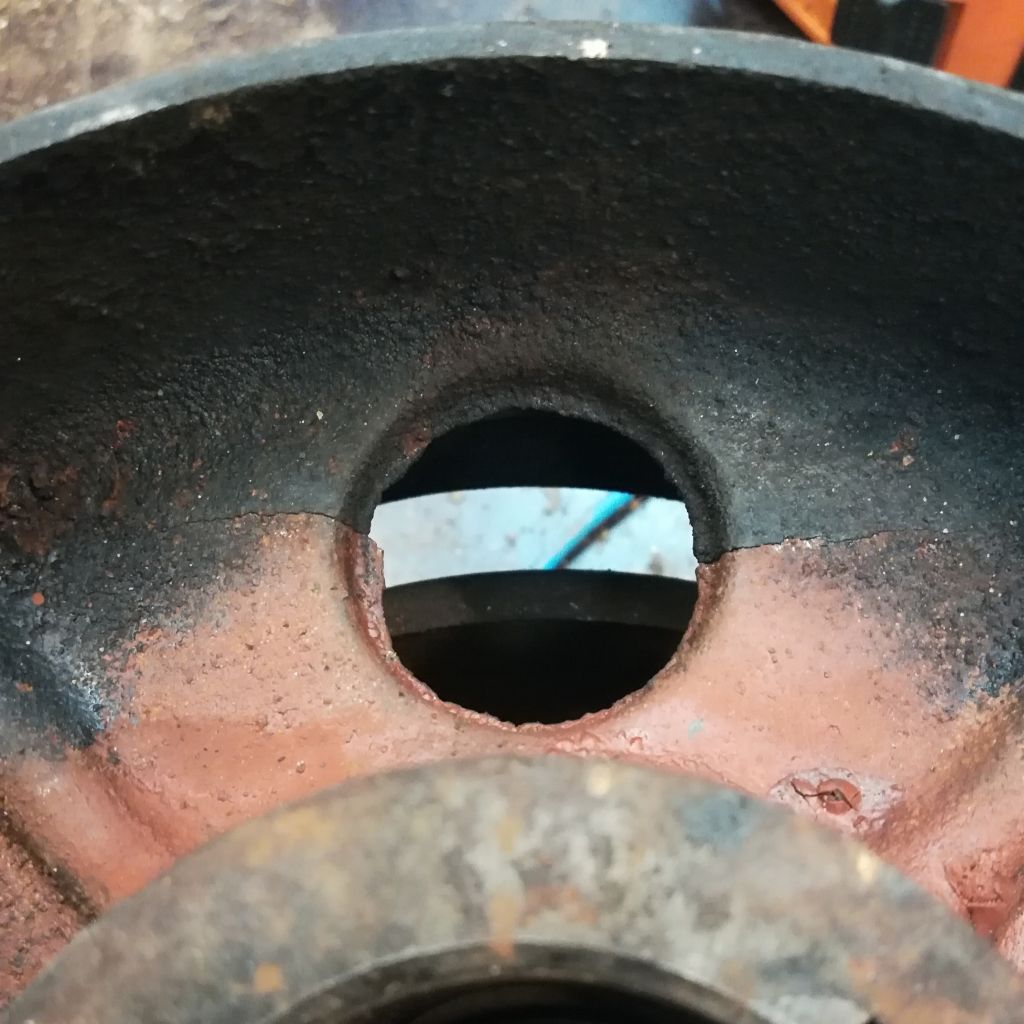

Kas keegi teab kedagi kellel oleks trummel lõhki läinud, nimelt olen mitmel muidu vinks-vonks trumlil näinud avade juures pragusid, mida siis ilmselt defitsiidiajastu tingimustes on ka keevitatud

Keegi on vanale piduritrumlile suisa liistusooni juurde teinud, tea kas originaalsoonte ära jahvatamise tõttu.
Tegelikult ei tasu väikse piduritrumli võllil loksu ja liistusoonte lõtkumise pärast eriti põdeda. Esiteks on seal ju kaks liistu. Nende sooni annab ikka nii ära kulutada, et piduritrummel ringi tõmbaks.
Kunagi sai päris palju vaeva nähtud ühe tõsiselt kinni roostetanud trumli kättesaamisega võllilt. Lõpuks tõmbas tõmmits ta lihtsalt kildudeks.
Võru traktoripood pakub kahes pikkuses pidurilinte. Kas mitte ei olegi nii, et pikemad vanadele originaal trumlitele ja lühemad siis praegu müüdavatele väiksema läbimõõdu omadele.
Mul endal läksid veel viimati kevadel pidureid tehes pikemad lindid sisse, originaal trumlid olid viisakad.
Selline mõte, et praegusaja trumlid ilmselt tehtud seetõttu väiksema läbimõõduga, et lihtsam pidurilinti vahetada oleks. Originaalis peab ju ühelt poolt lindi aasad lapikuks peksma, et läbi mahuksid. Uute väiksemate trumlitega ehk mitte, kogemus puudub.
Teoreetiliselt vähemalt väiksema trumliga pidurdusjõud jällegi nigelam.
