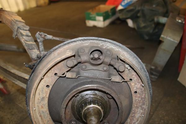

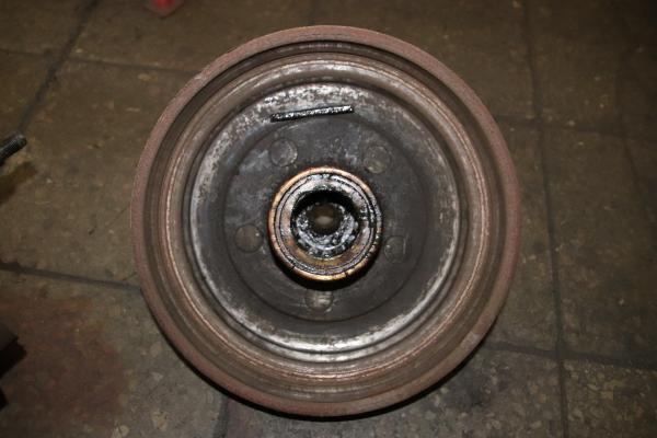

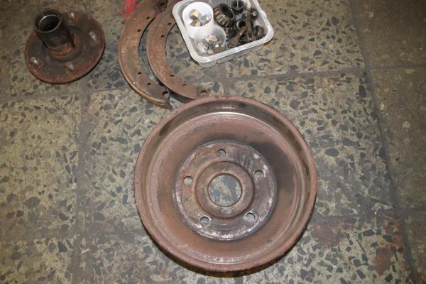

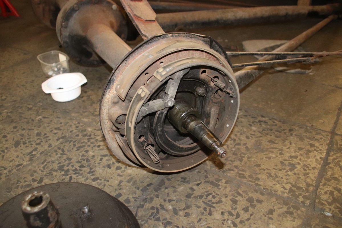

Kuna roolivärgiga momendil ummikus, siis võtsin käsile pidurid. Sillad on muretsetud siitmailt, aga pidurdus värki ksf. Sidorovi käest saadud esisillal ei olnud. Tagasild oli komplekteeritud osaliselt. Talvise ja suvise Ameerikakäigu tulemusel sai igasugust piduri kola juurde muretsetud. Olid mõned aadressid, kus käidud sai, suuremalt jaolt kere pärast, mis tavaliselt osutus vanarauaks, aga sai muud roostes koli, mis nüüd läheb käiku. Hinnad Ameerikas on ikka uskumatult soodsad. Ühe kastitäie piduri vidinaid sain jumala aitäh eest. Model A oli USA-s ja on ka tänapäeval väga populaarne auto. Kõike on saada. Näiteks järgmine Model B, praktiliselt ei leia midagi. Ega see piduri värgendus ka nii roosiline pole. Vidinad küll enam vähem komplektis aga igal pool palju lõtke. Hoovastiku augud on suureks või ovaalseks kulunud. Võibolla õnnestub läbi puurida ja suuremad sõrmed panna. Praegu tegeleme piduri värgi komplekti ajamisega. Kõik mis nõuab väljavahetamist või taastamist panen kõrvale. Siis hindan ära võimaliku töö mahu ja võrdlen hindadega Ameerikas. Näiteks roolikarbi kohutavaid lõtke pole üldse mõistlik siin punnima hakata. Kogu roolikarbi rem. komplekt maksab USA-s c. 100.-$. Uus piduri tald koos uue kattega maksab 31.-$. Vana ja kulunud taastamine kordades rohkem. Mõni pilt ka olemasolevast värgist.

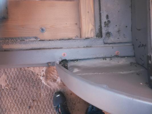

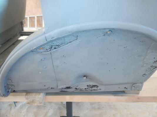

Täna sai siis USA-st toodud kere ära liivapritsitatud. Kartsin hullemat aga 87 a kere kohta isegi hea. Keevitus tööd muidugi oma jagu. USA-st ka mingeid plekke saada pole. Seal ehitatakse need autod tänapäeval fiiberist üles. Kui otsisin keret, siis mitu firmat pakkusid fiiberist täielikult tehtud keret, hinnaga kusagil 11 000.-$. Mul ei ole vaja mingit kekutamise autot, vaid ikkagi originaalset Pleki Liisut. Eks tast tuleb kusagil selline 50/50 USA/Vene segu.
Vaatame, kuidas keevitusega saab aga vaevalt sel aastal midagi juhtub. Praegu läheb krunt selga ja paremaid aegu ootama.
